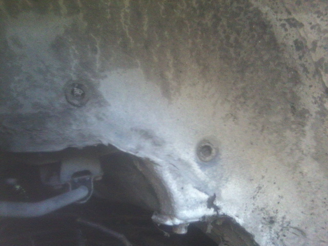

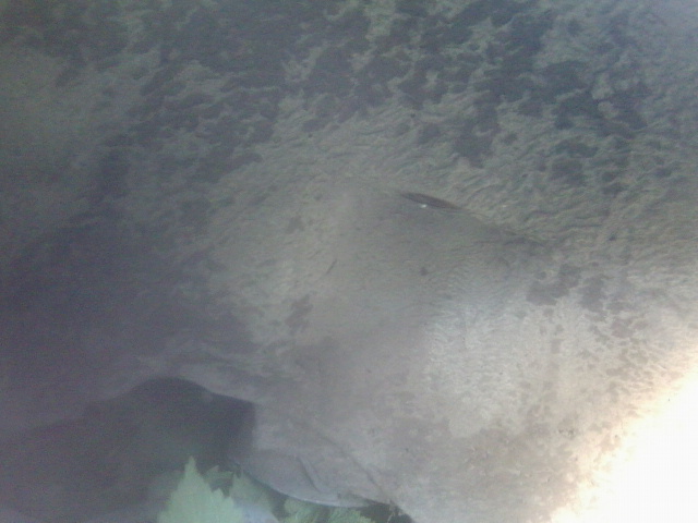

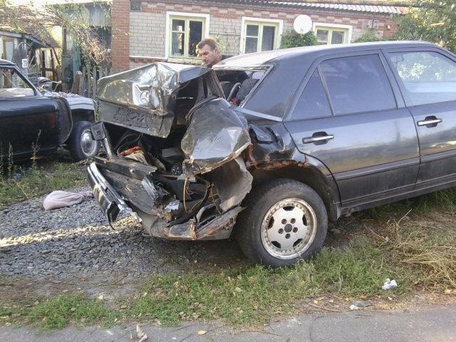

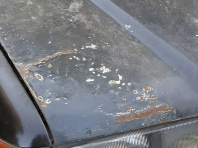

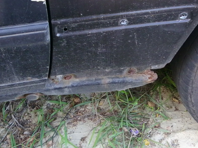

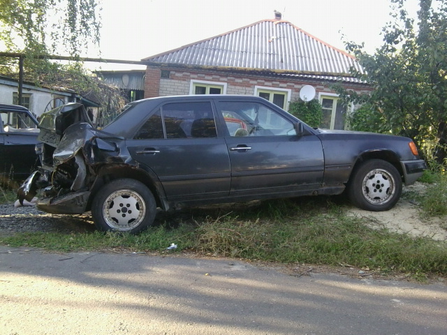

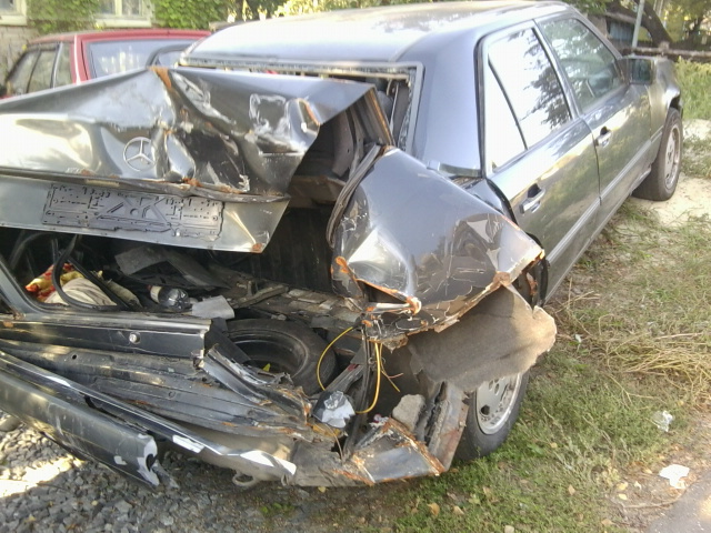

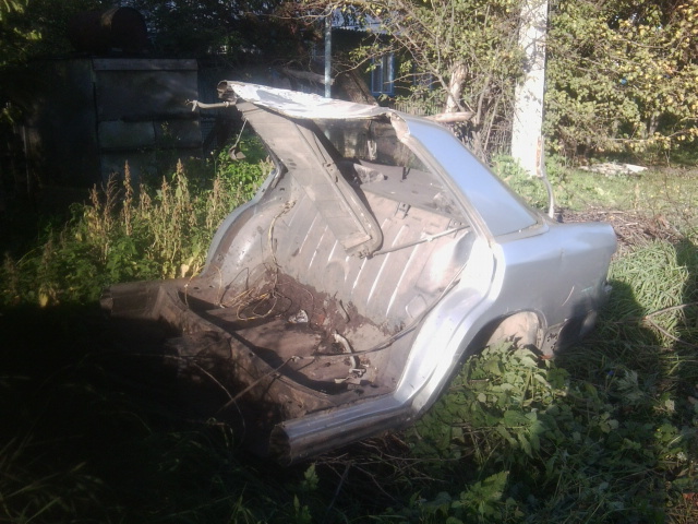

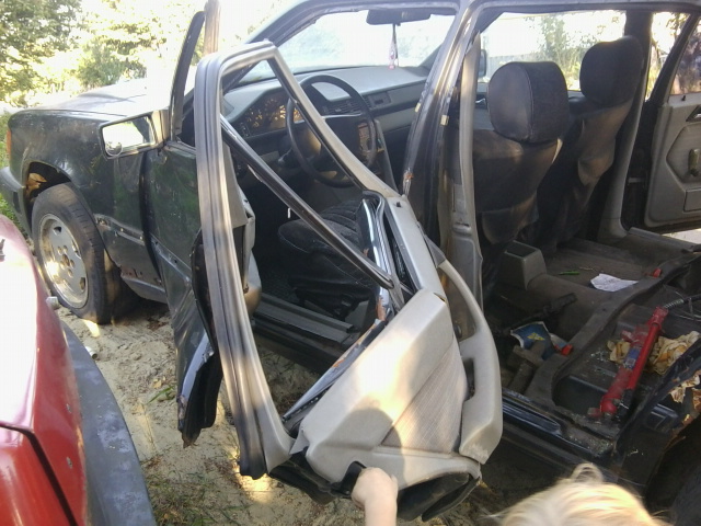

Началось с того, что два года назад приобрел 190-к 1984 гв. Взял его, можно сказать с колен. Подремонтировал, подрегулировал и начал сразу ездить. Потихоньку прикупал кузовные запчасти (кузов требует ремонта), в процессе эксплуатации поддерживал нормальное техническое состоятие. За два года езды, каждодневной езды, атомобильчик ни разу меня не подвел, служил верой и правдой. Честно говоря, из-за того, что машина нужна каждый день, не могу полноценно провести кузовной ремонт, хотя сам занимаюсь кузовщиной. Ну, это предисловие.

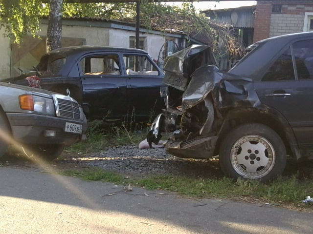

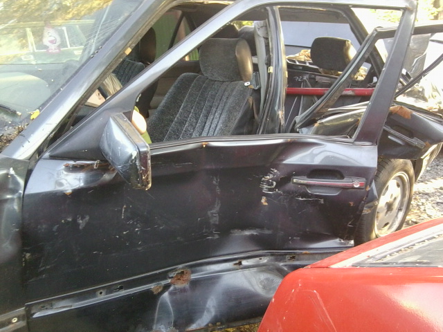

Недавно звонит мне приятель и говорит, что у них в деревне стоит мерин разбитый, мол- поговори с хозяином, забери на запчасти. Что за модель? В Мерседесах он не разбирается, говорит, примерно, как твой. Поехал, глянул- 124-й. Задницы нет совсем, левые двери в хлам, средняя стойка почти в салоне. Что-то меня тронуло-"можно с этой машинкой позаниматься". Если не возьму, заберут на разбор и распилят. Да и 124-й хочется. С ходу определился по цене, позвонил на счет железяк с донора и забрал. Цена вопроса 15 тыс. руб.
Пригнал домой своим ходом. Постави аккум со своего, подлил в бак бензина. Двигатель завелся с первой попытки, хотя машина простояла полгода. Мотор 2,3 КЕ работал довольно равно, без стуков. Давление масла при температуре 80 около 2 бар. В принципе,что я хотел за эти деньги.
Теперь остается- руки мои руки. На сегодня пока все. Попробую выложить фоты. Выкладываю в первый раз, прошу не судить, если не получатся.____1172.jpg ____1178.jpg ____1184.jpg ____1186.jpg ____1188.jpg ____1189.jpg ____1192.jpg ____1194.jpg ____1204.jpg

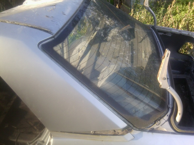

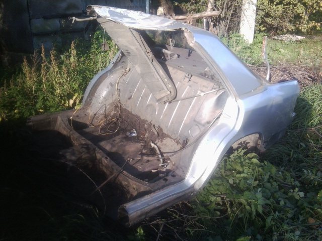

Недавно приехала жо..., задняя часть.____1340.jpg ____1341.jpg ____1343.jpg ____1337.jpg ____1335.jpg
Осталось привезти левые двери и крышку багажника.

Необязательно приваривать купленную часть целиком, скорее всего она будет резаться и заменяться будут только убитые элементы. дно и лонжероны я думаю родные не пострадали, а крылья и задний фартук это навесуха которая практически не влияет на жесткость кузова
#18 ОФФЛАЙН   андрюхаклим
андрюхаклим
  • Cообщений: 105
  • Город:Белгородская обл
    w201
Отправлено 08 February 2013 - 18:42
К сожалению придется обрезать задок и состыковывать. Сильно пострадала задняя левая стойка да и лонжероны пошли немного. Задняя полка, где подголовники прячутся- в хлам.
Можно конечно все отсверлить, донора разобрать,да то на то и выдет, задница будет другая.
На счет "грех на душу взять" отвечу. Уважаемые соклубники, поверьте, сколько уже частей подкатано на моем веку, да и не на моем тоже, четвертинок, половинок, боковинок, задков, крыш, и все ездит и не отваливается, если все по уму сделать. Кто-то может возразить, что качество кустарной сварки ниже заводской. А кто видел, как расшиваются по швам новые Хундаи, Киа, Ниссаны, не говоря уже про Китай? Кто видел, тот поймет. Жигули 80-х годов тянешь на стенде (были такие времена), можно металл разорвать , шов не разойдется. Сейчас же, хочешь растянуть деталь, а она , как на кнопках на одежде отстёгивается по шву. Приходится сперва приварить, потом тянуть. Вот примерно так.
И если продать придется, после того как сам поезжу, то я спокоен за свою работу. У нас провинция - халтура здесь не катит.
