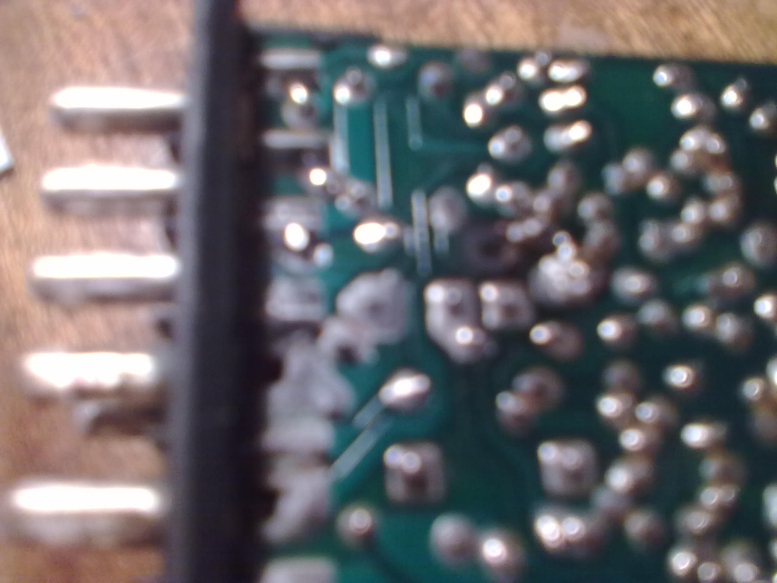

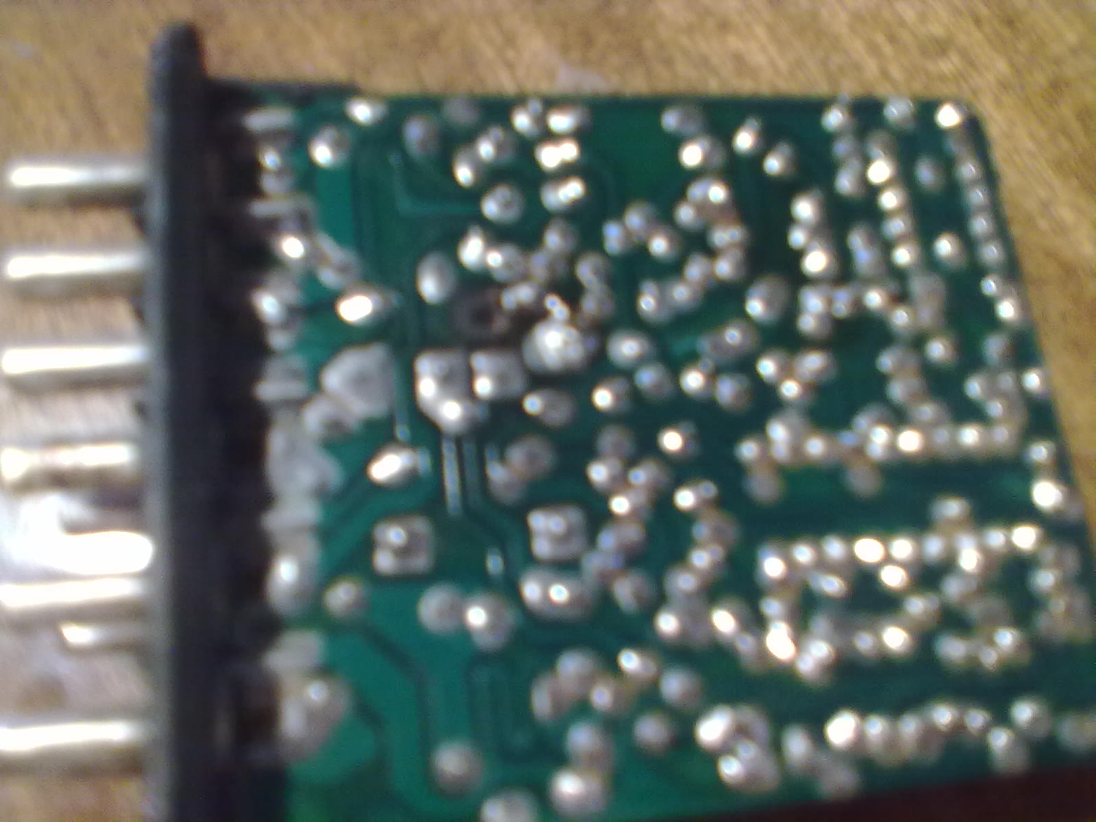

Разобрал реле бензонасоса (снял крышку) на плате ближе к центру сгоревшая дорожка или контакт, может это и есть причина?
Датчики все проверяли и все отрегулирована по заводским значениям, на горячую заводится хорошо мотор работает спокойно

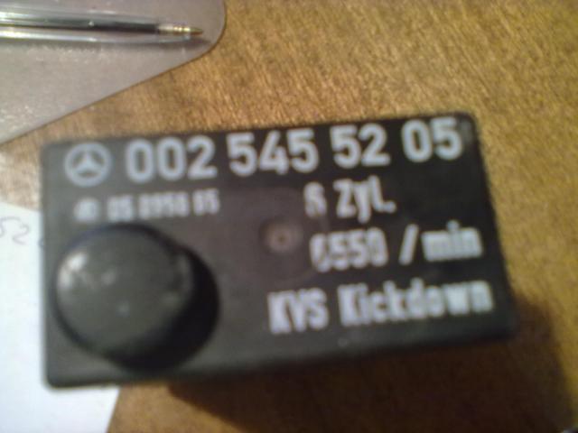

Отправлено 18 September 2012 - 21:41
Вот реле фото конечно не особо но может это причина всему

У меня такие же симптомы. Разберу у себя тоже его. Вполне возможно что в нем причина.

Итак. Нашел электрика за углом нашего магазина, они ремонтируют компьютеры, но он не отказался помочь мерсоводу =) Отдал я ему оба реле (насоса и перегрузки). Он нашел в обоих реле косяки и пропаял. За все 150 руб. О результате чуток позже (помогло или нет).
