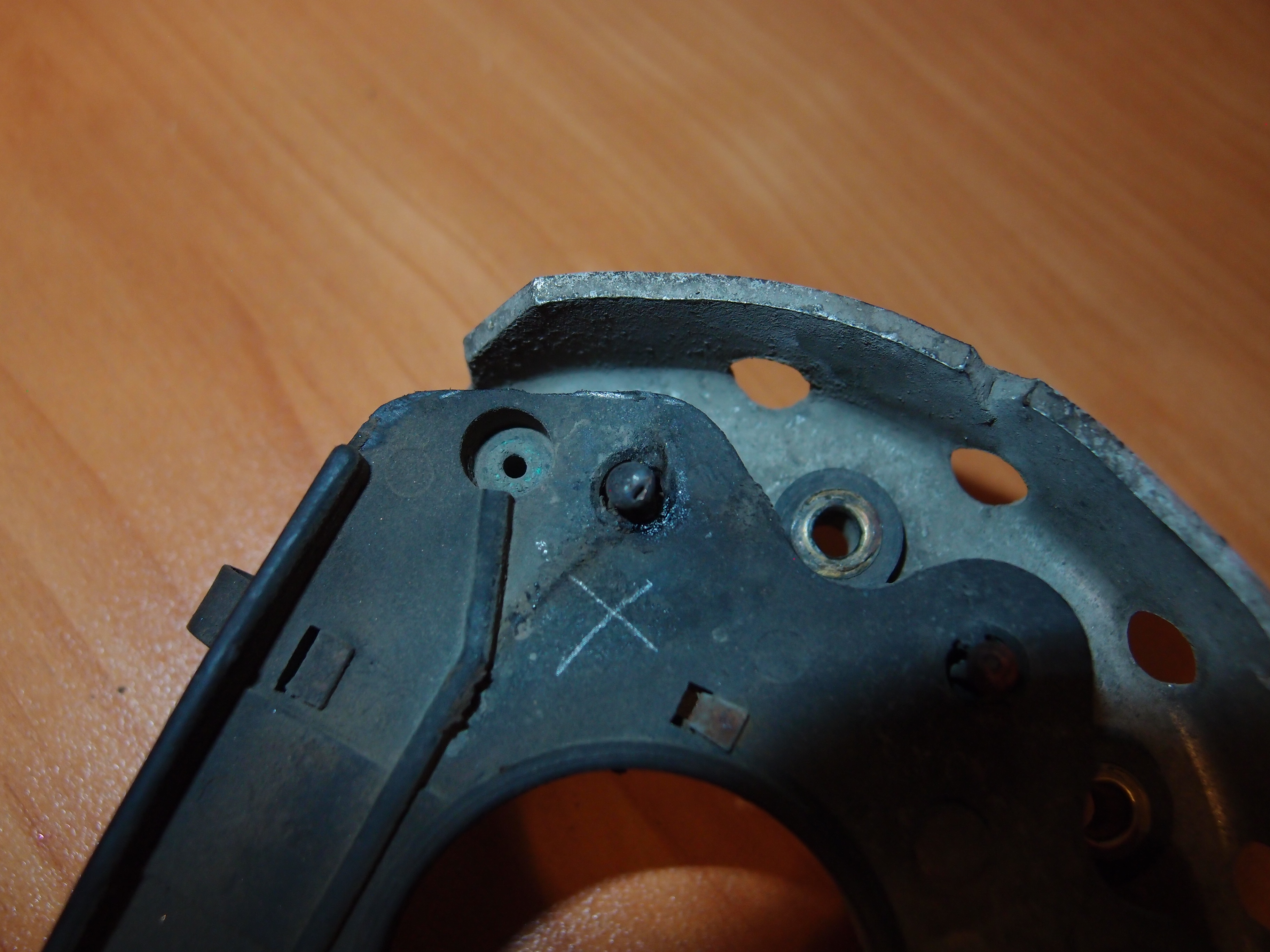

Генератор лучше снять.зачисти все контакты и всё будет гуд.у меня тоже так было почистил и всё хорошо.генератор лучше снять
Заодно почистить, проверить подшипники и "прозвонить" вывода с генератора (ОМметр). Цифрами можно не заморачиваться, главное уточнить есть ли сопротивление, нет, или обрыв.
Мне "повезло" меньше. Пробило диод. Видать грелся не по детски, изолятор вокруг подгорел.
