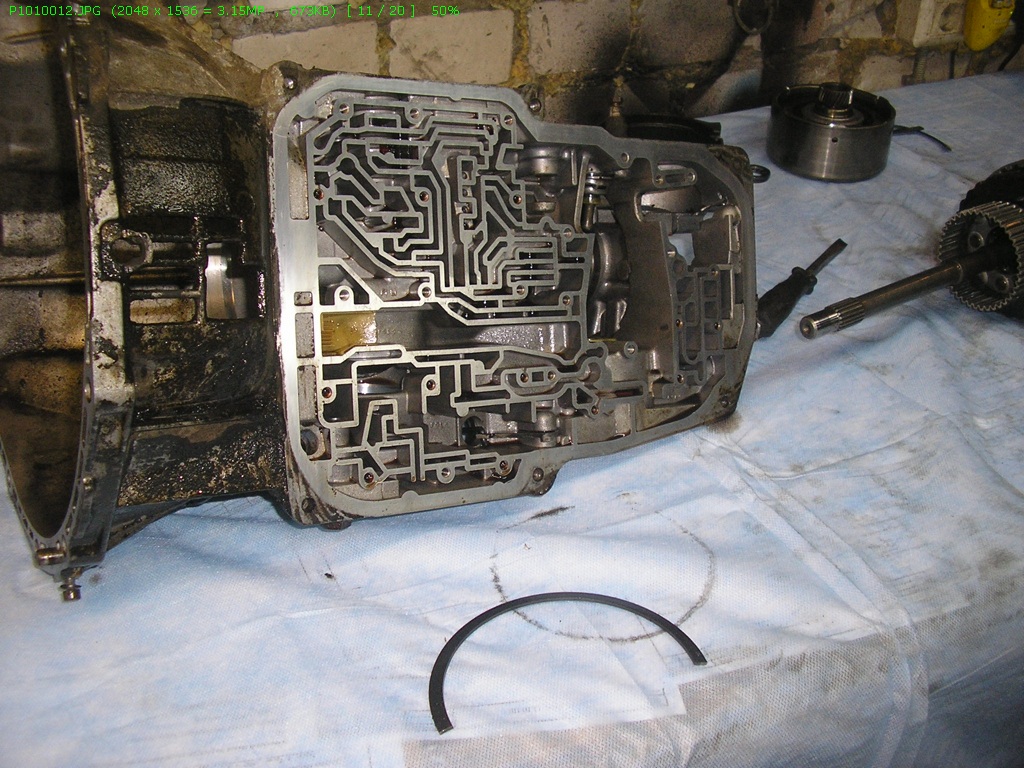

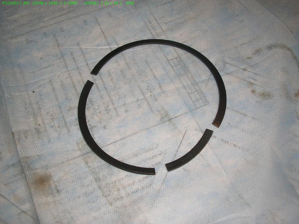

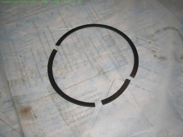

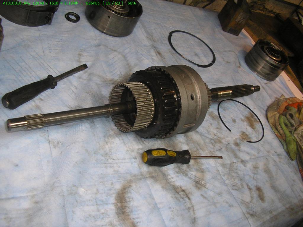

Вчера вечером с Тёмой сняли коробку и вскрыли. Обнаружили, что лента тормоза в полном порядке. Но на поршне тормоза B3 есть радиальная трещина у основания и один из лепестков ее подломан - отвалился уголок. Также на 3 части развалилась металлическая шайба, в которую этот поршень упирается. Тёма позже выложит фотографии.

Вот что накрылось??? трельчатое кольцо
