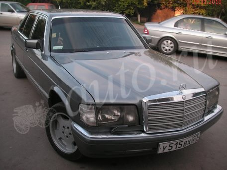

Ребята подскажите,пожалуйста.
Может кто сталкивался с такой проблемой.
Планирую привести кузов в полный порядок. MB W126 SEL 300
Для этого ищу человек, который сможет разобрать,а потом собрать данный автомобиль.
1)Посоветуйте сколько это может стоить?
2)Может кто знает человека или сервис, порекомендуйте пожалуйста.
На всякий случай:
Могу предоставить большой гараж возле метро Дубровка, г. Москва (ул Шарикоподшипниковская). Нет подъемника, но рядом есть 2-3 сервиса с подъемниками.
Все условия есть, нужен лишь человек.
Спасибо,товарищи!

два года назад делали 126-й. разбирали до состояния голого кузова и обратно собирали. по пути кое что было доустановлено, кое что по колхозу убрано. на круг только работа перевалила за 200р.
результат могут оценить все, кто знает 126-й PapaZooZoo.

Отправлено 28 September 2012 - 08:06
Даж цвет как у меня. А сам почему не разбираешь? Фотай пиши на бумагу где чего было, весь крепеж в баночки и сразу подписывай от чего. И вот так не торопясь все и сделаешь
