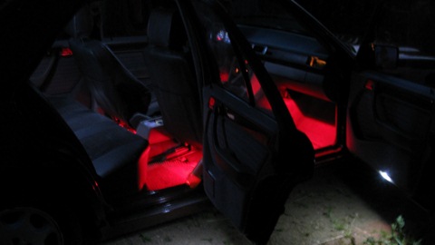

Отправлено 12 January 2013 - 20:09
У меня стоит светодиодная подсветка подсветка ног спереди и сзади - подключенная непосредственно к концевикам.

Отправлено 12 January 2013 - 22:32
А где стоят сами лампы и какие?

#15 ОФФЛАЙН   SpectOR
SpectOR
  • Cообщений: 545
  • Город:Татарстан, Набережные Челны
    W124, E220, 1993
Отправлено 12 January 2013 - 22:57
Думаю в штатных местах (на дверных картах, там есть метки что бы вырезать вставить плафоны) и штатные лампы.Купи лучше комплект для установки подсветки (по форуму пройдись, много продают) цена вопроса 2000р. туда и проводка входит и плафоны, лампочки ставь какие хочешь, хоть обычные хоть диоды.

#17 ОФФЛАЙН   jafar-xxl
jafar-xxl
  • Cообщений: 10
    W124, 230E, 1989
Отправлено 13 January 2013 - 17:00
У меня 200-й без всего... Капот, торпедо, салон от ешки, передние сидения от 210-го. Так что о местах на дверных картах мне говорить сложно. Обшивку брал с плафонами. Освещение делал на светодиодах. Подсветка ног тоже. Использовал светодиодную ленту нужного цвета. Место выбрал экспериментальным путём.
