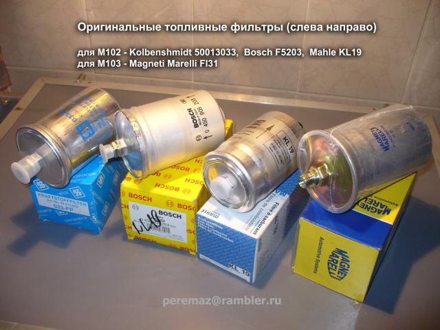

Отправлено 26 September 2012 - 11:20
заменить топливный фильтр

Отправлено 26 September 2012 - 11:26
открутить и продуть ртом( должно продуваться с усилием)

Отправлено 26 September 2012 - 11:29
Это фильтр тонкой очистки.
Открутить , посмотреть на грязь и забитость , при необходимости почистить Карбклинером или заменить.

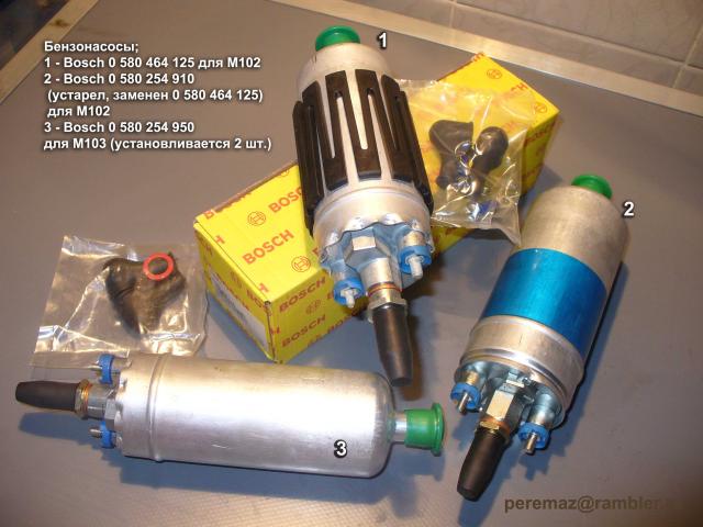

Отправлено 26 September 2012 - 11:44
Ну и для подстраховки почистить бензобак но это уже сложнее.))))
фото тебе номера оригинальных бензонасосов
