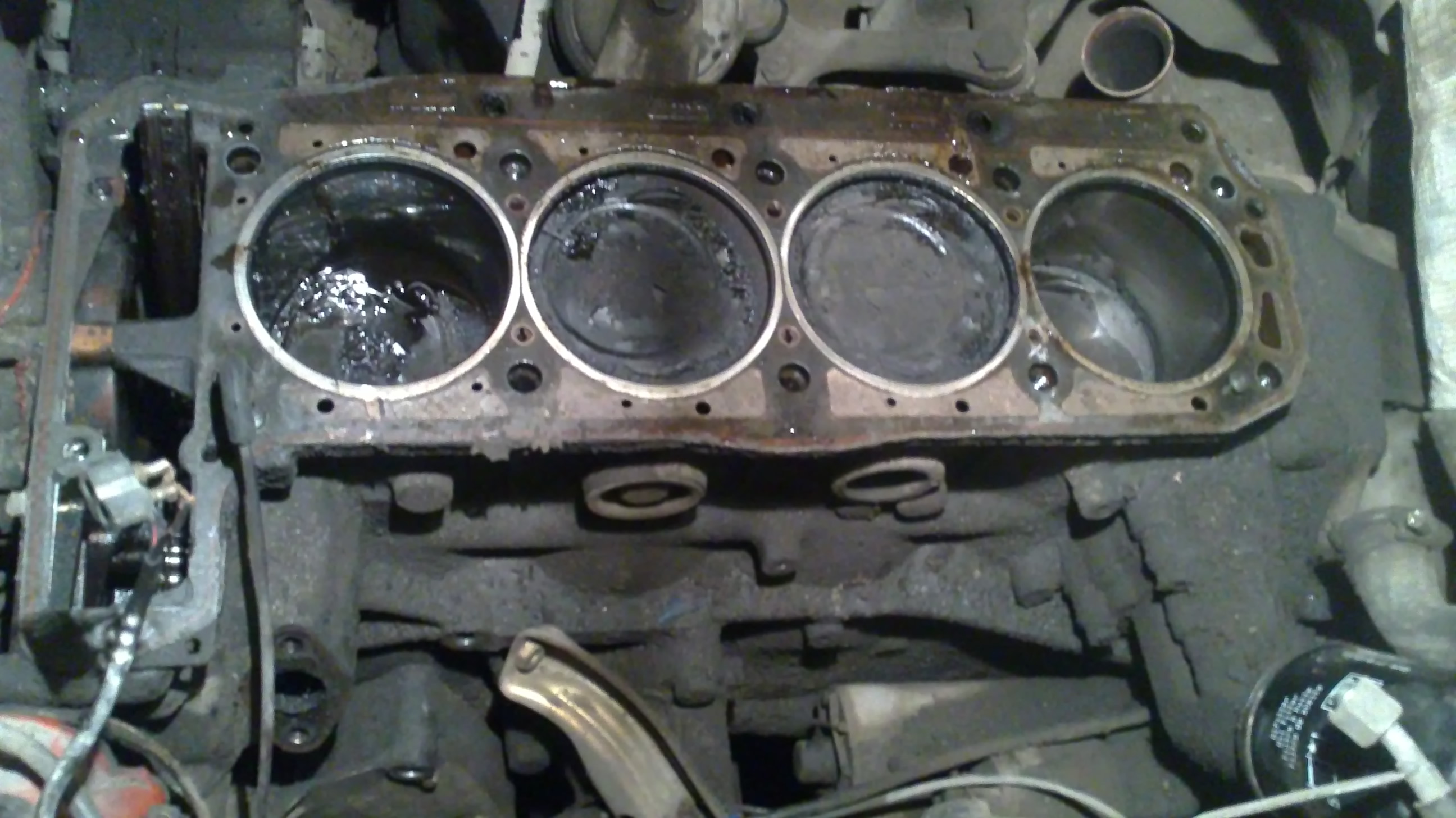

24092012771.JPG Я когда свой движок 102 КЕ 2,3л разобрал, "был сильно расстроен"... , короче расточка была под третий несуществующий по книжке ремонт, сильный задир в первом цилиндре и общее состояние остальных цилиндров была далеко от идеала!
Сразу купил контрактный двигун.
Этот хотел с начало сдать в металлолом, но сейчас руки так и чешутся восстановить, т.к. до разборки успел прикупить много запчастей для восстановления и сейчас они лежат без дела...
