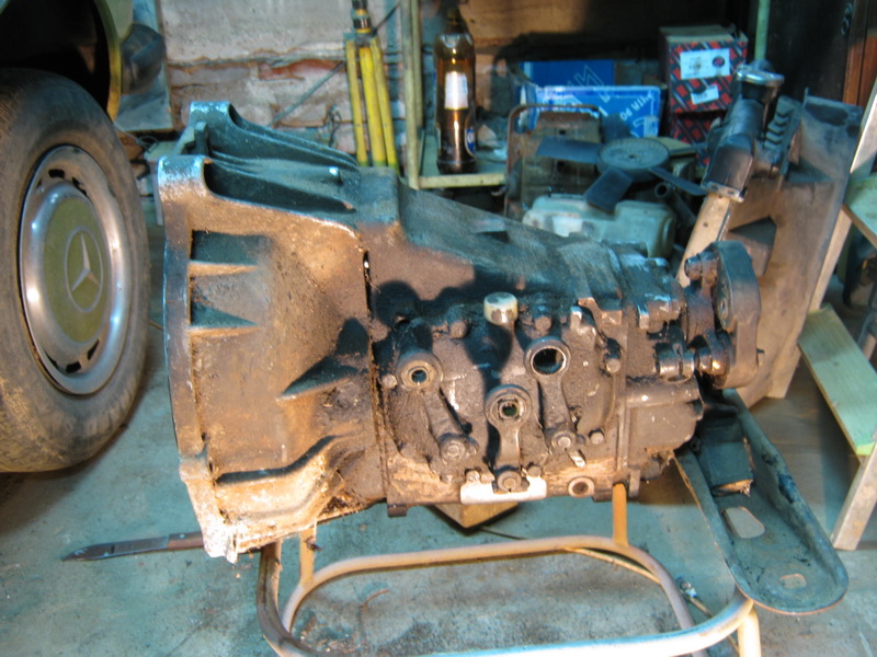

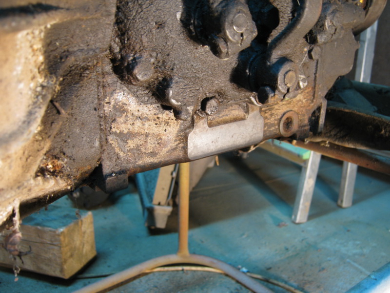

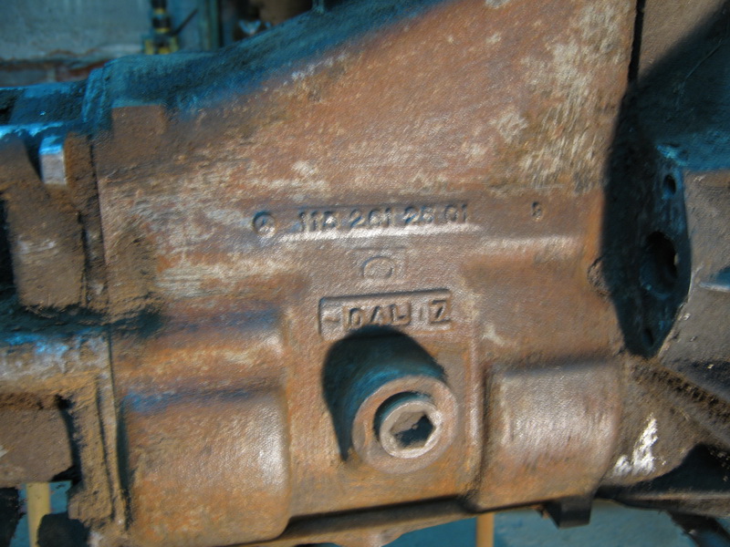

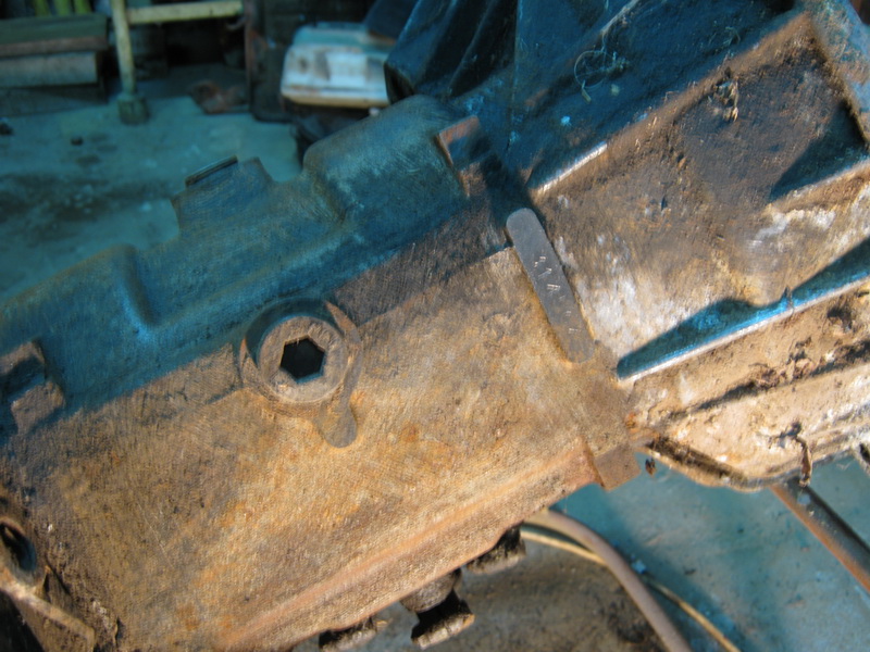

Коробка вот. Нет нигде номера :bangheat: Где искать?
тут нет
и тут нет
тут тоже ... все не то :bangheat:

На фото 4-х ступка 716.00х в чугунном картере и со съемным дюралевым картером маховика.
