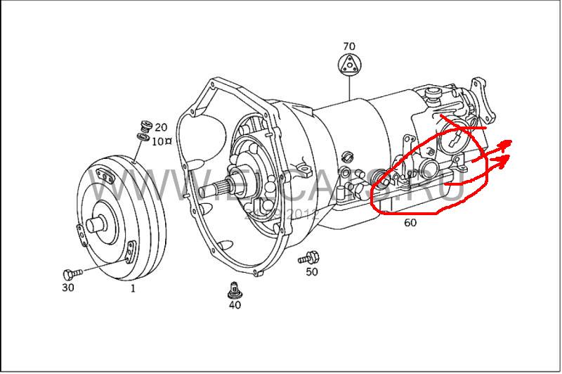

прилагаю картинку - стрелками указал направление "масляного пятна"
Возможно из-под модулятра.... он чаще сопливит

Как быть с ним ????
Снять промазать герметиком????Или там прокладка ???Кольцо уплотнительное???
Сними его и увидишь, может мембрана порвалась и будет сочиться из регулировочного винта модулятора.

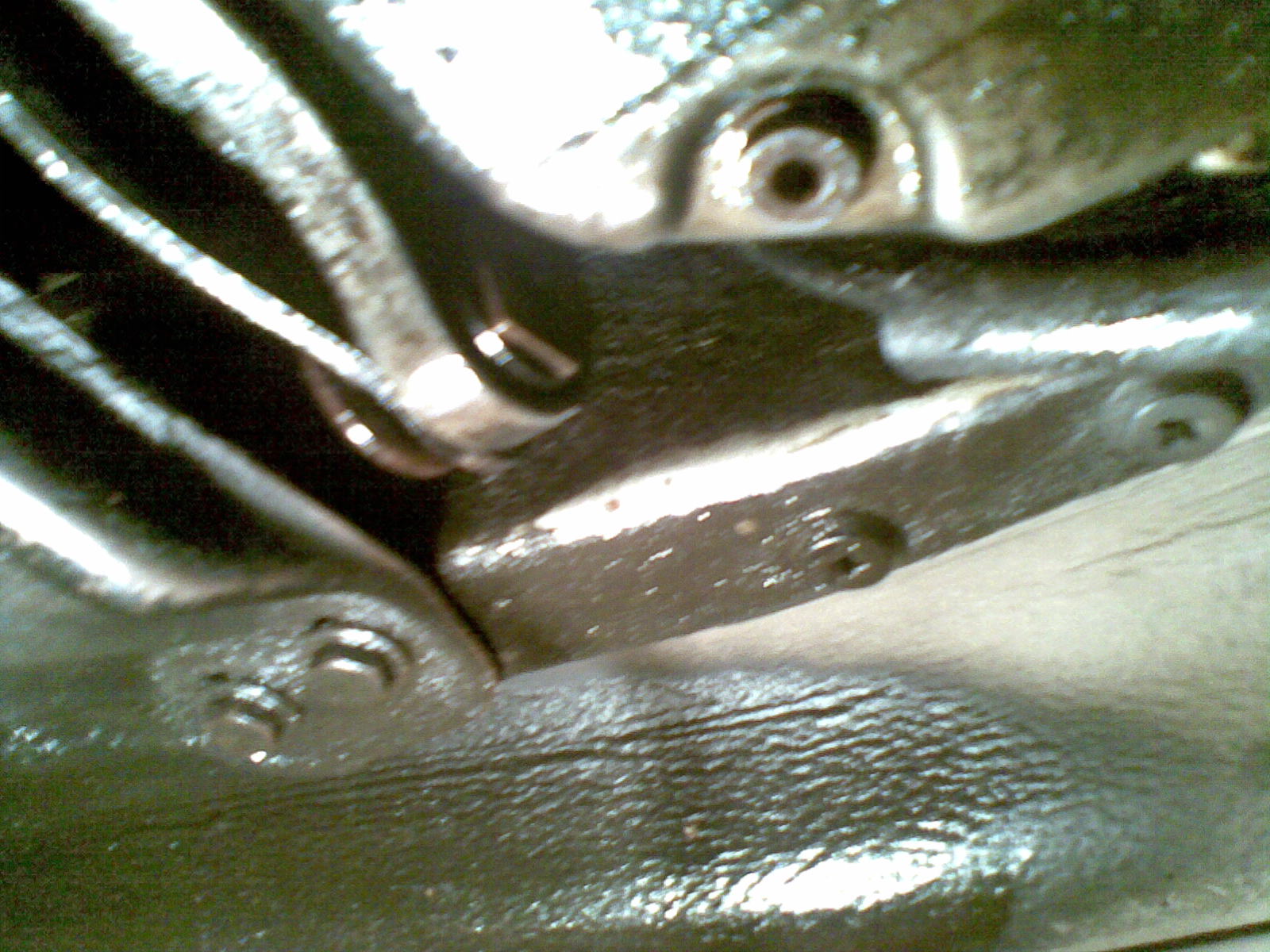

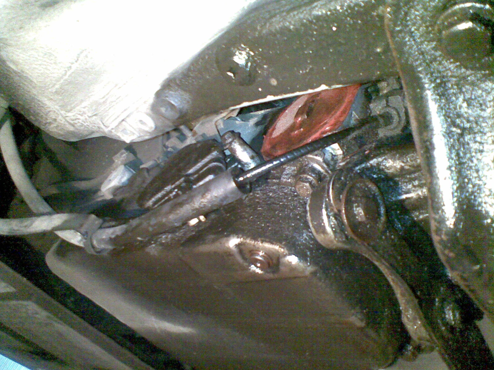

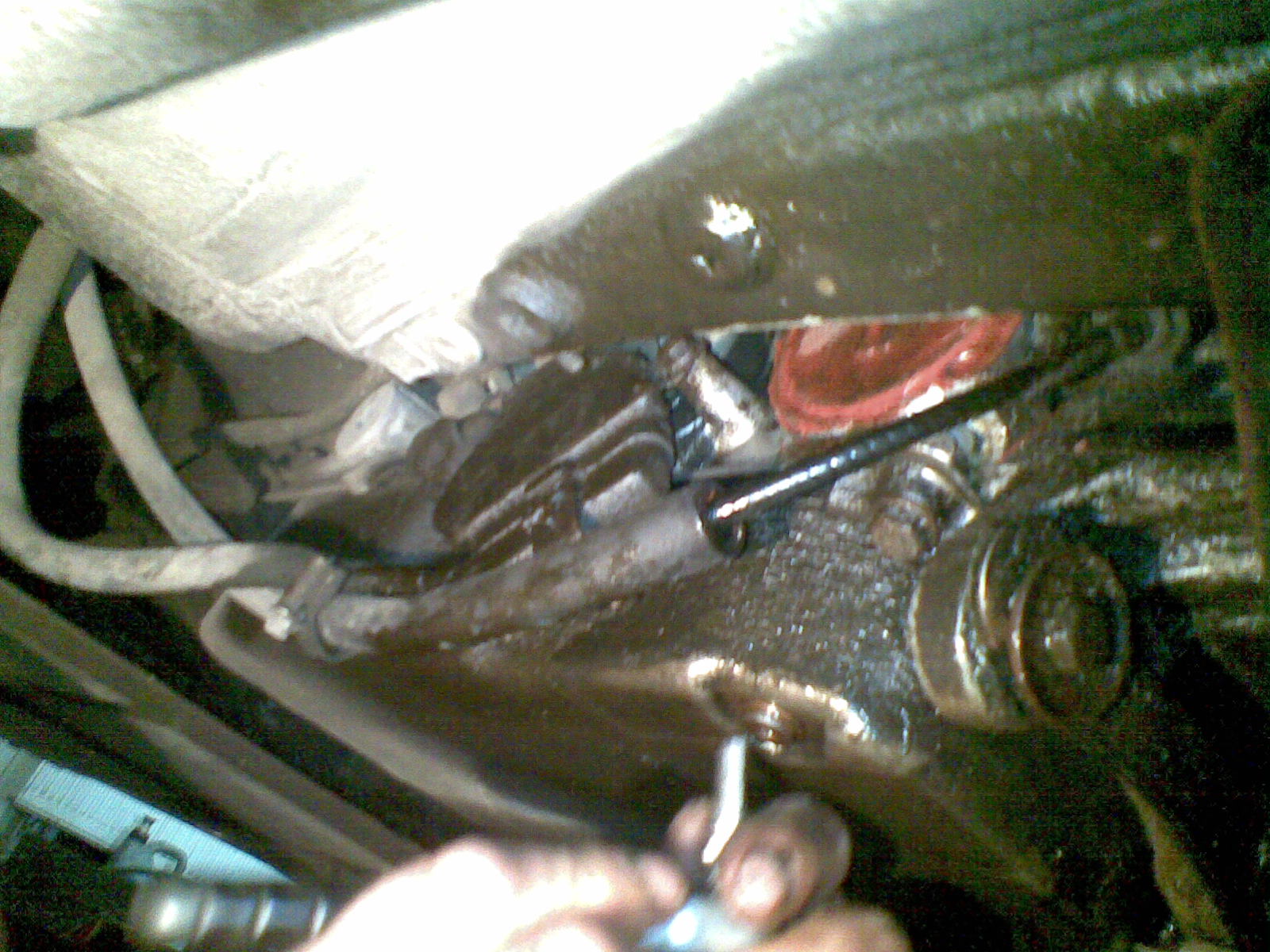

Сегодня еще раз посещал яму сделал пару фото...
Может ли из под выключателя заднего хода так гнать???Там сальник наверно???
Попробуй опять все вытереть на сухо, спустись в яму, пусть друган заведет по газует хорошенечко а ты посмотри может что увидишь.... думаю должно показать откуда гонит или вывеси задние колеса и включай ркжим и смотри, мож так увидишь...! как то так!))
