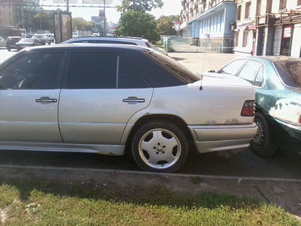

Отправлено 29 September 2012 - 11:08
17 амг-шние диски резина 50 вроде

у меня 215 45 на 17 не че не задевает, даже 225 х 55 не задевает...
