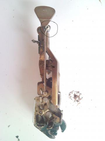

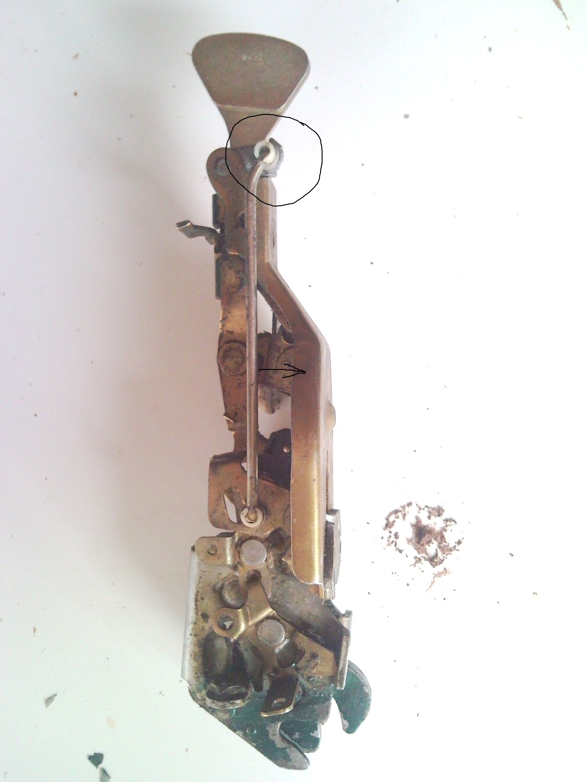

Вобщем смотри. Вот этой тягой открывается дверь изнутри салона. Её переключает полицейский фиксатор в положение закрыто открыто
В этом положении замок открыт
В этом положении замок закрыт
Получается нужно потянуть тягу (через технологическое отверстие в двери) на себя, ближе к нижней части
Пробовал, подлезть можно спокойно.
Далее второй фиксатор. Срабатывает от вакуумного замка и салонной кнопки двери.
Открывает дверь снаружи
Положение открыто
Положение закрыто
Тоже можно подлезть изнутри через отверстие.
больше никаких защёлок нет. Крутил, вертел, испортить хотел, нифига не вышло. :biggrin: Замок такойже надёжный как и простой.
Вот как то так. Пробуй.
W123 240TD
