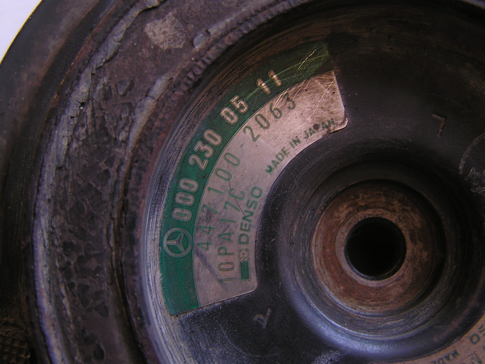

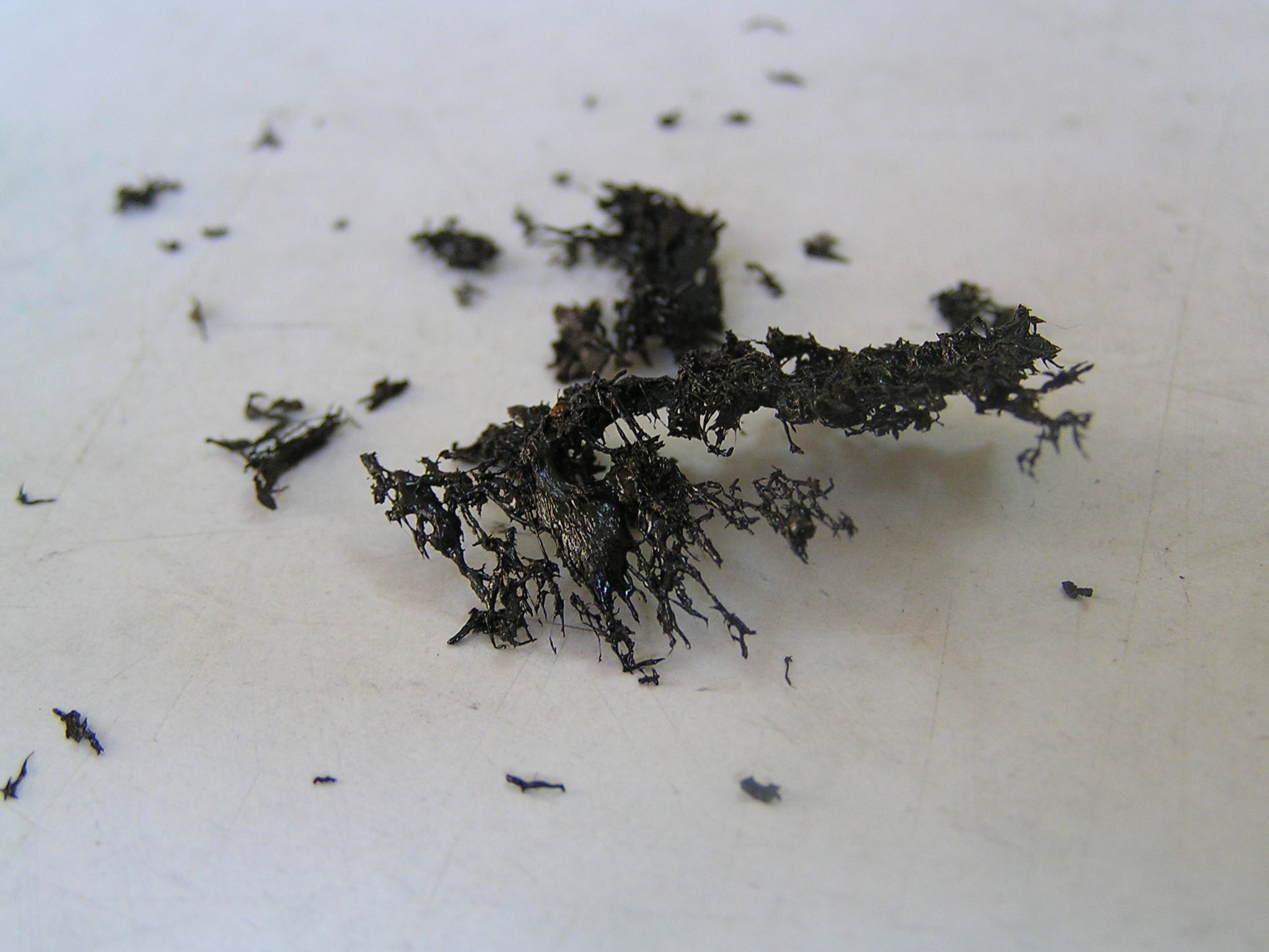

Вчера появился посторонний шум под капотом. Сегодня полез смотреть и обнаружил, что из муфты компрессора кондиционера выдавило и раскидало вот это
Сначала, при визуальном осмотре, подумал что смазка, но на ощупь похоже на расплавленный и разбрызганный пластик или капрон.
При срабатывании электромуфты, звук соответственно уходит.
Отсюда вопрос: это сепаратор подшипника расплавился или там есть что то ещё пластмассовое и как с этим бороться ? (замана подшипника, муфты, всего компрессора ? и как извернуться на первое время чтоб муфта была включена, а в машине не мёрзнуть ? :biggrin: )

Это похоже пыльник подипника муфты вышел на ружу.
У нас его поменять стоит 1200 р со стоимостью подшибника и занимает 20 мин.

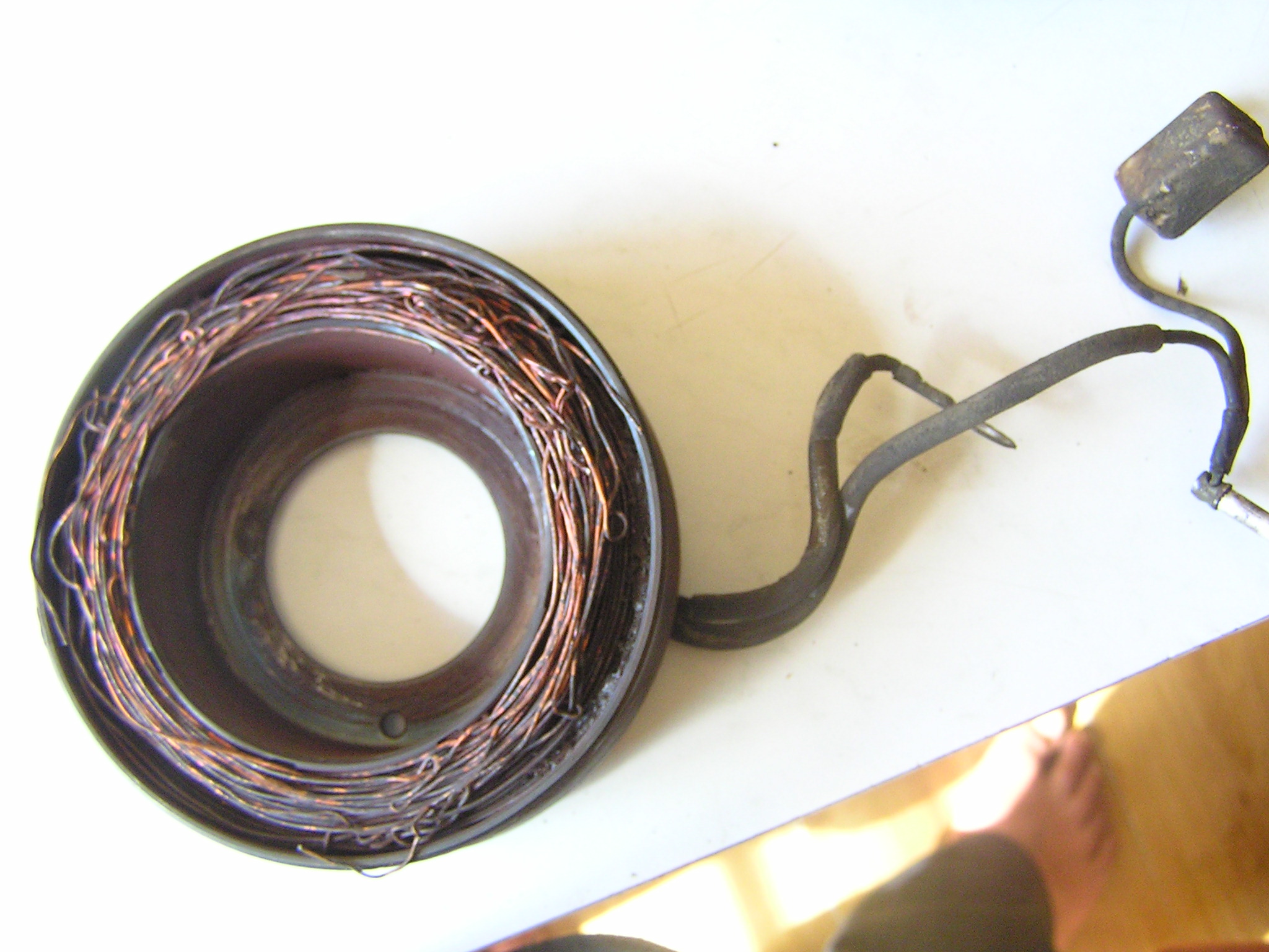

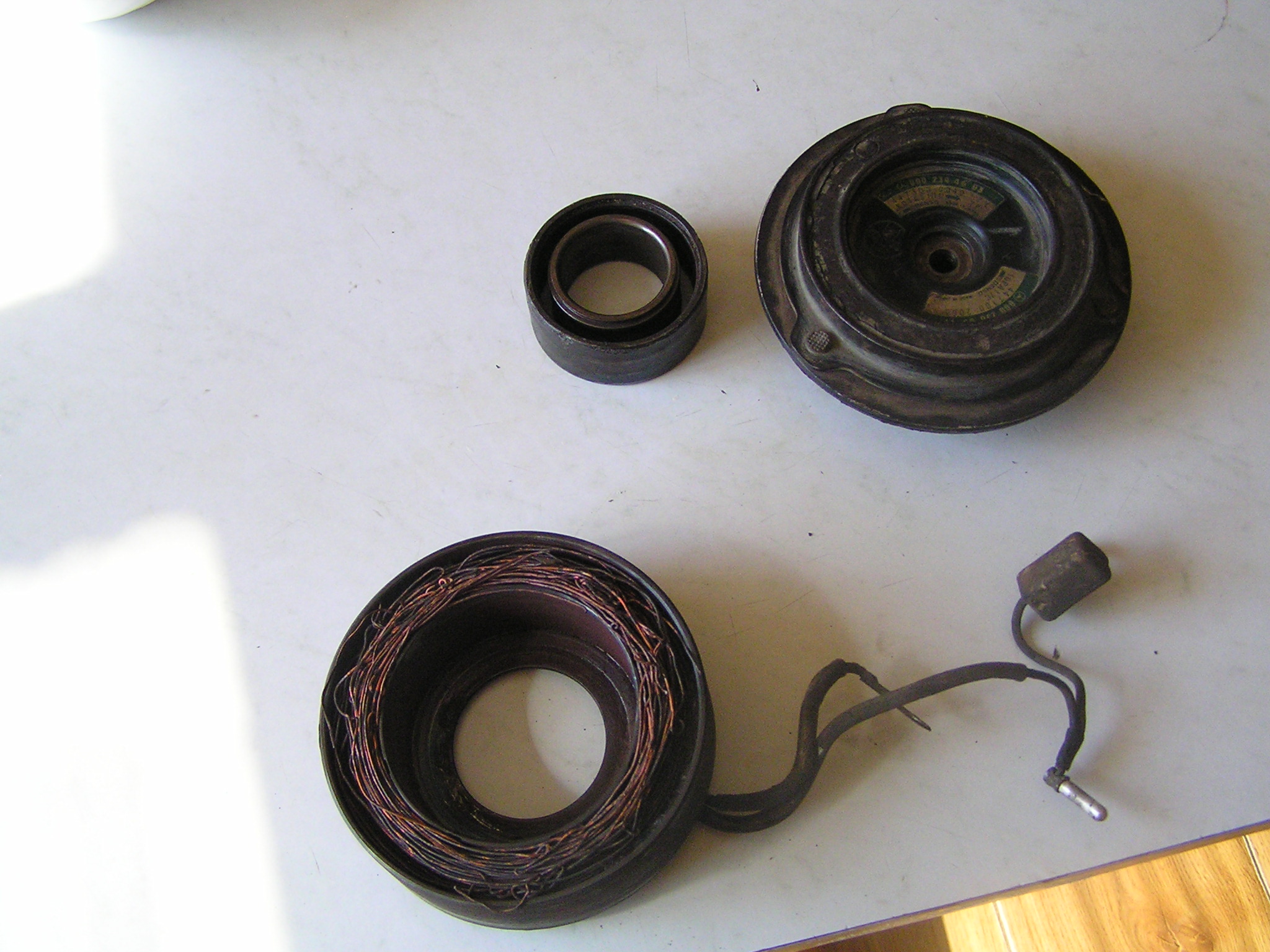

А вот и продолжение:
По видимому, выделения это не пыльник подшипника, а клей электромагнита.
Надо отдать должное машине- довезла домой-600 км!!!
Ну и в связи с этим ищу электормагнит. Может есть у кого нибудь опыт перемотки (сколько витков, чем залить ?) или куплю.
Кто знает номер подшипника ?

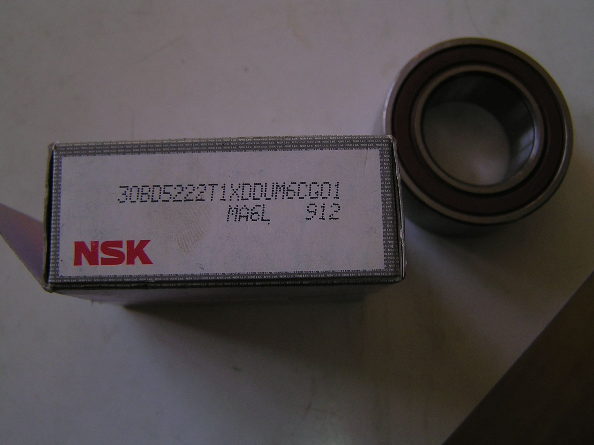

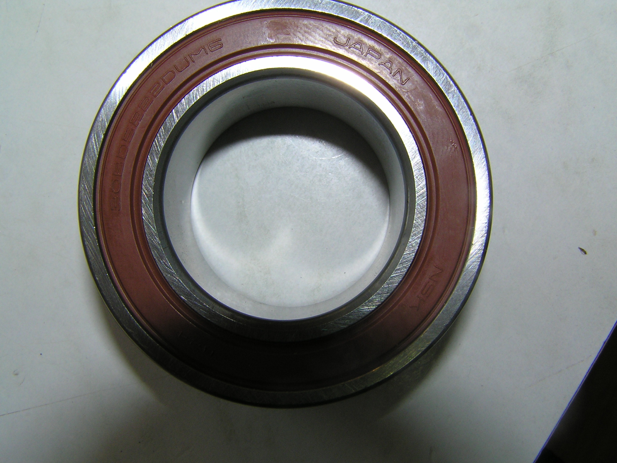

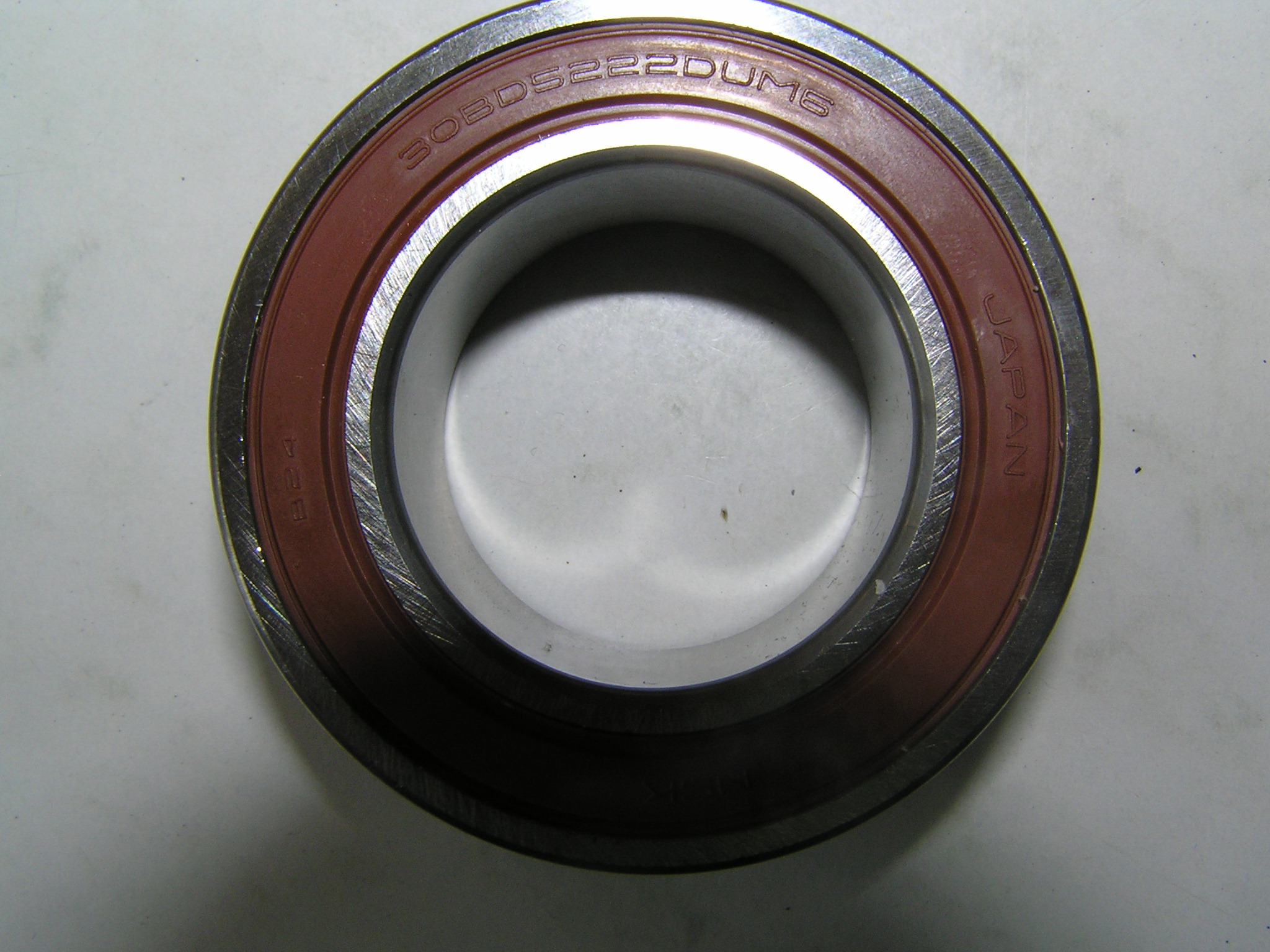

А вот и подшипник электромуфты компрессора, может кому и пригодится :biggrin:
купил сегодня за 490 руб.

Не могу пробить его по каталогу....какой номер у него?

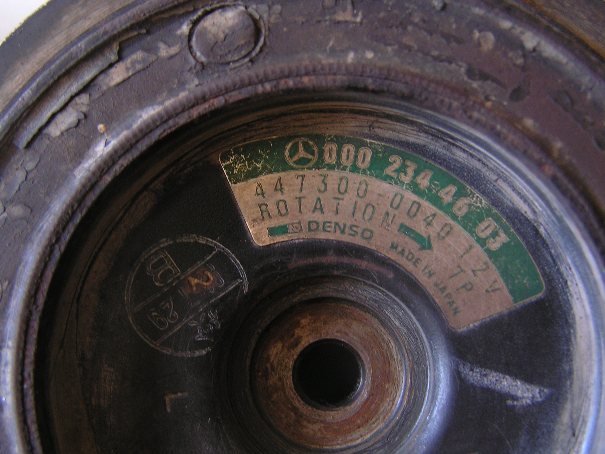

Автору спасибо, полезная инфа про номер подшипника! у меня все цифры такие же только где у тебя написано "ROTATION 7Р" у меня "5N" кто знает это на номер и размер подшипника не влияет??
W210 E280 M112 99год(рестайл) ELEGANCE
#15 ОФФЛАЙН   anikey124
anikey124
  • Cообщений: 198
  • Город:Адлер
    W210
Отправлено 30 May 2013 - 22:03
Не влияет) сегодня купил подшипник, на коробке тот же номер.. тока цена у него 1500р :rolleyes:
