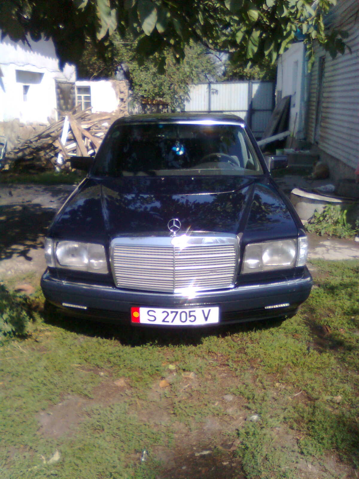

Здраствуйте подскажите родной номер коробки механики 5ступ, мотор om662 от санг musso авто w126.Сейчас стоит мех. 4ступ.номер на ней только этот,(065856),воет,выбивает не возможно ездить уже.По размеру, креплениям подойдет?чтобы ничего лишнего не переделывать(минимум переделок)Заранее Спасибо.
