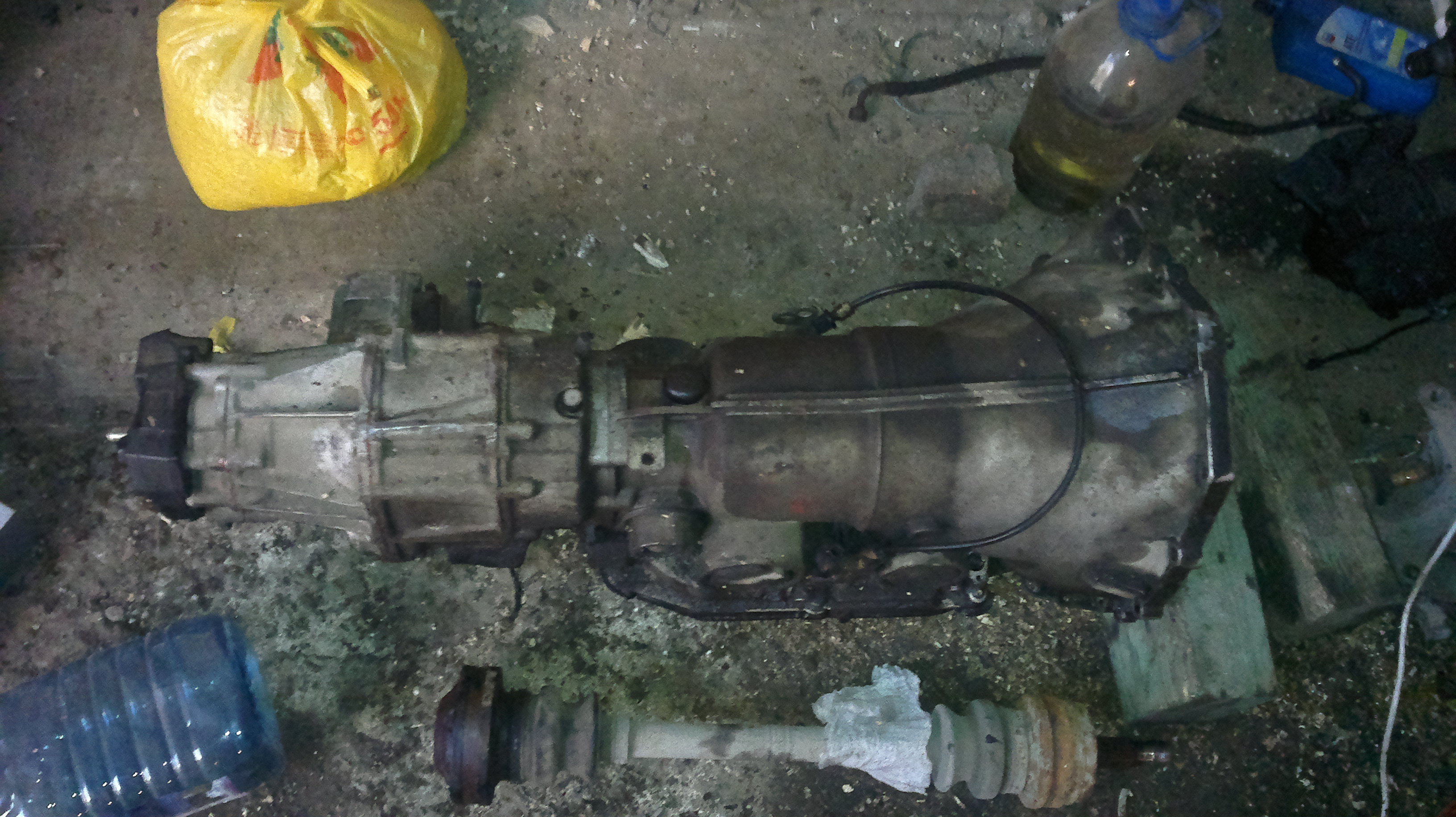

Отправлено 01 October 2012 - 20:39
вот ОНО

Спасибо за фотку, нервный.
