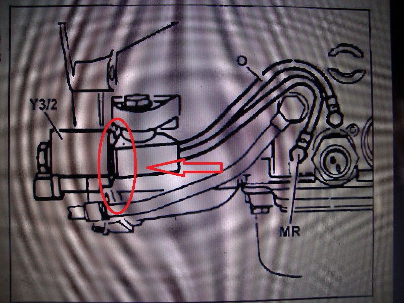

Приветствую всех. Такая вот беда, масло шпарит ручьем, из клапана и я не знаю что за клапан и что с ним делать, лечить с помощью замены сальничков и резиночек или нужна замена клапана? И есть ли рем комплекты и где можно купить! Коробка 722 368 . Друзья, нужен Ваш совет! А ещё где взять шайбы медные для трубок охлаждения?

Ремкоплект смотри в Exist к примеру, а шайбу найдешь в любом хоз магазине ну или автомобильном, край в гидравлическом =)
А так скорее всего менять уплотнитель

клапан такой же как от кик-дауна. снимаешь с любой мёртвой коробки 3-4-х серий.
медные ( а лучше алюминевые) шайбы на любом строительном рынке.

Спасибо все огромное, купил шайбы и поменял. Все сухо!!)) Тему можно закрыть
