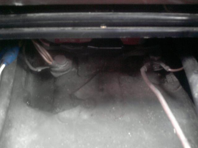

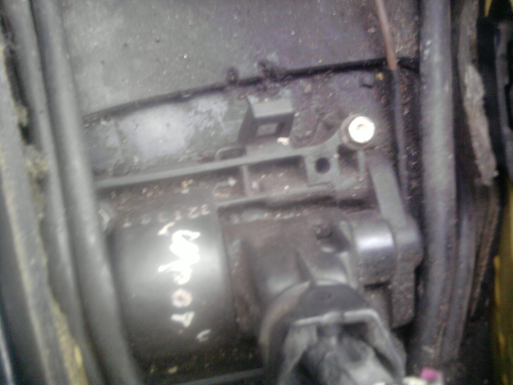

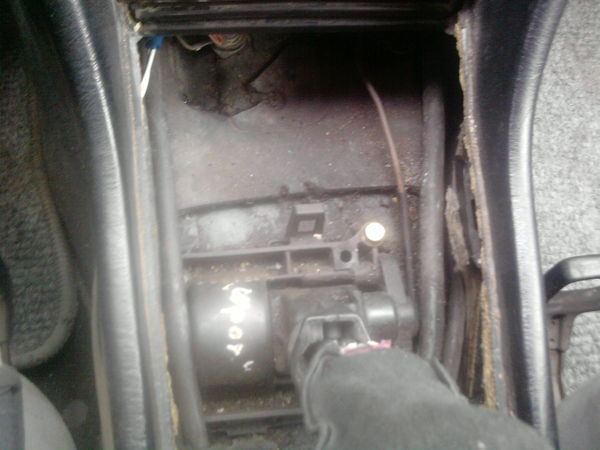

Простите, что поднимаю, тему.
Но посмотрев фотографии и сравнив,что есть у меня, я понял, что датчик поставить не получится! Не хватает деталей!
Выкладываю фото своей Коробки.
Прошу помочь определить недостающие детали, возможно ссылку на каталог!
Т.к. искал и не смог найти в Elcats.
Где их можно найти! Какой провод нужно подсоединить к датчику, после установки! Не могу разобраться.
Прошу, помогите

Вот как должно быть. Не хватает лягушки A2015450014 и двух пинового штекера. Может его и обрезали.
http://www.oldmerin....h...st&p=918848
http://www.elcats.ru...15-3b4811d467da
В Элкатсе - электрикаи приборы№ 54, затем ELECTRICAL PARTS USED FOR AUTOMATIC TRANSMISSION AND BACK-UP LIGHT SWITCH №345

Лягушку купил! Теперь вот не знаю где провода к ней, чтобы подсоединить! Как они идут?? Где их искать??? Коробка механика

Чего у тебя не хватает? Всё хватает, кроме провода. Квадратно-прямоугольную дырочку видишь перед рычагом?
Вот в нее и вставляется включатель. Номер его A 201 545 00 14. а вот куда провод делся это вопрос!
Машину с АКПП на МКПП не переделывали?
Если не переделывали, то ищи провод с разъемом между тоннелем и бородой.

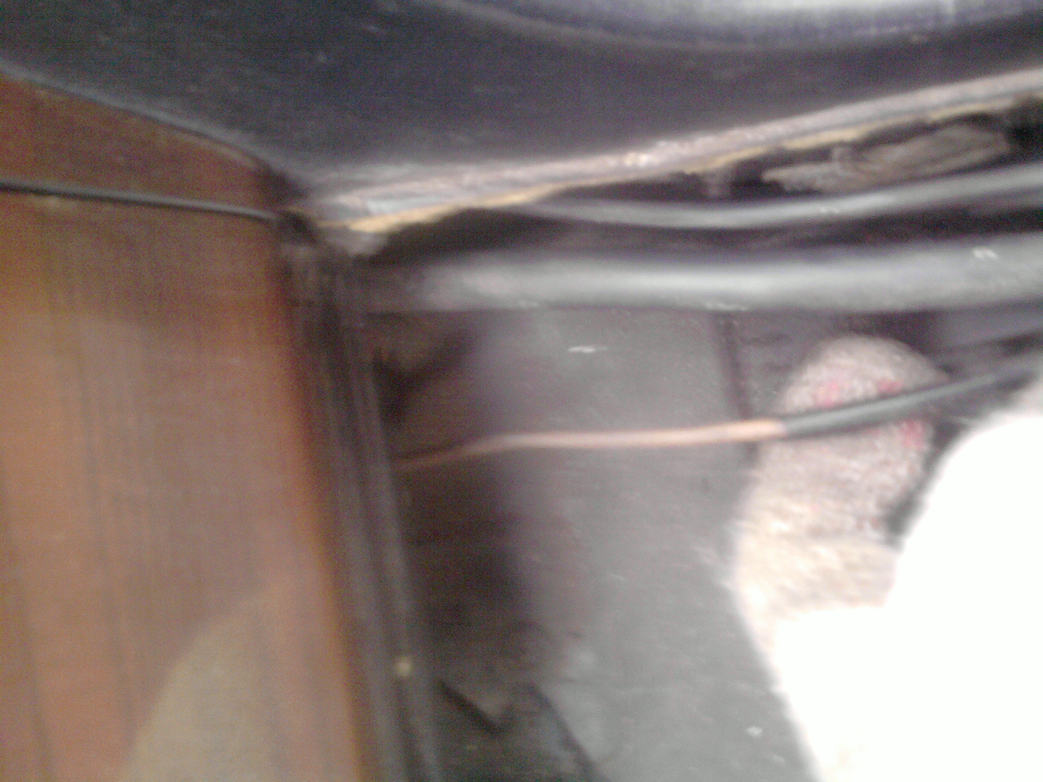

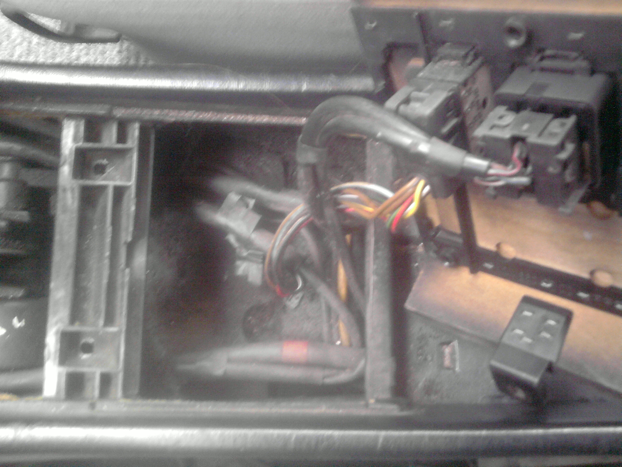

Я не знаю может и переделывали! Специально сфоткал, чтобы помогли разобраться! Провод если тянуть, то куда его подключать??? Может кто занимался???Чего у тебя не хватает? Всё хватает, кроме провода. Квадратно-прямоугольную дырочку видишь перед рычагом?

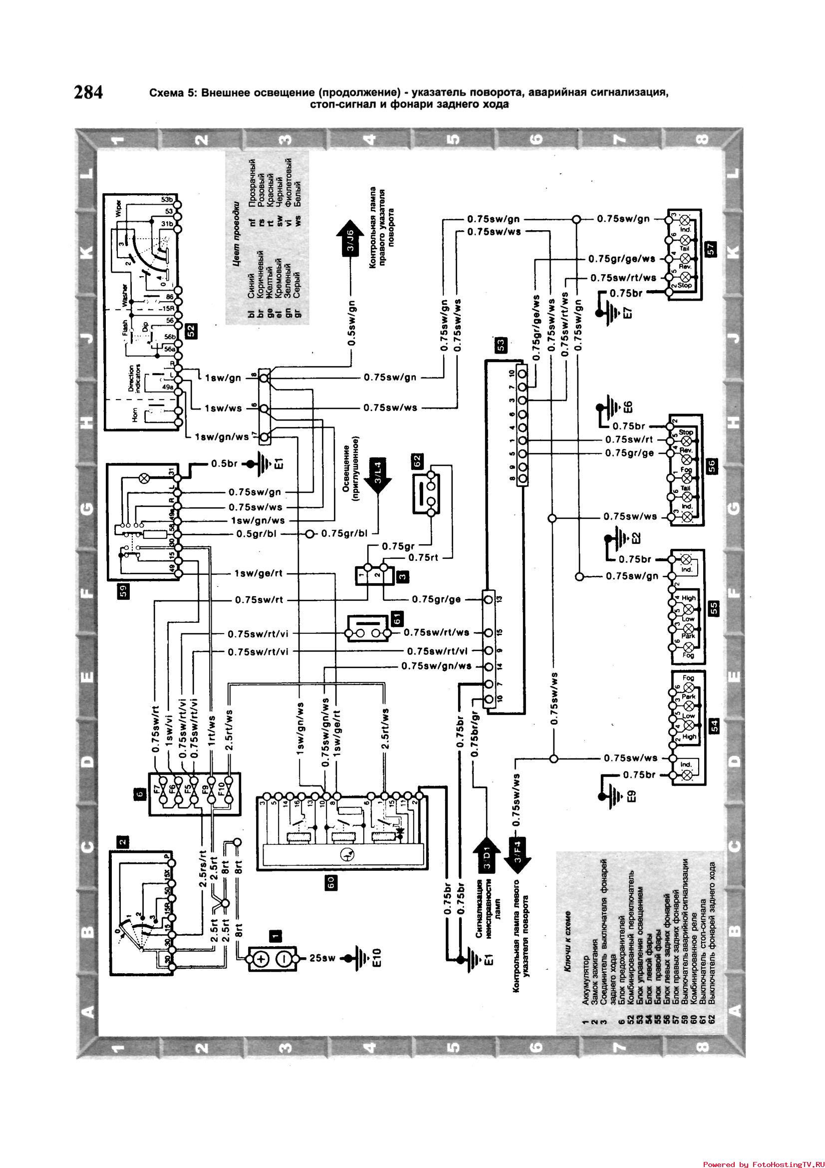

Что нужно будет снять и куда провода подсоединить?? Посмотрел схему электрооборудования! Там один провод идет к монтажному блоку (подсоединяется к разъему 13 ), а другой не пойму куда выводить!
Скажите, я прав?? Где находится монтажный блок????

Нашел схему!
Просьба указать, где находится блок управлением, освещением! Что снимать, чтобы до него добраться???
Можно ли на блок предохранителей вывести провод???
Мерседес W124, 1988, черный, KE-Jetronic, 102982, рестайлинговый новый кузов, 4 мкпп

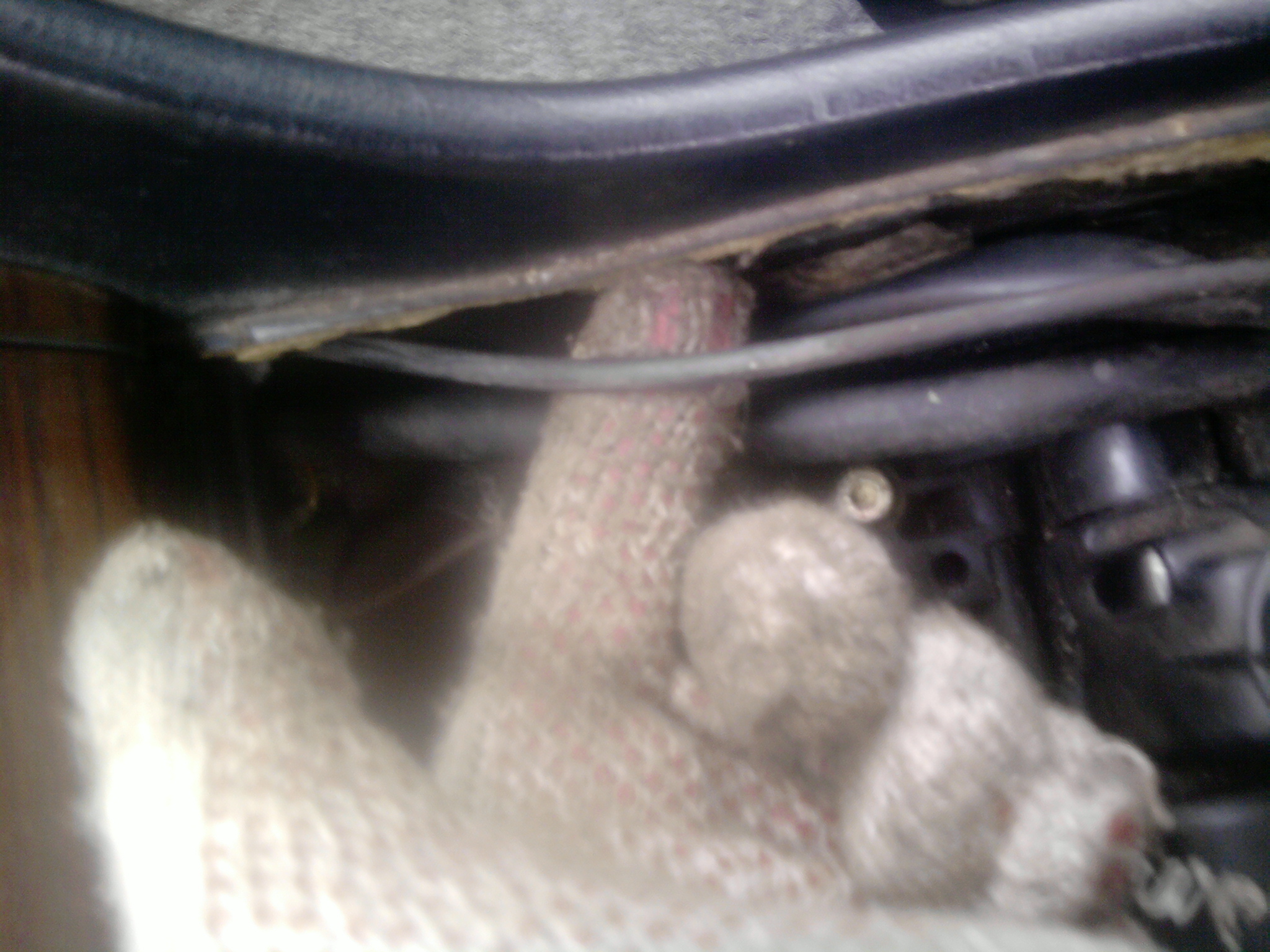

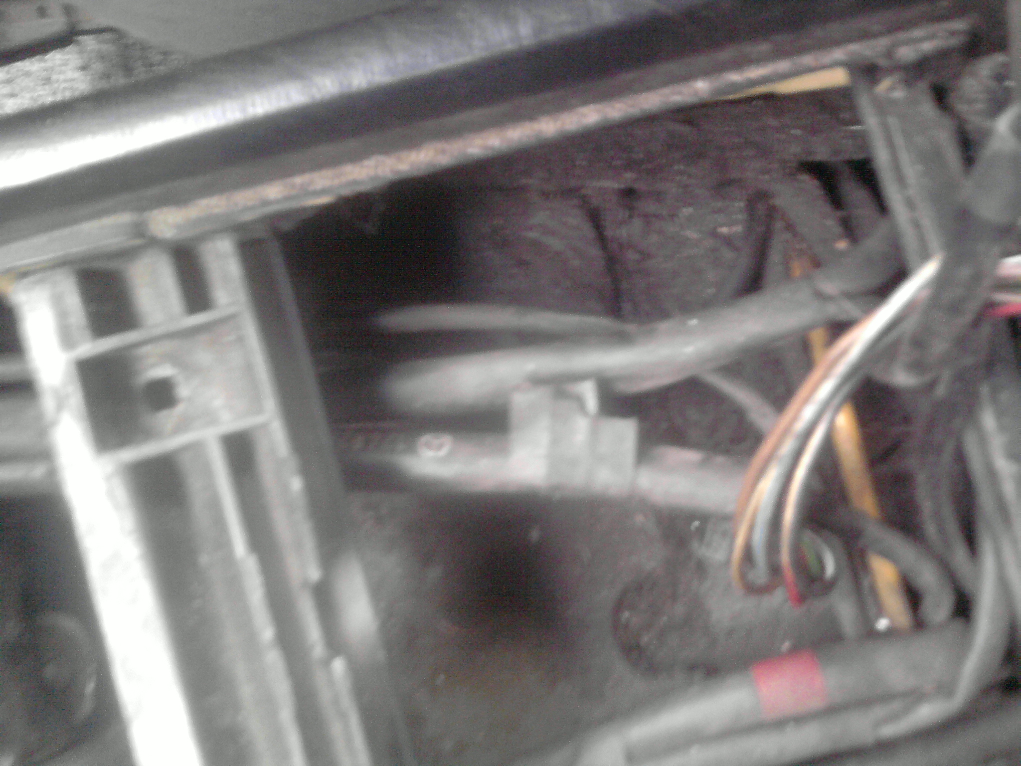

Попробуй снять консоль. Провод к датчику всё равно должен быть где то там. Скорей всего старый хозяин оставил АКПП себе, а на продажу воткнул МКПП, и в спешке просто забыл вывести провод, или даже на оборот убрал его в связи отсутствия лягушки. Во всяком случае этот провод должен идти штатно, именно на случай замены АКПП на МКПП и на оборот. По крайней мере на 123 так. Если что не так, поправьте.
#11
Отправлено 09 October 2012 - 11:19
В 123 провод от лягушки идет на штепсельный разъём, что закреплён слева от печки. При замене МКПП на АКПП (или наоборот) коммутируется всё там. На W124 тоже видел подобный разъём - но что и как там не вкурсе.
В крайнем случае большой беды не вижу взять тестер, найти провод от лампы заднего хода в основном жгуте и протянуть по колхозному провод от лягушки.
