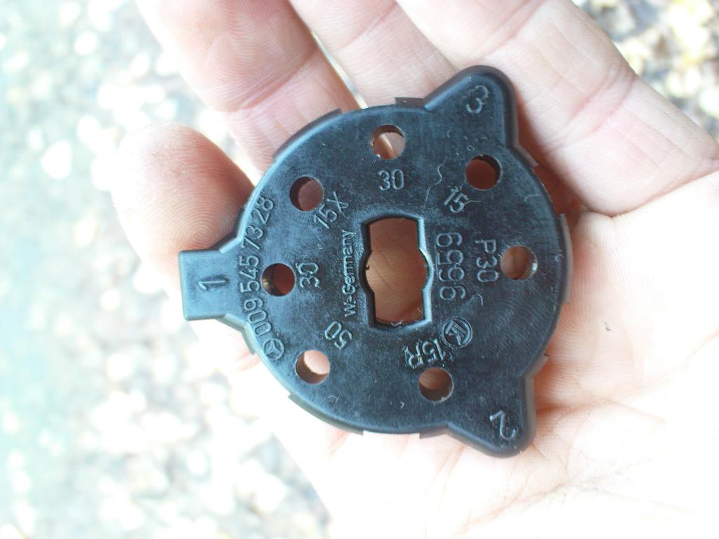

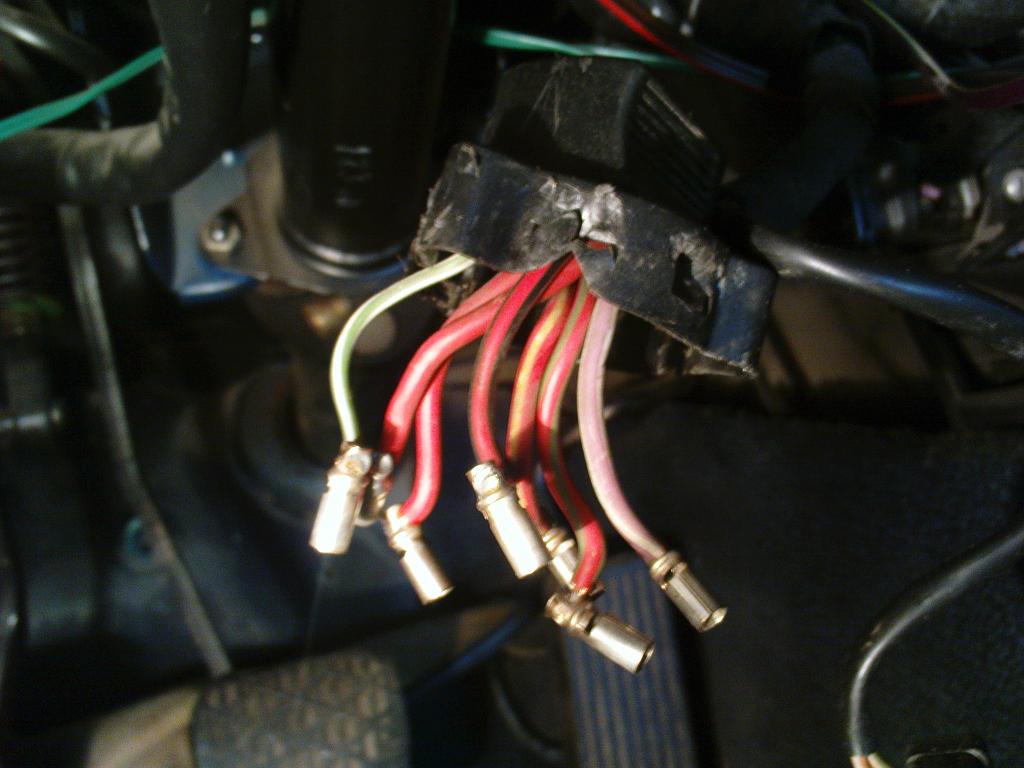

Уважаемые мерсознатоки, прошу вашей посмощи!
По своей дурости снимая фишку с замка зажигания не повернул ключ, и фишка разделилась на две части прямо в руках. Теперь непонятно какой провод куда всталять. Если не поняли о чём я , смотрите фото. Кто может подсказать какой провод(по цвету) соответствует номер контакта на фишке
на первом фото:
1)зелёный с белой полоской
2)красный
3)второй красный
4)красный с чёрной п.
5)красный с жёлтой п.
6)красный с зелёной п.
7)белый с розовой п.

#3 ОФФЛАЙН   OLDROCKET
OLDROCKET
  • Cообщений: 10
    w123
Отправлено 02 October 2012 - 09:32
спасибо!
Вчера всё собрал, по цветам подошёл второй вариант, но, теперь мотор стал сильно троить, стреляет глушитель. Что может быть не так?
UPD:
Разобрался! Вот правильная распиновка, именно для w123 после 80г.в.:
Р30 - белый с зелёной п.
30 - красные
15 - красный с чёрной п.
15Х - красный с жёлтой п.
15R - красный с зелёной п.
50 - белый с фиолетовой п.
