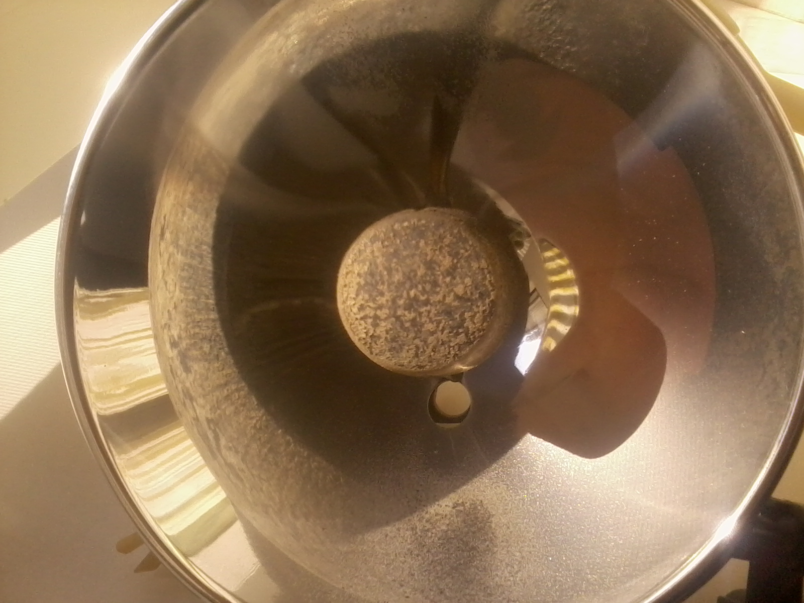

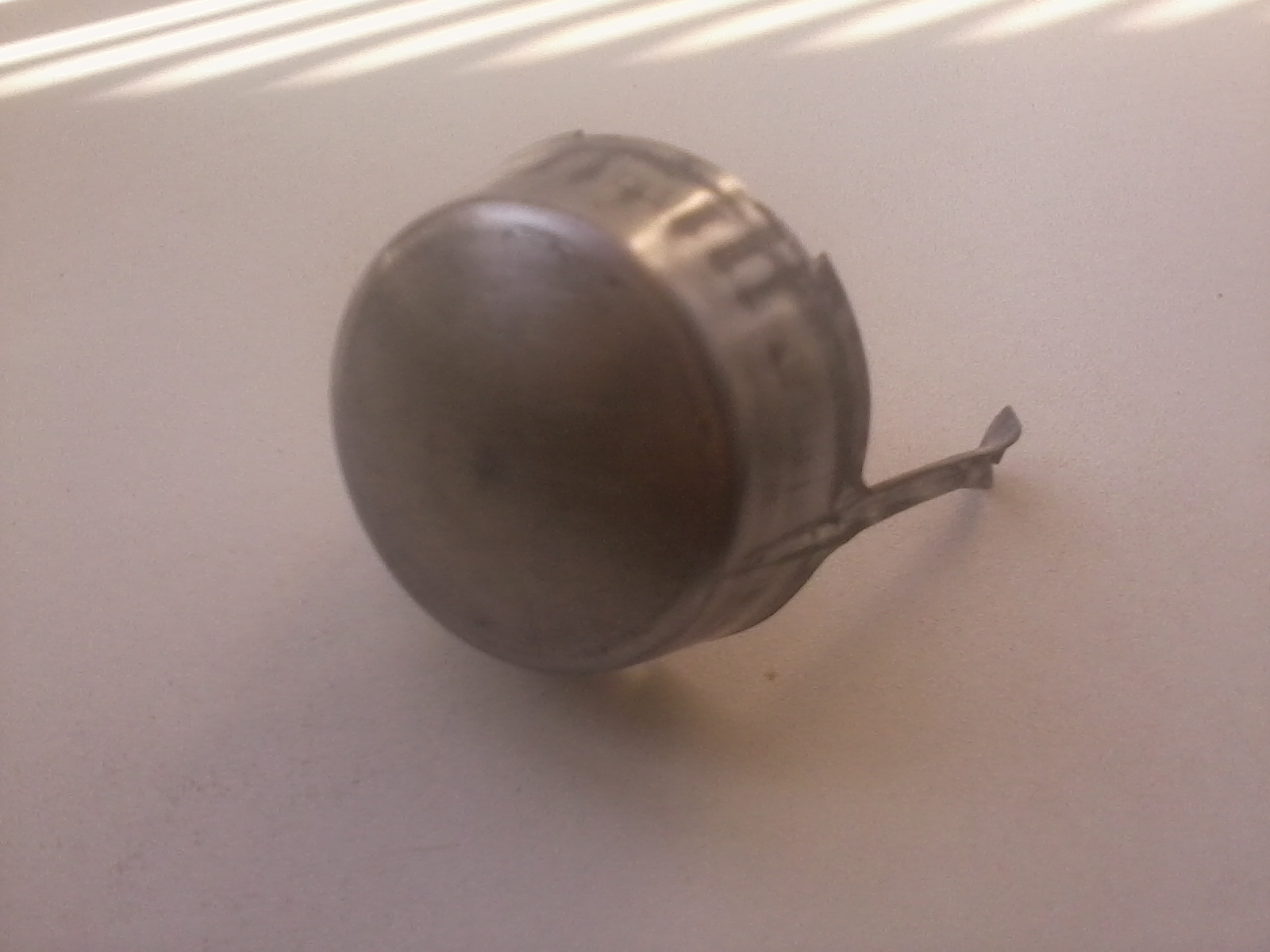

Что-бы не плодить тем высылаю для наглядности
Покрыто слоем накипи как на кипятильнике
Удалил как писали выше
Чем был покрыт колпачёк и надо-ли его опять ставить?

Фары с отпечатками и тем более остатками WD40 включать нельзя! Могут выгореть места загрязнения, т.к.
заломление света в этих местах получится совсем другое, чем обычно.
Я чистил рефлектрора дистилированой водой, отпечатки отмылись - но тереть не желательно, микроцарапин не избежать,
тем более у ТС отражатели как я понимаю новые.
w 123 300 Diesel 1982 г.в.
