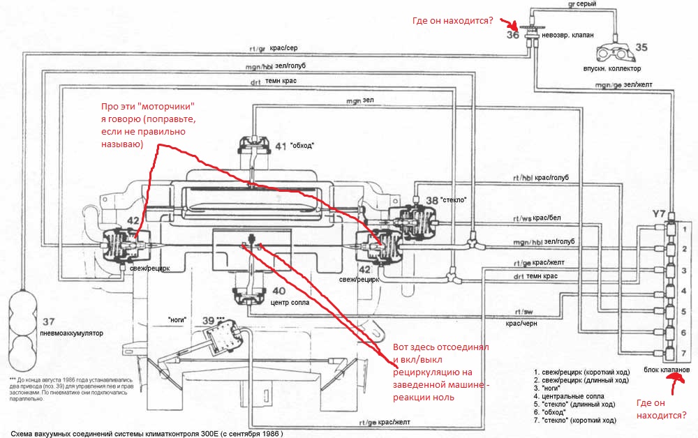

Доброго времени суток! Опять прошу вашей помощи!
Не работает рециркуляция воздуха в салоне. Кнопка нажимается, лампочка на кнопке горит, как положено "работает" определённое время, НО, при включенит рециркуляции положение заслонки не меняется. Снял заслонку, каждый "моторчик" проверял по отдельности (то есть, отсоеденил металический наконечник от пластиковой детальки которая по середине стоит (к ней подсоединятся сама заслонка) и включал и выключал рециркуляцию) - реакции НОЛЬ!
Все предыдущие 4 года он работал исправно. Этим летом я отремонтировал кондёр, и теперь рециркуляция нужна ещё больше, для просушки салона и для более быстрого обогроева салона зимой.
Что проверять еще? Куда лезть? Может трубки какие-нибудь проверить в панели, в моторном отсеке...
p/s: В начале весны я поменял мотор полностью с обвесным! ЦЗ работат исправно, корректор фар работает, подголовники не работают (когда разбирал панель, от незнания выковырял кнопку, которая опрокидывает подголовник, и потерял все внутренности, потом когда хотел проверить вскрыл кнопку и замнул на прямую - подголовники не опрокинулись).
Очень надеюсь на ВАШУ помощь, ибо в моем городе больше меня о мерсах наверное никто не знает, а я знаю благодаря этому сайту и его добрым useram...

Да, климат! "Моторчики" - вакуумные помпы, розовые, их две штуки, за заслонкой рециркуляции, за моторчиком печки!

К вакуумным сервоприводам заслонки еще два моторчика идут? По схеме нету.
Вот описание, мож пригодится
Сообщение отредактировал Kon_An: 02 October 2012 - 12:25

Огромное спасибо! То что искал! Теперь стало намного проще!!!
Как проверить блок клапанов?
Где он находится?
Можно ли на нём подав давление или разрядив (на отдельную трубку) проверить те самые "моторчики"?
Для чего невозвратный клапан?
Спасибо!!!!!!!

Не знаю как на климе, а на обычном кондиционере этот блок клапанов закреплен справа на корпусе печки и хорошо доступен из бардачка, когда снимешь внутреннюю обивку.
Если не пашет только рециркуляция - по описанию из ссылки ищешь штуцера, к которым приходят трубки от "розовых" клапанов рециркуляции (нет там моторчиков, это пневмоприводы), а дальше по обстановке. Все клапаны управляюся разрежением, а не давлением.
С высокой степенью вероятности - там или неправильно подсоединены трубки (смотрим этикетки на главном клапане с обозначением цветов), или тупо какая-то трубка не подключена или висит в воздухе.
Невозвратный клапан - не дает "стравливаться" разрежению после остановки мотора. Там все приводы печки завязаны на пневматику.
