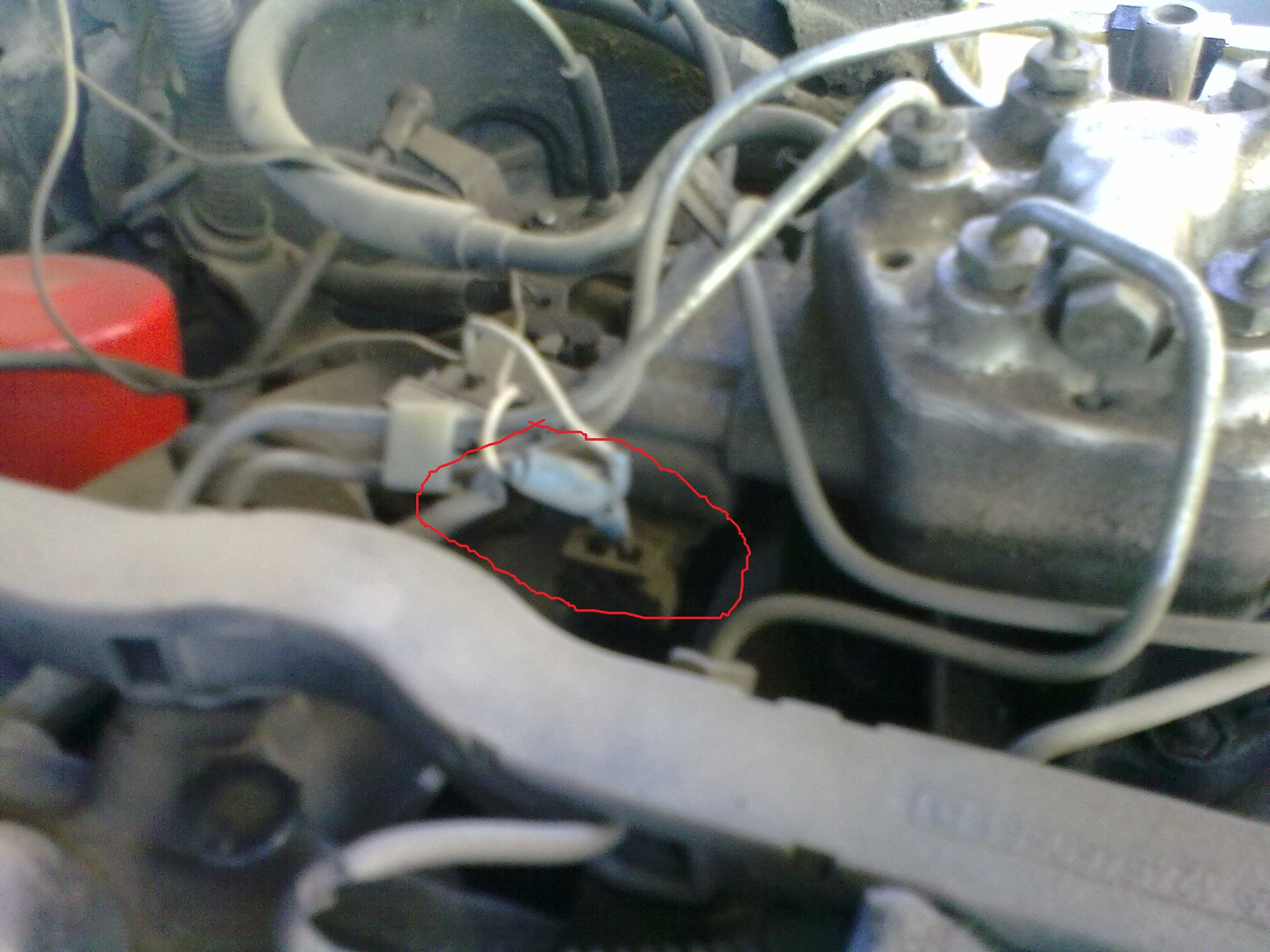

Ребят, подскажите, для чего это сделано? В салоне вколхожена кнопка 2 провода от которой ведут вот сюда. Что происходит, когда кнопка включена? Никаких изменений при включении не заметил. И что теперь с этим делать? Ибо мне этот колхоз не нужен...

вродь на ЭГРД подключен. для включения режима "форсаж" :mrgreen:

Я уж понял, что не в себе прежний владелец был... ))) А технически что происходит при включении кнопки? И что теперь делать с этим?

По фото плохо видно, как подключены провода. Если в разрыв одного из проводов - то при включении кнопки подаётся питание на ЭГРД от мозгов, возможно глючило где-то (само ЭГРД, лямбда или ещё чего) и прежний хозяин предпочитал кататься на чистой механике (впрыск). Если как-то по другому то .... правильное мнение сложилось о предыдущем хозяине. :mrgreen:

Если правильно понял по фото, то это пусковая форсунка, видимо на холодную плохо заводился.

сам сначала про форсунку подумал, пригляделся - вроде ЭГРД. что автор скажет?
у знающих надо спросить, как ЭГРД работает, по какому принципу, после этого легче понять будет, для чего колхозили

ЭГРД. Изоленту размотаю, скажу точно, но по моему подключено параллельно... Заводится действительно не очень и на ходу при нажатии на газ идёт провал, а когда отпускаешь - ускорение. Если на газ нажимать плавно - всё путём, посильнее - провал. Подскажите, в чём косяк? Ощущение, что переливает... Ещё вопрос: Как проверить ЭГРД и по ней отрегулировать смесь? Я читал, что при прогретом движке ток 0 должен быть на ЭГРД в идеале. Как измерить правильно?

Сегодня утром заводил с отключенной кнопкой. Не завёл. Схватывает и сразу глохнет. Если включить, завести и выключить кнопку, то холодная постепенно заглохнет. Такие вот дела...

Дык ЗГРД обогащает смесь на холодную (по прошивке мозгов), а ты с него питалово снял, вот и глохнет движка. Вырубать кнопку походу на прогретую нада, когда косячит ЭГРД чавой-то.

Разъем ЭГРД - черный провод со стороны радиатора, коричневый к лобовому стеклу
Проверь провода идущие к кнопке по цветам какой из них (черный или коричнево-черный) и подключи по цветам на разъеме
