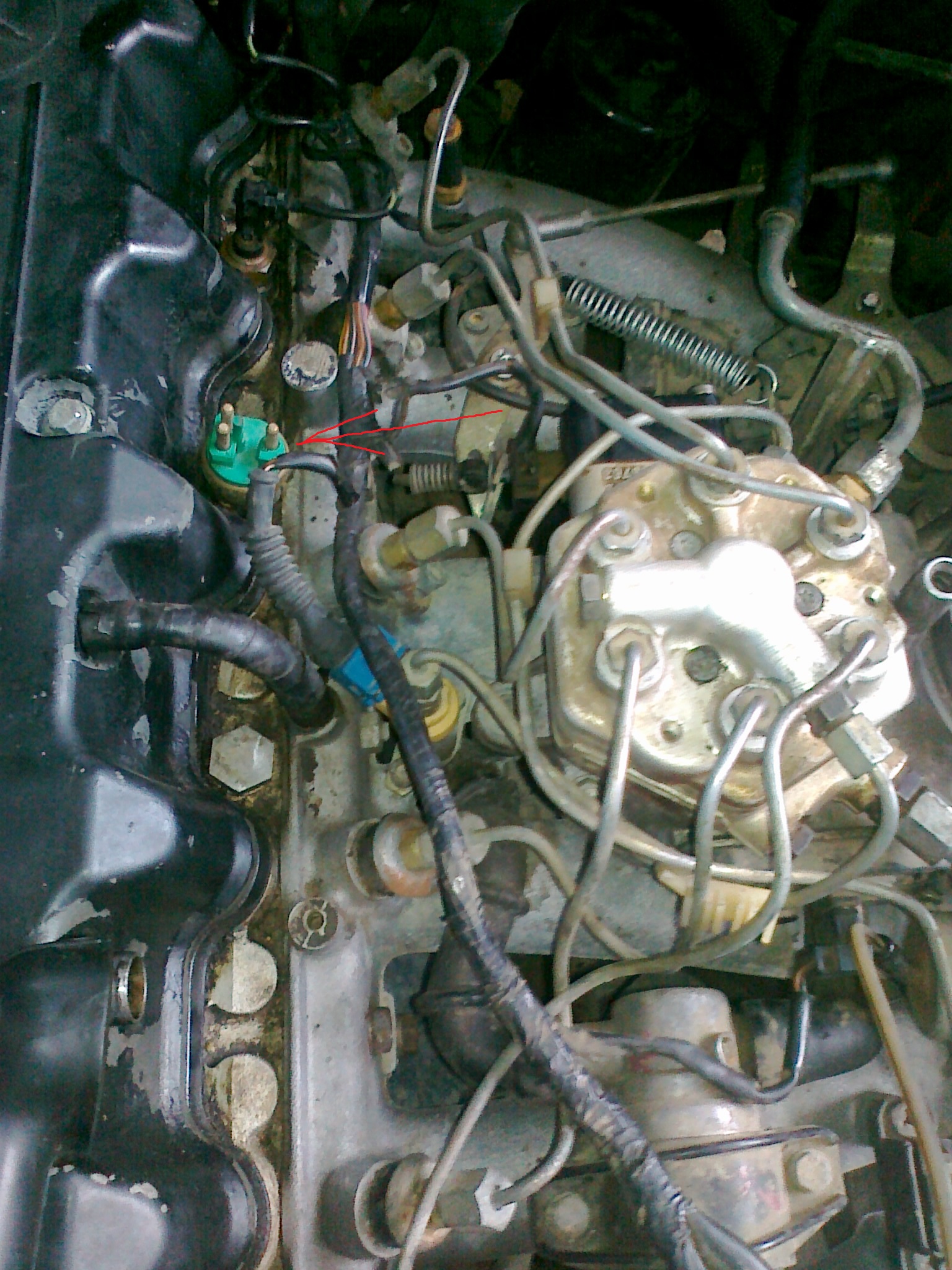

Еще вопрос по датчику - разьема нет. Что это, и что с ним делать?

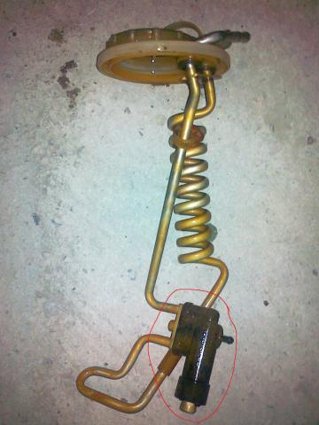

Позавчера пытался узнать работает ли вентилятор охлождения - в результате стрелка поднялась до 110-115 градусов, вентилятор не сработал, и в бачке омывателя вместо половины стало до краев...что за хре..нь... Я понимаю что через верхние трубки заходит жидкость которая подогревае бачек, но почему охлождающая хлынула туда и как??? Может через это?

ДТОЖ который на фото судя по всему сделан в качестве заглушки, потому как там вообще-то идут либо 2-х либо 4-х контактный датчики. А на счет плавания оборотов, проверяйте сначала механическую часть, а уже потом электрику.

У меня так и было, это термостат кипятильника. Меняй.
