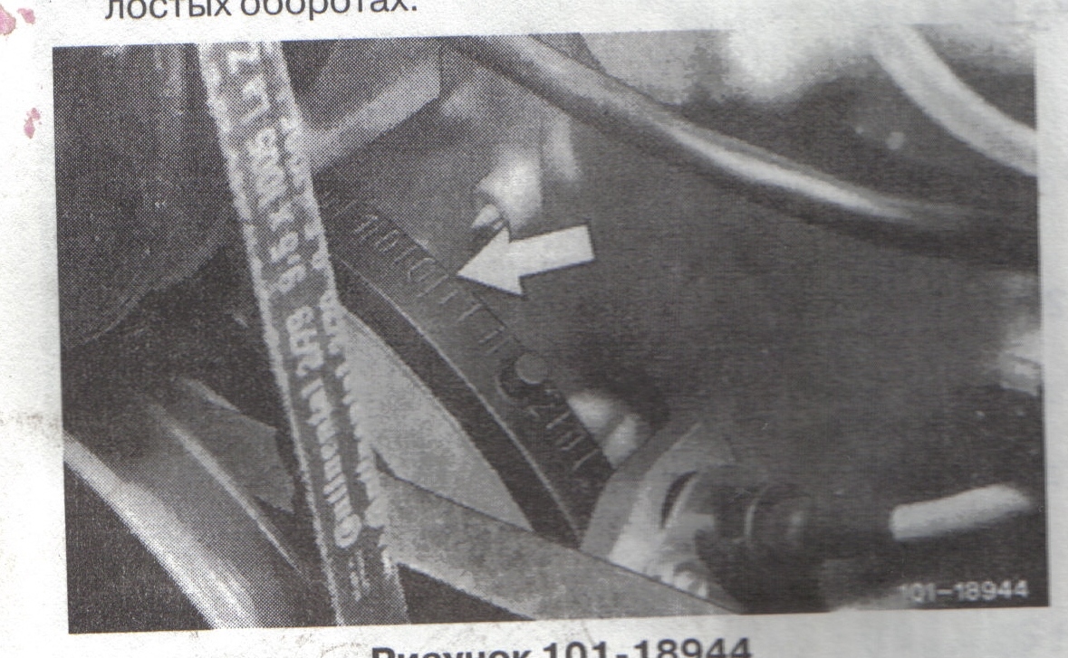

После замены трамблера старался поставить так же как было но соответственно получилось не так. Угол сбился по статье что приведена ниже, получаются обороты XX высокие . Вопрос - при установке зажигания стробоскопом на иглу ловить метку что указанна на фото? Потому как по этому описанию в свете стробоскопа решил проверить, то на иглу у меня попадает пенечек на шкиве а не метка указанная. Или все правильно так и должно быть?

Почитал книгу разобрался. Нашел заодно еще пару изъянов . Выставил по штифту штифт ровно попадает на иглу в луче стробоскопа. обороты ок. Едет неудержимо и наконец то я избавился от подтраивания на холодную. С чего в общем то и начинал . Замена крышки трамблера и высоковольтных проводов а так же бегунка настройка ц.о. установка дозатора от другого мотора что лежало в запчастях ниче не помогало. Помогло заменить трамблер. Ну и зажигание выставить. Завожусь с пол оборота и не тарахчу как трактор ) Проблема в трамблере - люфт . Отличался от установленного на ощуть - покрутить пошатать. Вот в общем то и вся история. Можно закрывать
