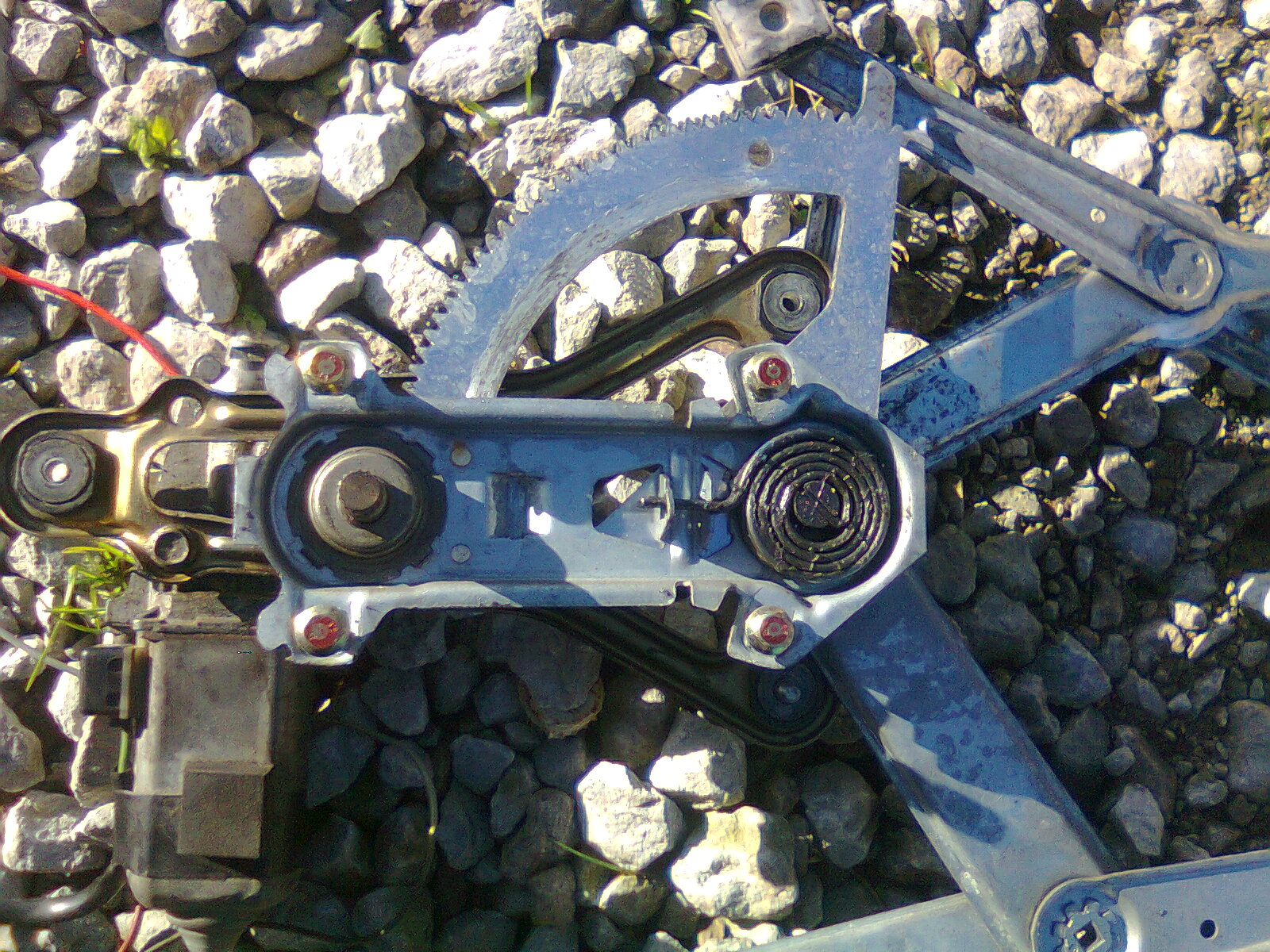

Решился я себе установить эл.стеклоподъемники вместо "вёсел". Сам лично с донора снимал все механизмы, проводку, кнопки и тд, в общем весь комплект. Сегодня занялся установкой, начал с проводки: все аккуратно протянул, подключил. Когда дело дошло до замены ручного механизма, оказалось, что крепления у них абсолютно разные, эл. механизм вообще никак не прикрутить к двери, отверстия под крепежные болты никак не совпадают :slobber:
Я всегда верил в то, что такие запчасти у 124ых взаимозаменяемы независимо от год. Может быть дело в том, что у меня машина 1992 года, а донор, с которого я снимал эл.стеклоподъемники был 1987года? Что мне делать, искать другие механизмы от более свежей машины или просто забить на эту идею теперь??

Вы хорошо всё примеряли? механизм электростеклоподъёмника крепится совсем в иные отверстия, в отличие от ручного.. скорей всего вы неправильно примеряли.
Когда снимали запомнили как стояло? для успокоения сравните двери изнутри с донора и вашу.. сомневаюсь что там разительные отличия..

на фото какой то колхозный механизм. с оригиналом не имеет ничего общего.
Автор! купи родные механизмы! поверь, встанут как к себе домой...

На фото не колхоз! Присмотритесь повнимательней, снизу лежит электрический механизм а сверху на нем ручной (для сравнения).
Наверное все же не хорошо.. Только сейчас вглядываясь в фотографии и прочитав, что крепится другой механизм по-другому, я обратил внимание, как нужно было вешать электрический механизм...
Всем спасибо за помощь! Нужно было мне быть повнимательней :))
да, сейчас разглядел. на этом фото всё в куче. тогда выше верно сказали, места креплений то разные. ты их в места от весла пхал что ли?
