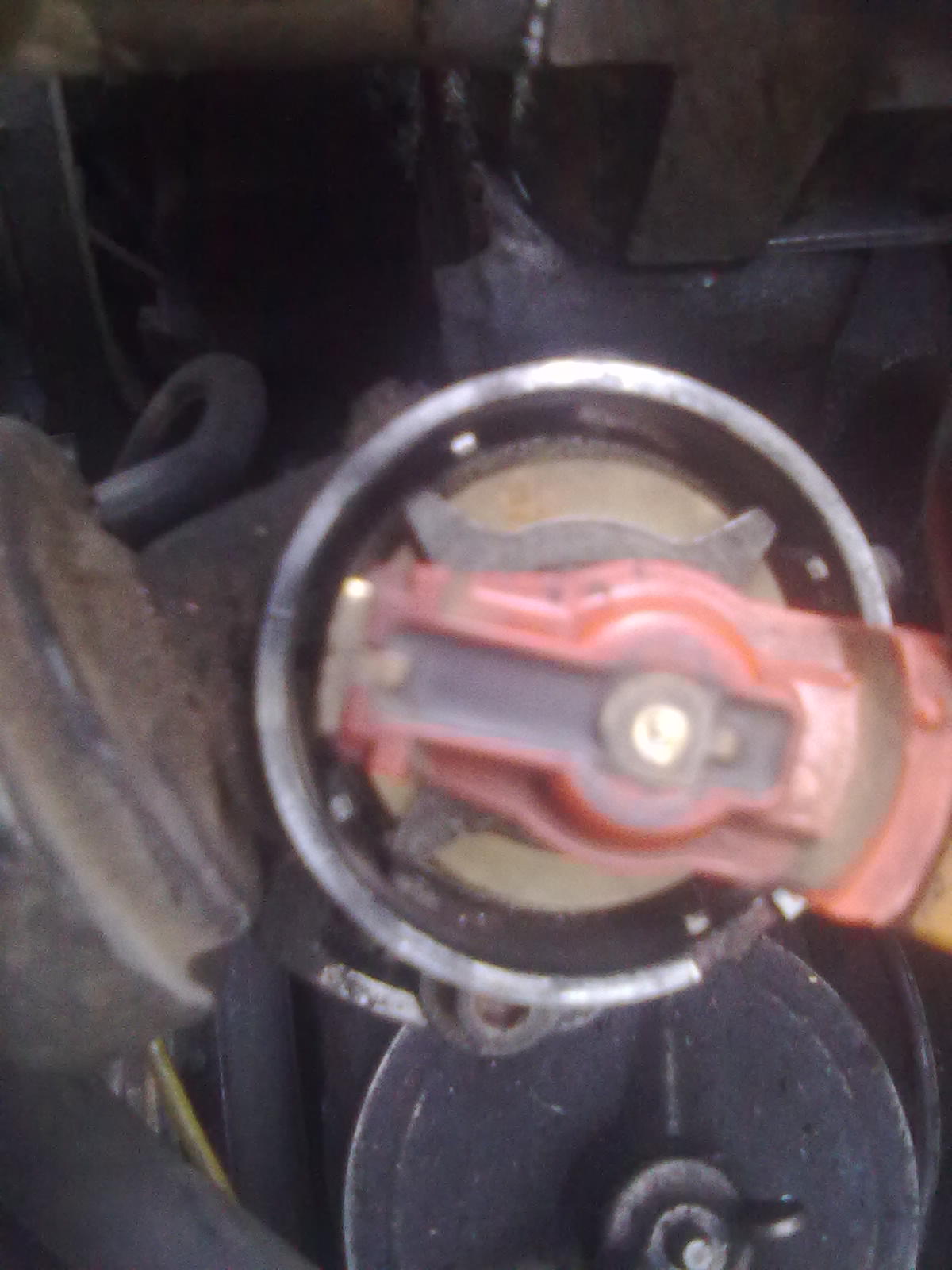

Вообщем перебирал головку, там клапана погнуло! Всё поставил на место! Но трогал и смесь газа и цепь разбивал! Ну вообщем собрал всёвыставил метки на коленвале, распредвале! Снял крышку трамблера кончик бегунка совпадает с насечкой на корпусе трамблера! Трамблер стоит почти посередине ну как бы где болт который послабляется для регулировки зажигания! А машина хватается но заводиться не хочет! Когда газу даешь, газует,газует и снова глохнет! Вообщем нет холостого хода и когда долго газуешь всё равно глохнет! Машина ездит только на газу, потому что там пибург умерший! А смесь трогали, когда разбирали! Вообщем ребят подскажите в чем косяк взажигании или в смеси? Да и ещё раньше эта машина была с КЕ, но кто-то переделал! Так что я не знаю какое там зажигание!

ты же на газовой магистрали ничего не крутил ,а по моменту подачи искры у тебя все косяки.если заводится холодная на газе легко и затем с прогревом глохнет ,то у тебя позднее зажигание . и для этого варианта делаем так- заводим на холодную и и крутим трамблер против часовой так чтобы две риски оставалось и ждем ,что будет с прогревом если надо еще чуть влево крутим ,ловим в этом месте хорошую тягу и фиксируем. на холодную будет заводится не так весело ,так и должно быть для газа ,еще зазор на свечах выставляй 1,1мм .свечи должны быть новые.обычно устарых моторов есть выработка цепи и звездочки ив се это вместе дает запаздывание момента зажигания до 12градусов а под газ против бензина надо еще на 3-5 градусов вперед ,1,1 мм зазор на свечах увеличиваем мощность и длительность искры ,так как поджиг газа идет дольше чем бензина.
В том то и дело что крутил на магистрали, на двух шлангах которые идут к карбу! Как заводить если холостых нет, машина глохнет? Почитай выше!

газированный мотор прекрасно работает на старых свечах, пока свеча не сдохнет, газ воспламеняется лучше, чем бенз и равномернее - по всему объёму камеры сгорания, ничего в зажигании не трогай! Раз схватывает и газует - значит с зажиганием всё ОК, вс дело в составе смеси...считаю, что очень богатая - завёлся на педали, ещё погазовал - пока воздуха хватило, потом газа стало больше - и заглох...постоял - газ выветрился - и снова...вот такая картинка рисуется...задуши газ в редукторе, открой в тройнике на полную, потом регулируй - увеличивай с редуктора, души на тройнике...
газ никогда лучше бензина не зажигалсяв равных условиях,ана старых свечах потому лучше и работает что електрод выгорает со временем и зазор увеличивается и потому у величивается мощность искры.а трогать в самом деле ничего не надо в зажигании -там реально надо крутить влево,не понравится вернеш назад ,редуктор нетрогай только увеличиш расход

Понял! Спасибо! Завтра попробую!
