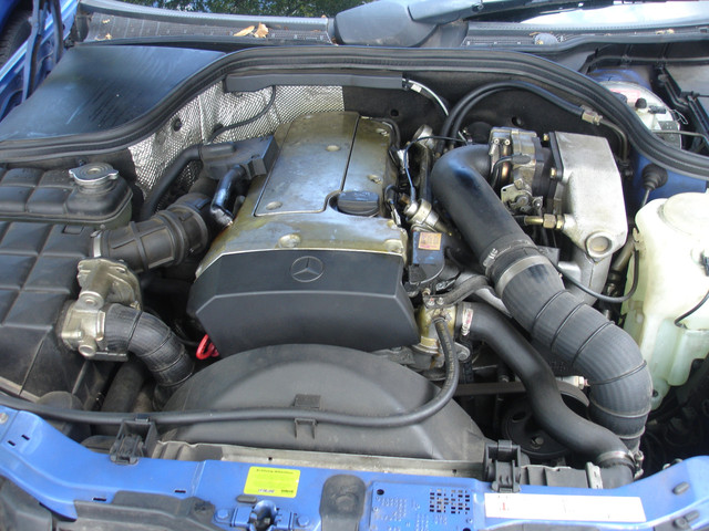

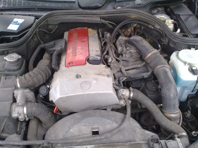

если кому-то интересно, то 2.3 компрессор с системой
HFM до 96 выглядит вот так:
а ME соответственно после 06.96 вот так:

На вид у компрессорный 2,3 с 1-й фото весьма походит на обчный 2,2, что электронная пеадаль, что коллектор впускной. Неудивлюсь что у него моторная коса такая же как на 2.2, ибо из доп. компонентов - только компрессор (ну возможно еще пару датчиков температуры и давления).
Может быть кто из знатоков подскажет, как осуществлена проводка на компрессор, она отдельная или интегрирована в моторную косу? Все же управляющий компрессором ток большой, не думаю что ЭБУ HFM напрямую будет рулить компрессором, скорее всего для управления использоваться отдельный блок, сообщающийся с ЭБУ по шине CAN, или релюшка. По поводу релюшки если честно сомневаюсь, т.к. не помню чтобы на колодке блока HFM был контакт с таким назначением.
