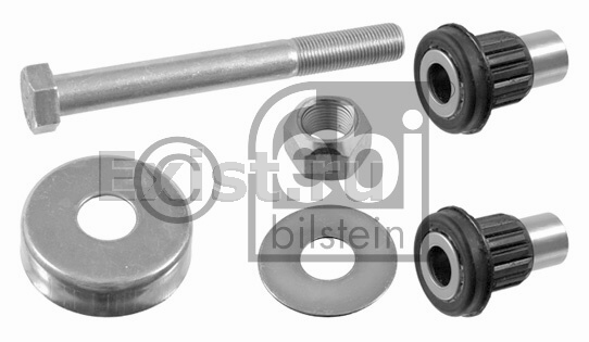

#16 ОФФЛАЙН   Temruychanin
Temruychanin
  • Cообщений: 3399
Отправлено 28 March 2013 - 11:54
Что непонятно ? Вынимаешь вверх внутреннюю втулку и смазываешь (резинки смазкой не пачкаем) поверхности трения, собираешь обратно и устанавливаешь на авто.

#18 ОФФЛАЙН   Temruychanin
Temruychanin
  • Cообщений: 3399
Отправлено 19 May 2013 - 16:55
А дайте пожалуйста номерки втулок :rolleyes:
Обычно идёт комплектом (болт/шайба/гайка и две втулки).

#20 ОФФЛАЙН   Petelin
Petelin
  • Cообщений: 55
  • Город:МО, г. Павловский Посад
    W124 E230 (1992 г.)
Отправлено 19 May 2013 - 23:25
ну это я понял, просто на Экзисте кроме оригинального рычага в сборе не нашёл ничего.
Рем.комплект я и искал. Если можно - номер может есть у кого :rolleyes:
