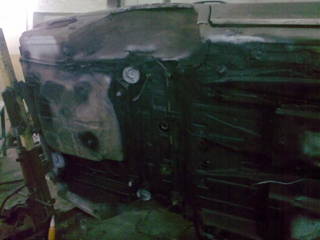

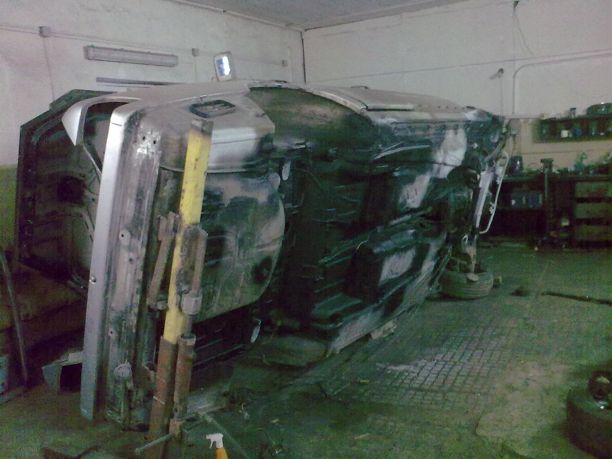

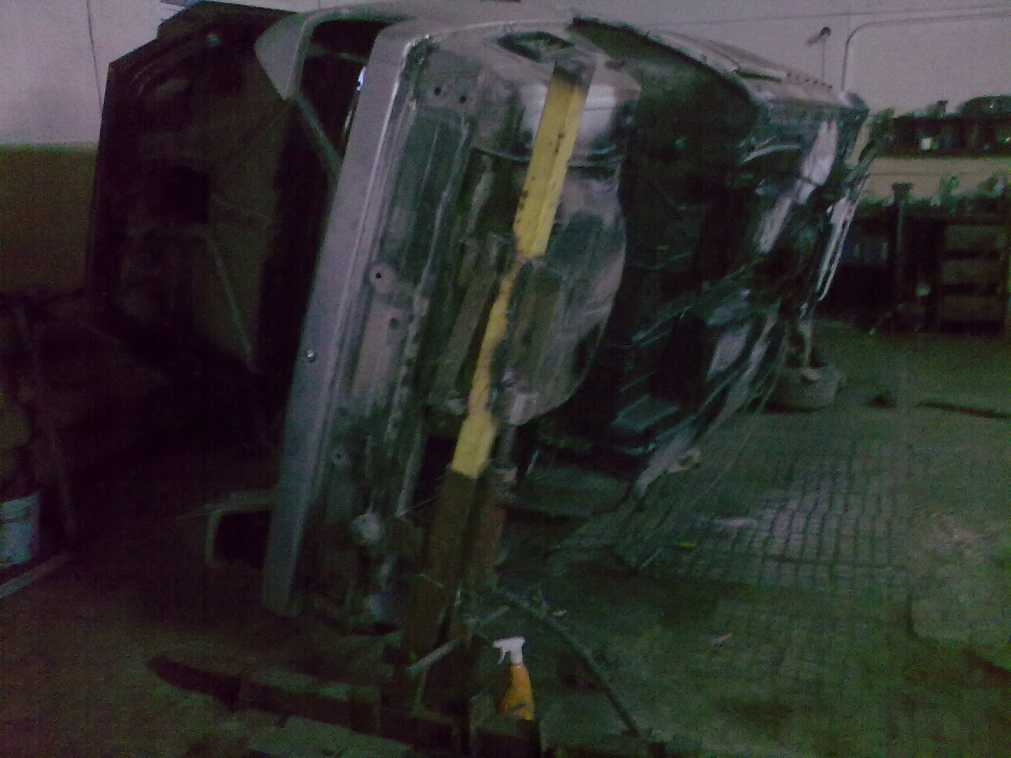

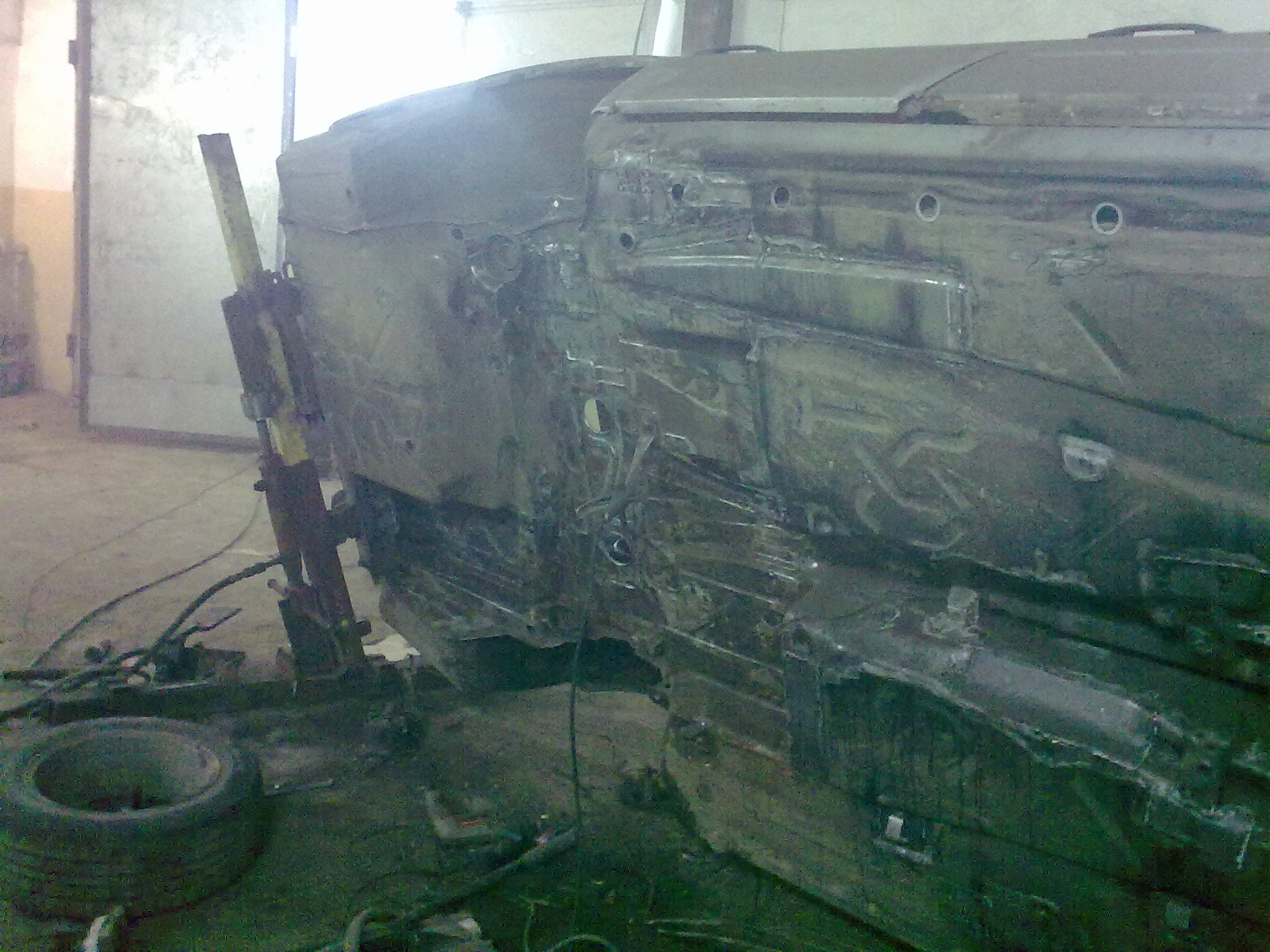

А что за конструкция сзади?я вот так задирал когда днище проваривал.стоит на одном переднем колесе
W123 240D - продан
#14
Отправлено 29 October 2012 - 18:49
[/quote]
две квадратные трубы вставлены друг в друга и гидравлический домкрат.поднимает машину за фаркоп(толстая железяка ставиться вместо крюка) собрали целый консилиум перед этим ![]()
