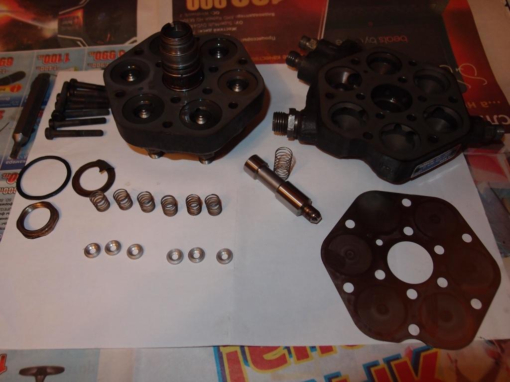

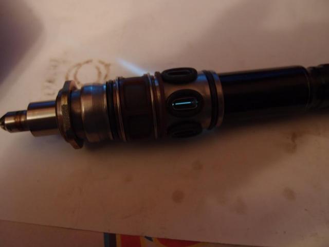

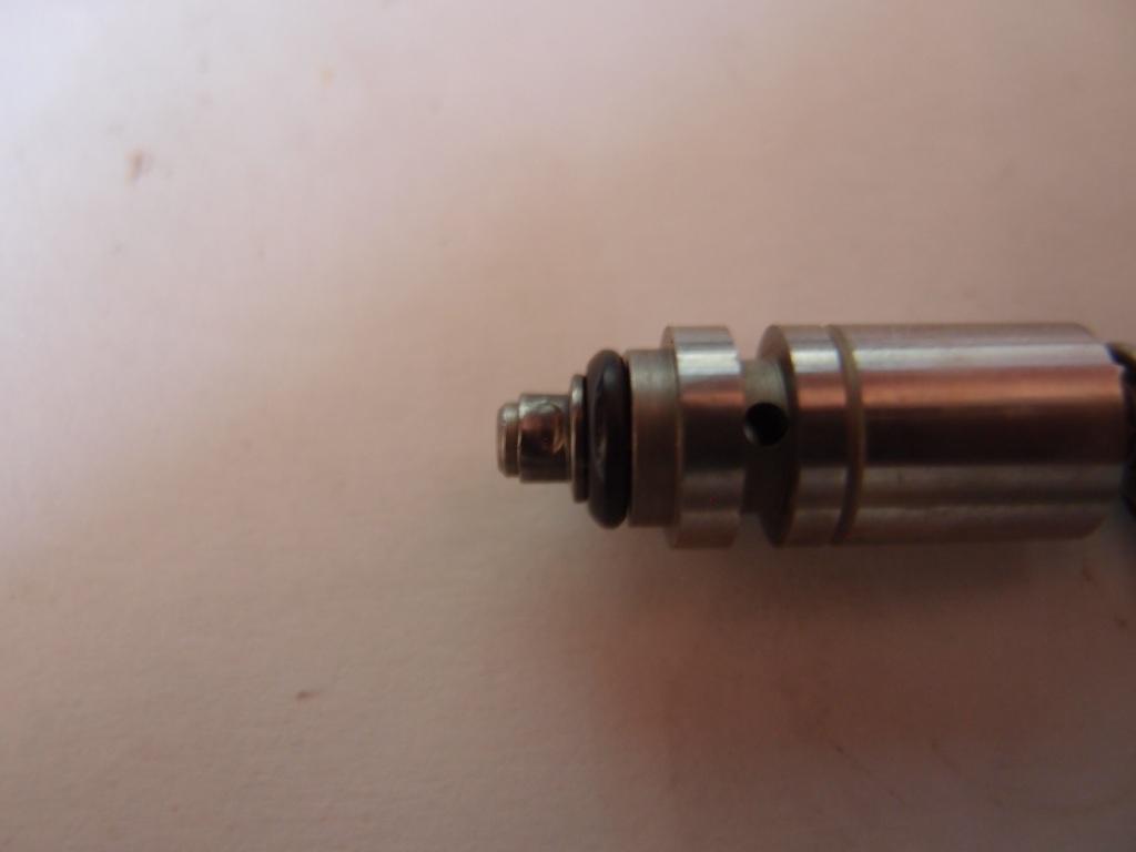

Проблема: не поступает топливо на форсунки. Самое интересное то, что дозатор был рабочим и внезапно сдох.
Сначала думал забит грязью.
Вскрытие ничего конкретного не дало. Ничего не сломано, всё чистенькое. Даже все резиночки эластичные (а они "родные").
Несколько фото. Дозатор чугунный, мембрана стальная.
Фонарик поставил - видно луч света в канале.
Помогите разобраться в чём причина.
Кстати, peremaz , разобрался со своими дозаторами? Подскажи.
Следующим на разбор пойдёт BOSCH 0 438 100 069. Проблема та же.

Перед тем, как снимать и разбирать дозатор, ты мерил давление в камерах, проверял обратку, РСД?
Этот дозатор - донор, то есть на машине не стоял.
Задача была проверить живой или нет.
Была собрана схема и запущена в работу на столе.
Изначально всё было просто хорошо. Форсунки распыляют, на нажатие "лопаты" реагируют. Можно было радоваться приобретению.
Однако, буквально на глазах, форсунки перестали распылять. При снятых форсунках такая же фигня. Нет топлива.
Давление на входе в дозатор 5,2 - 5,4 (не изменилось). Управляющее давление упало с 3,4 до 1,1. Всё топливо пошло в обратку. Поэтому решил что виной грязь.
Регулятор давления в системе чистый. Демпфер тоже.
Есть соображения?
Вы разобрали с целью отремонтировать? или посмотреть как оно там? бытует мнение, что сложно герметично собрать такой дозатор обратно, чтоб не было течей на стыке половинок и мембраны...
Топливо вообще не поступало? давление мерялось и системное, и Управляющее до снятия с двигателя?
Есть соображения?
Если управляющее понизилось, то подача топлива к форсункам должна была увеличиться.. Но это можно проверить только на двигателе, так как управляющее давление есть сила, препятствующая смещению плунжера под действием перемещения рычага колумбуса.. чем больше давление, тем больше сопротивляется плунжер проходящему потоку воздуха через расходомер.
По какой причине изменилось управляющее давление? при чем в обратную сторону от нормальной работы (подключенный нагревательный элемент РУД)

Дважды разбирал и собирал такой дозатор с металлической мембранной (менял резинки), оба раза удачно, не текли.
Где этот дозатор валялся до меня я не знаю. По случаю достался. Ставил его на свой самодельный стенд в гараже для проверки.
Я же и говорю, что всё топливо в обратку пошло. Как будто в верхнюю камеру ничего не поступает, всё забилось грязью, вот и разобрал не долго думая, ну и обалдел от кристальной чистоты и прошу помощи. Чо ето я там такого навертел?
Всё что в нем можно повертеть, так это системное давление.. регулировок по камерам нет.. может просто я многого не знаю :)
И всё таки.. у вас стенд, как так упало управляющее давление? Может РУД глючит? или в дозаторе реально забился канал с магнитной ловушкой.. больше в голову ничего не приходит..
Регулировок по камерам нет. Магнитной ловушки тоже. РУД конечно не идеальный, но не до такой же степени чтобы на ходу сдохуть. Надо будет и его бедолагу разобрать.
Ну не может тогда управляющее давление измениться по причине чего-то в дозаторе.., только если течь где-то появилась, из надплунжерной камеры :)

Соберу дозатор, заменю все резинки (так на всякий случай) и займусь РУДом (тоже на всякий случай).
Самое обидное будет если всё заработает, а я не пойму почему. Но лучше пусть заработает. :biggrin:

Попадался такой дозатор....
предидущий механик чистил дозатор палочкой для ушей с ватой. Кусок ваты оторвался и остался внутри канала, невидемый. Дозатор работал, работал, затем устал (вата разбухла и закаменела от бензина), кусок этого дерьма постепенно передвинулся в канале и кирдык, сдох.
так же разбирал, все в идеале, чистенький, но не фурычит редиска.
засунул в ультра звук на полчасика, дерьмо отвалилось и постепенно сдвинулось так что стало видно фанариком.
Выковырял, зашуршал как новый.

Недавно была подобная проблема у товарища. Сегодня специально звонил и уточнял, симптомы 1:1. Оказалось забитое отверстие 0.3мм с нижней камеры, обратка. Сначала снял фильтр не помогло, затем промывал карбклинером. После ультразвуковой ванны от туда полезла желеобразная грязь, одного раза не хватило, вроде топливо пошло веселей но через время снова забилось отверстие. Пришлось проделывать процедуру второй раз. И все получилось. А так все тоже самое, вроде все промыто и правильно собрано, не один раз. Сразу топливо поступает, потом начинает поступать все меньше и исчезает совсем.
До того как товарищ починил эту машину, а делал он её своему товарищу, её год возили по мастерам ни чего не могли обнаружить.

Сейчас промыл, продул дозатор, даже мелкие каналы тонюсенькой медной проволочкой прощупал и где можно фонариком просветил. Вроде бы косяков не должно быть. Акуратненько собрал. Вечером пойду проверять.
