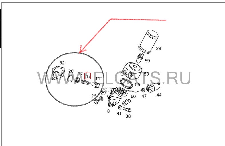

А может ли быть проблемма в узле указанном на картинке?

Данный узел, а точнее клапан не дает сливаться маслу в поддон на неработающем моторе. На давление на работающем двигателе не влияет, разве что при запуске стрелка будет не сразу подпрыгивать, а спустя несколько секунд (ясен пень что мотор на сухую стартует) - если его заклинит.
А вот редукционный клапан в маслонасосе при попадании туда чего-нибудь может травить масло.
Механическим то мерили манометром давление масла? а то может при промывке какая хрень в трубку попала, которая к приборке идет или просто манометр в приборке помер.
