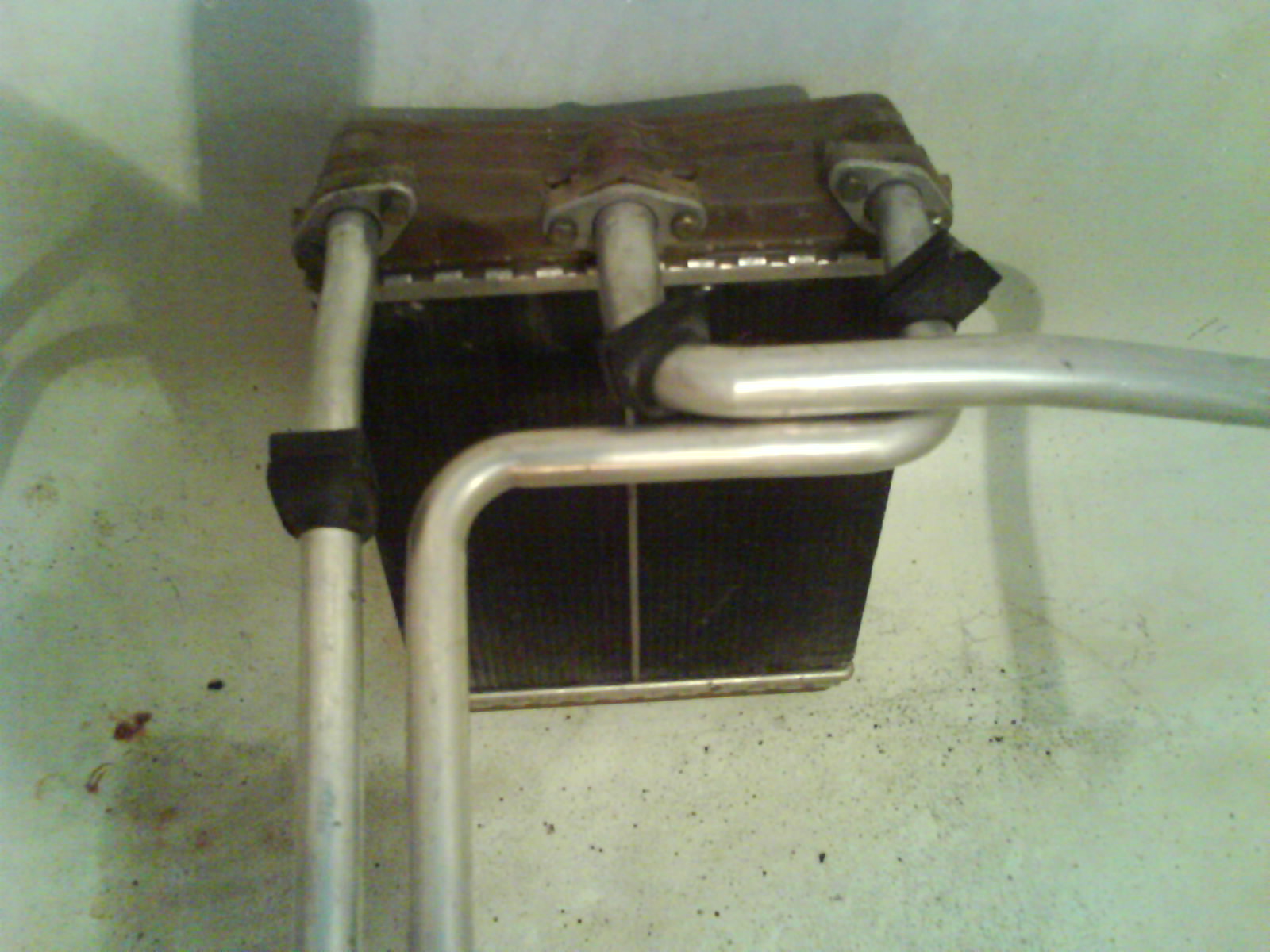

Стало пахнуть в салоне антифризом, снял печку, она мокрая . Возник вопрос . От чего можно подобрать ? Просто не факт, что если свою запаяю, она не потечет через месяц. Подскажите может кто сталкивался ? :confused:

Отправлено 10 October 2012 - 16:18
От Зил-157 можно попробовать... :gigi:
У кого есть такая ?

Отправлено 11 October 2012 - 17:56
Стекла нету
на 123 мерс подошел бачок печки от 124 мерса и его цена 50 баксов :biggrin:

Отправлено 12 October 2012 - 10:33
Подробнее можно? На форуме была тема, что поставить можно, но дофига переделывать.
Переделывать ничего не надо, обычный радиатор печки от 124 мерса (китайский) подходит на 123 печку без проблем.

Отправлено 12 October 2012 - 11:32
живую искать бесполезно! за >30 лет любая потечёт, так что единственный выход покупать радиатор, мне пришёл с ебэя немецкого, знакомый доставлял, 3т.р. получилось, (карго24), толщина и высота его немного меньше, трубок внутри тоже меньше не 24 а 20 всего, все щели проклеил паралоном,всё подошло, печку собрал, но пока таки не поставил, времени нет.

Отправлено 13 October 2012 - 23:29
У меня такая печка как на выше выложеных фото потекла. Я подумал все равно выкидывать, аккуратно раскрыл верхнюю часть, там резинка стоит, намазиал герметиком ту чась что под резинкой, потом положил резинку и сверху еще мазанул, закрыл все и хорошо завальцевал обратно, положил и не трогал день, что бы герметик хорошо застыл. Поставил проверил, греет, а главное - сухо :) Делал это зимой, так что печка прошла почти всю зиму после ремонта, пока полет нормальный.
