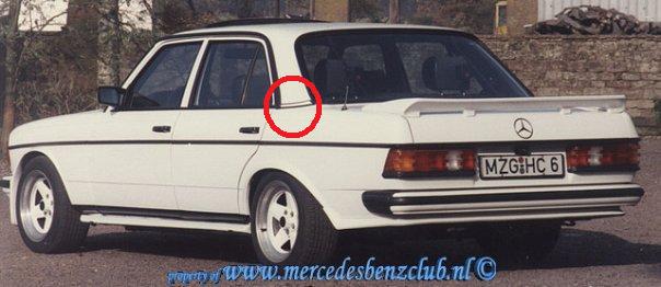

Доброго времени суток!
У меня такая проблема - авто Mercedes W123 послей дождей или мойки в багажнике появляется вода, причем с двух сторон в районе крепления багажника к кузову. Помоги разобраться откуда вода и решить проблему. Заранее скажу, резинку на заднем стекле промазывал гермитиком. Думаю, что может быть отсюда (см. фото)Изображение

отмеченная тобой накладка крепитца 2-я гай
ками,из под них микрокапли в багаж не попадут.знач.багаж неплотно прилег к кузову,кажись.

"Промазывание" уплотнителя стекла герметиком не дает результата в 90% случаев протечки. Только снятие стекла, удаление старого герметика и установка стекла на свежий не сохнущий Динитрол.
Течет или с резинки стекла или через резинку багажника. Она должна быть приклеена по периметру.

Вода течет из трубок отвода воды из поддона люка. Трубки как раз идут по этим стойкам.

рамка нафиг сгнила, сними стекло ужаснись...........

Дело в том, что вода не течет ручьем, а как бы собирается в месте крепления багажника и кузова. На выходных попробую экспериментальным способ определить.
А возможно проверить версию с гнилой рамкой без снятия стекла?

Конечно возможно - берёшь пластиковую хреновину, типа гитарного медиатора (он конечно слабоват будет НО что-то вроде него... хоть линейку) и подлезаешь под резю и собственно смотришь, что там и как! а насчёт рези/уплотнителя багажника - эт реальная цель, туда направь взгляд более внимательно... хотя и резя стекла тоже "хорошее" место для проникновения...

в сухую погоду поливаешь из бутылки и смотришь. кроме рамки стекла могла сгнить по краям рамка, на которую резинка багажника одевается. Бывает хуже, прогнивает пол или аммо, и забрасывает воду доверху, гадать бессмысленно

У меня льет через резинки заднего стекла и тоненькой струйкой течет из салона (задней полки) в багажник
