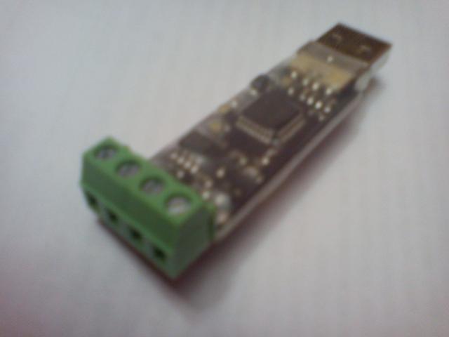

емае, а вот такой купил (мастеркит) его в колодку машин через три провода ловить ?( в компу иасно,через юсб,. инструкция есть к нему, не вникал пока..) или еще чево то к нему надэ
так этот адаптер лучше(надежность) чем китайский, поэтому не понимаю что ты переживаешь? он просто дороже раза в 3-4...
