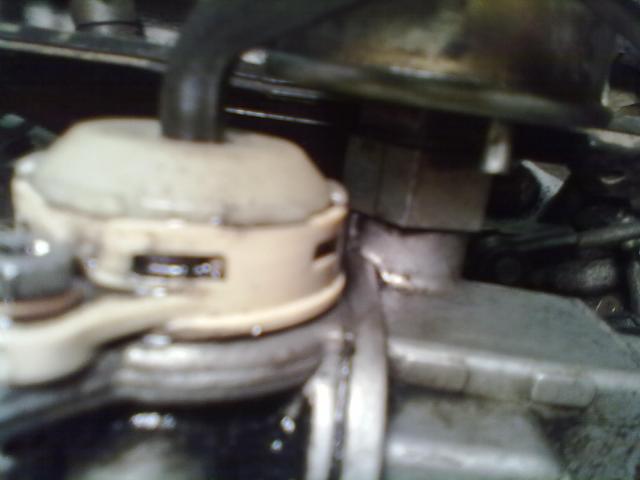

Пришло время помень глушилку вакуумную на тнвд ом601,так вот вопрос как ее правильно ставить,внутри находиться планка с двумя концами между них надо штырь глушилки вставлять или как?был у меня 123 616 мотор поставил так как описал но потом дизелист при ремонте тнвд сказал что типа не правильно,может кто знает отпишитесь как надо ее устанавливать.
Если она работала то как она могла стоять не правильно?
Буду в гараже сегодня сфоткаю где стоять должна.

сам все поймешь, я один раз поставил неправильно и заклинило газ)) ключ на 14 все трубки ослабил и заглох )) потом опять разбирал и опять не правильно - не глушила до конца)) а на третий раз правильно))
я когда на 123 менял то все работало и ездило нормально,уже потом через год стал менять плунжера и спец который его делал сказал что не правильно поставлена была эта глушилка,вот я и думаю прогнал он мне или и правда можно поставить ее так чтобы работала но не правильно.

Если глушит, то установлена правильно, если не глушит - значит установлена не правильно. Других вариантов нет. Ни разу не слышал, чтобы были проблемы при замене глушилки. То, что добраться до неё не легко - это да, а заменить, т.е. правильно поставить - никогда проблемой не было.

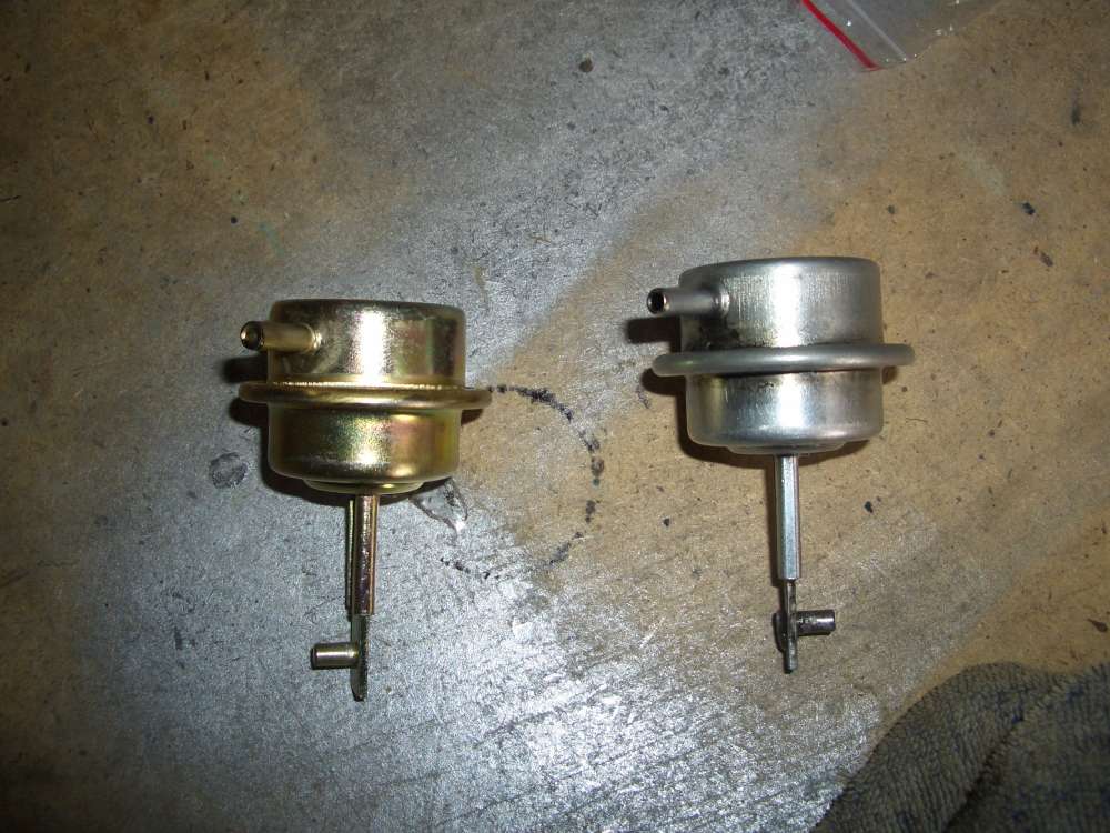

есть такая тема=) если заглушка от 123 то она ставится наоборот там на планке которая движется, иммется шпинёк на 124 этот шпинёк когда она ставится на ТНВД смотрит в левую сторону то есть к вам, а на 123 этот шпинёк смотрит на право то есть от вас, если от 123 ставим как положено на родной124 глушилке то планку коинит и мотор обороты поднимает, а если шпиньком на право то всё нормально будет глохнуть как надо.

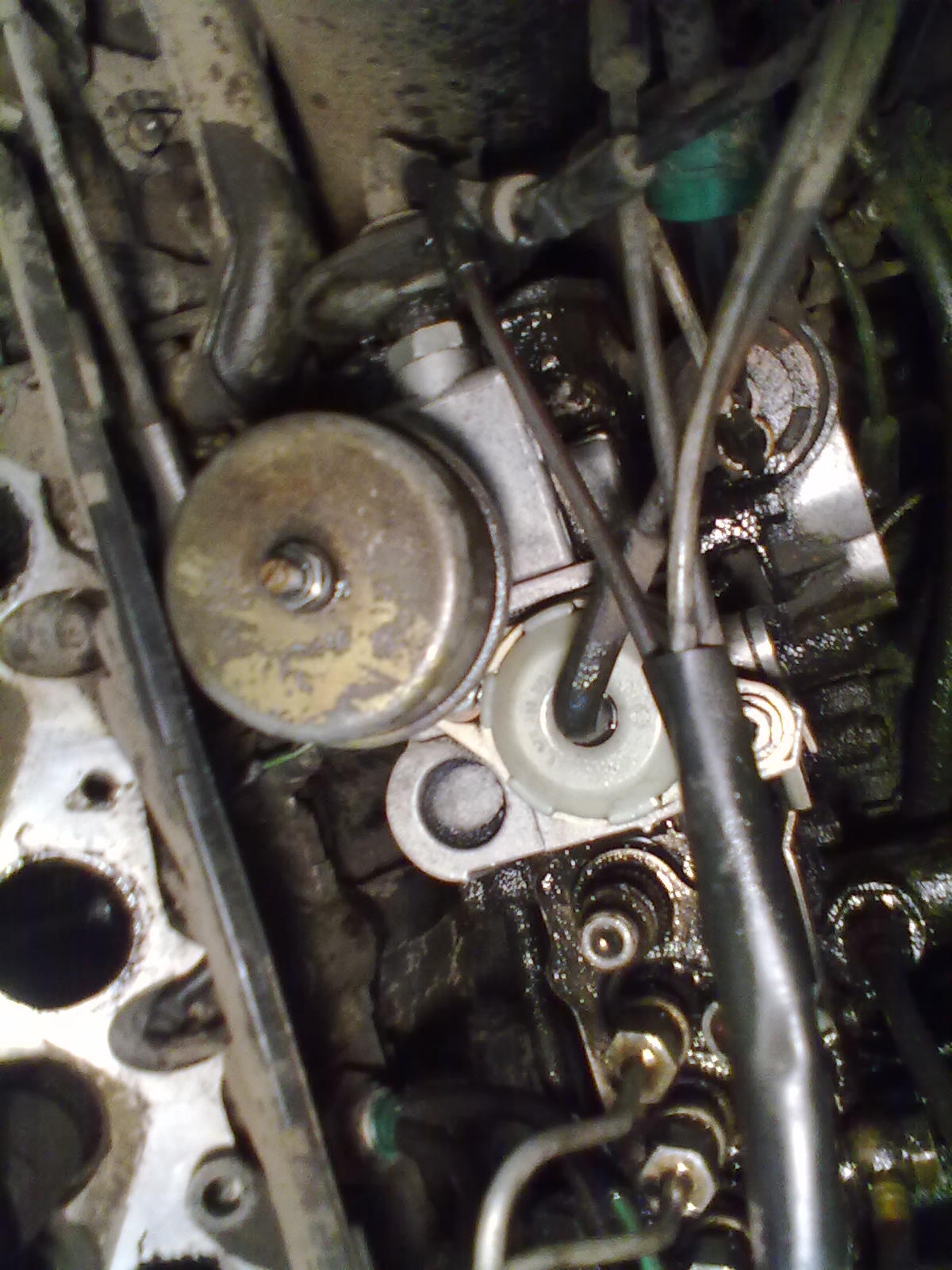

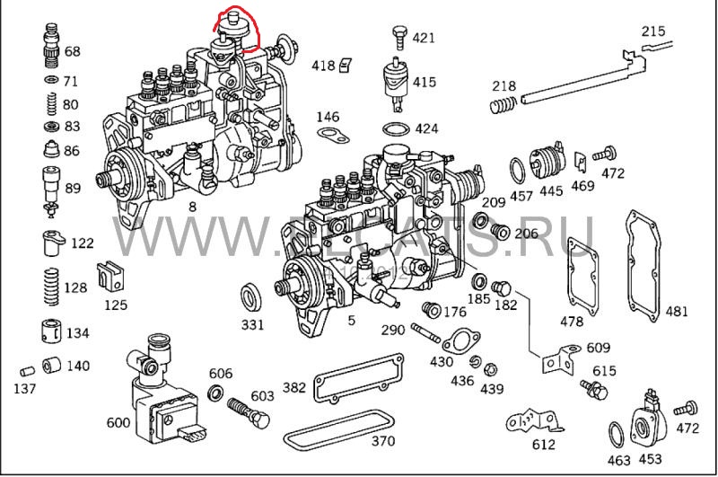

еще по ходу дела возник вопрос,у меня стоит какая то штуковина над глушилкой обвел ее на исунке красным,так вот вопрос ее просто вывернуть или как то спецефицески она там крепится?кто нибудь сталкивался с подобным?а то эта фигня мешает один болт крепления глушилки отвернуть____.jpg

С этой штуковиной повнимательней :dont: , она имеет заводские регулировки и опломбирована краской, ну если конечно её до сих пор не трогали. Поэтому перед выкручиванием поставь свои метки, чтобы закрутить точно на место, как было.

овторачивать просто вверх?или внутрях что то отвернуть еще надо?а что это за штуковина и на что влияет зачем нужна?помню на старом тнвд от 616 мотора такой не было.

Это вакуумник вроде, влияющий на подачу топлива, если не ошибаюсь правильность его установки скажется на тяге и расходе.
Столкнулся с той же ситуацией, что и у тебя, сам менял глушилку и так же не мог подручным инструментом открутить второй винт её крепления, он под крестообразную отвёртку у тебя, да? А с новой глушилкой, у меня уже шли болтики с шестигранной головкой, под ключ. Менял давно, лет 5-6 назад, всех подробностей не помню. "Вакуумник" этот, он вроде там законтрагаен или нет, не помню. Отворачивать просто вверх, нужно сорвать за гайку ключом, а потом он крутится просто рукой. Была ещё вроде проблема накинуть ключ на гайку и провернуть, гайка там большая, ну и ключ соответственно тоже, а места вокруг мало, по моему пришлось стачивать боковину рОга ключа, что бы была возможность подлезть.
Тогда не знал, что он имеет определённое заводское положение и обратно тупо вкрутил его, практически до конца, двигатель заводился и на холостых работал как и до того, без проблем, но совершенно не набирал обороты и не тянул вообще. Пришлось ловить его предыдущее положение методом тыка, получилось, но осадок остался, поэтому важно поставить точно, как было.
И ещё, просто подумал, а может всё же пробовать просто открутить винт на глушилке и не трогать "вакуумник" ? Нет ли возможности подлезть туда с помощью съёмной шестигранной отвёрточной насадки, которую можно было бы крутить рожковым ключом?
Кстати не мог бы ты сфотографировать местоположение "вакуумника" и гаек, просто интересно посмотреть как всё стоит, в каком положении, есть ли заводские пломбы?

пойду вечером менять сфоткаю,но вакуумник уже меняный стоит-пластиковый,из под него прет масло и пары вот и хочу колечко под ним поменять,надо его вытащить кольцо поменять и обратно воткнуть,болты вроде стоят уже одновременно под крестовую отвертку и под головку

В общем вчера вечер прошел в ревизии тнвд,менял резиновое колечко под глушилкой и под штуцерами,в итоге все прошло удачно.ту фиговину что над глушилкой стоит снять не смог,она крутиться во все стороны но не выворачивается,гайка там на 27.для съема болта глушилки пришлось стачивать головку на 10,резать ее по полам и с наружи под ключ делать торцы.сама глушилка по ходу у меня не от моего тнвд,т.к. на ней направляющая срезана и при установке повернута на 180 градусов.фото ты просил я сделал,но следов краски обнаружино не было.испортило окончание всей этой эпопеи,при прокачки системы умер стартер сразу и на глухо сегодня повезу в ремонт.

Эту большую фигню над глушилкой ( высотный корректор ) надо снмать двеумя ключами. Нижнюю его гайку держать, а за верхнюю или корпус крутить.

А какую функцию выполняет этот высотный корректор?

судя по названию регулирует подачу смеси топлива в зависимости от высоты над уровнем боря, хотя как бред звучит=)
