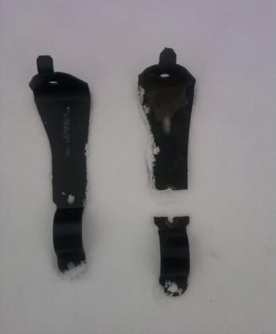

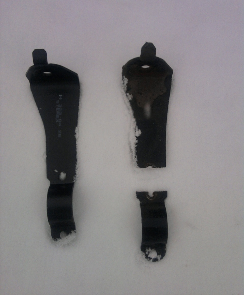

#15 ОФФЛАЙН   kot20062
kot20062
  • Cообщений: 34
Отправлено 27 October 2012 - 15:34
а стойки стабилизатора целые?

Отправлено 29 October 2012 - 08:05
да, целые)
