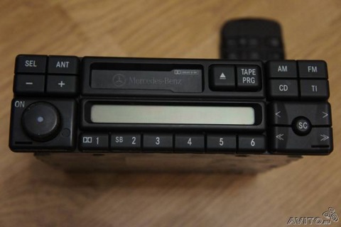

в общем дело вот в чём.
приобрёл недавно родную мерсобалайку в нулячем состоянии, на вид просто отличная.
выглядит один в один как Бекер спешл, но это панасоник(оригинальная)
после установки выяснилось вот что...
1) она не спрашивает код.
2) у неё короткий диапазон радио частот... FM пытается ловить от 70-90 примерно... что то в этом духе...
в общем я хотел установить 100.Х волну.. а он не в какую...
вроде слышал что у мафонов праворуких такая беда есть...
может быть мой мафон был как раз от японской тачки...?
есть ли возможность его переделать, чтоб ловил наши частоты?

Прикольно! По-моему, лет 7-8 назад такую слушал в Жигулях 7-ке, звук приятно поразил, МП-3 того времени уступали кассете! А насчет радио, вроде у американцев и японцев есть такая проблема, и вроде есть переходник-адаптер для такого радио http://otvet.mail.ru...stion/78321227/ ; http://www.ozar.ru/avto/products/#FM1

Жаль. У меня когда то был тюнер радиотехника, с стандартным в СССР УКВ, не помню его диапазон что то 65-75 мГц, на рынке покупал конвертер такая платка с какой то микрухой с инструкцией по установке, там ничего сложного, так он накладывал диапазон 88-108 на 65-75 мГц, правда стерео не было, но гдето читал что бывают варианты и со стерео, колхоз конечно жуткий, слушал и тогда радовался. Может что еще подскажут, если процессор этим всем рулит, может его можно перепрограммировать, если есть европейские аналоги.

Конвертер, да выход, но уже того звука не будет. Мне после той переделанной радиотехники, знакомый привез б/у ФМ-тюнер Грюндик с Германии, вот тогда я понял что такое аппарат создан для людей. А так если нет другого варианта решить эту проблему, то стоит подумать, стоит его держать в машине ради декора.

хммм... в итоге можно попробовать сделать через конвертер в разрез антенны... для начала...

поставил ФМ конвертер, вроде начал что-то ловить.

Та же история. Мафон с Японии. ловит только диапазон с 80 до 90 Мгц . Одна радость. СД чейнжер с ним работает.

я поставил адаптер в разрез антенны, теперь ловит наши диапазоны.
осталось с антенной разобраться
