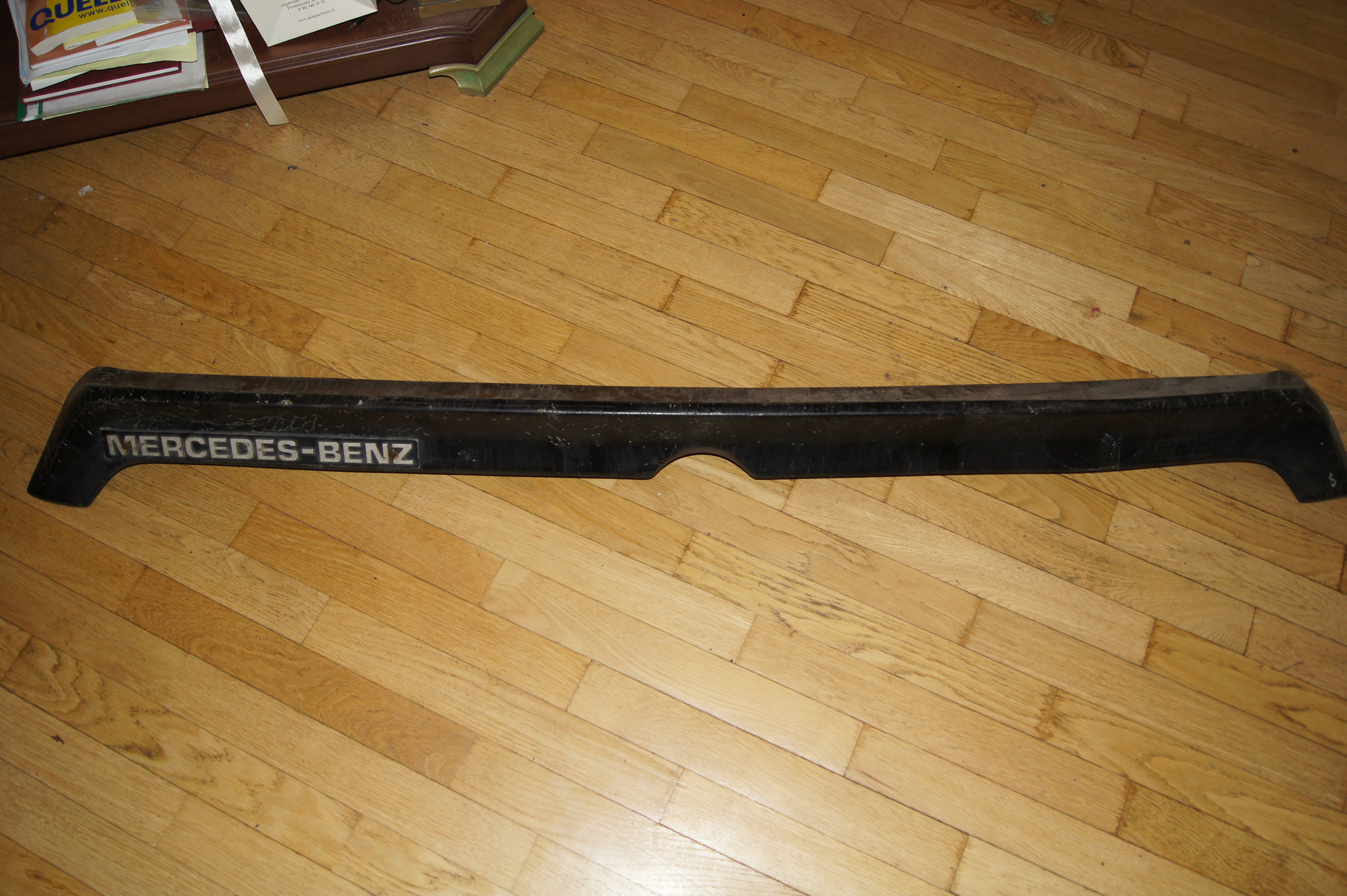

Купил сегодня споилер ВВС на 123 на багажник. Не знаю как назвать тех людей которые его покрасили и превернули табличку мерседес от автобуса наверное. Хотел посоветоватся как убрать краску и сделать его в идеал. И еще важно ваше мнение ставить ли его на белый 123. Заранее благодарен.

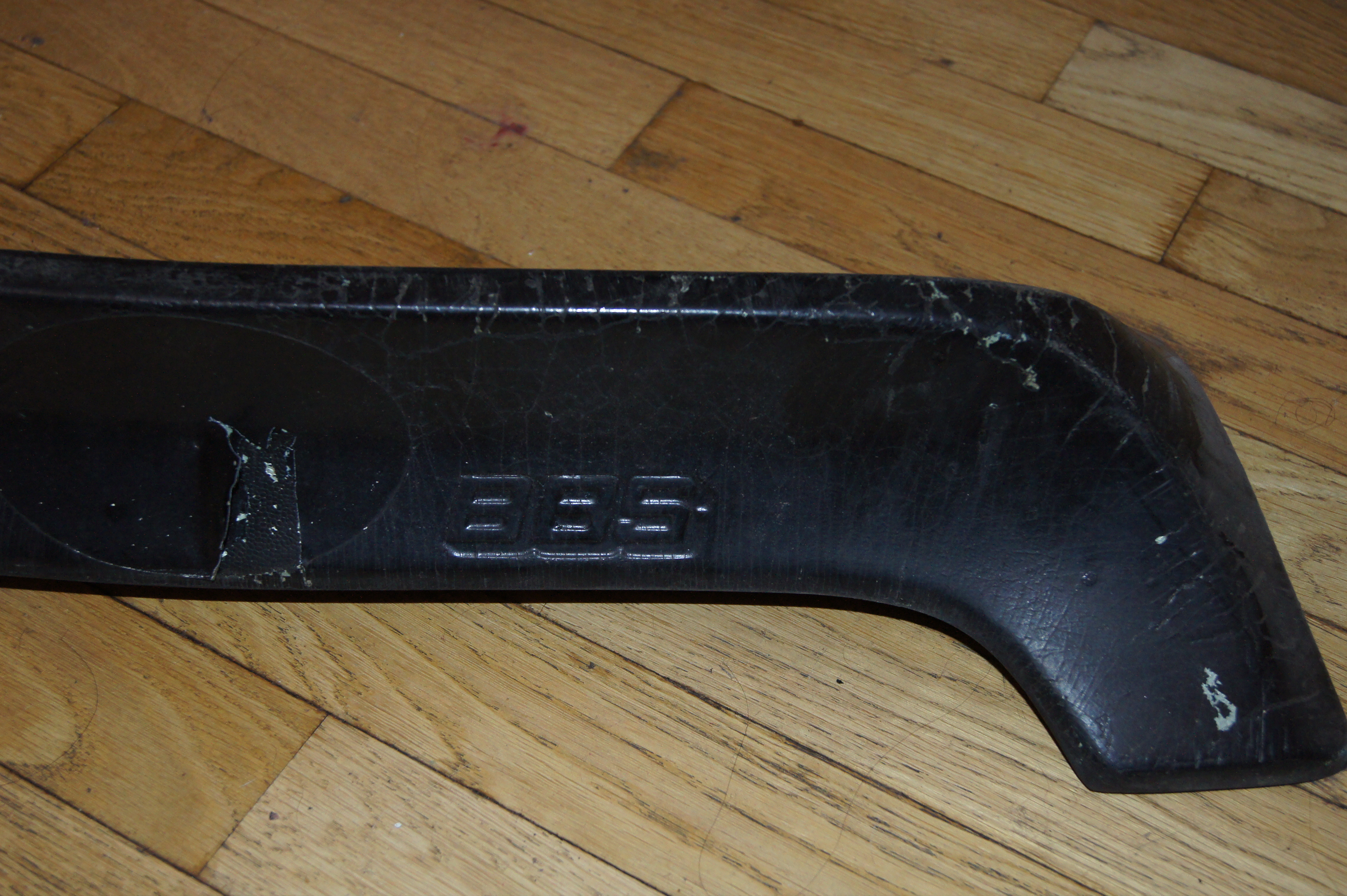

берёшь наждачную бумагу и зачищаешь всю старую краску.
если покупал,то ставь)иначе какой смысл покупки?

после грубой наждачки переходи к более мелкой и так до 4000.
ты,получается,счищаешь краску и полируешь его.

какая млять полировка , он резиновый и пористый . Тут надо просто снять краску и всё.

Берешь ключ на 32 и просто снимаешь краску :).
А по делу надо пробывать смыть. Растворитель, ацетон, может смывка старой краски. Но без фанатизма, что бы не растворить материал самого спойлера.

Нет ... Разве что твёрдая резина типо как на дактейлах и 16V спойлерах. Этот из мягкой резины пористой. Тут только смывать смывками и оч.аккуратно дабы он не впитал смывку.

У меня стоит оригинальный спойлер АМГ, Он тоже как резиновый. В автомалярке его обрабатывали шкуркой, потом грунт и краска. В краску что то добавили, дабы придать краске эластичность, что бы при деформации спойлера краска не потрескалась.

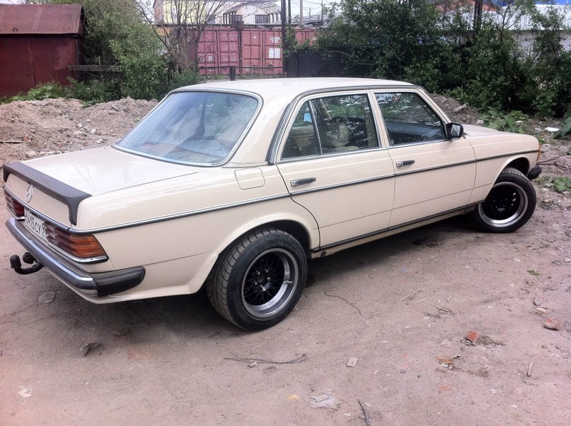

Будет выглядеть как то так

Попробуй спойлер отпескоструить.
Что касается покраски: в грунт и в краску добавляется эластичная добавка.Она у каждого производителя называется по разному,и разводится в разных пропорциях.
Единственное,посоветую добавку лить по-максимуму,который разрешает производитель в техничке.
И еще,желательно,постараться слой лакокрасочного покрытия сделать как можно тоньше.

Он реально мягкий. Мягче ластика. Пористая резина. Ничем качественно не покрасить. Пластификатор может и поможет на пластике, но не на резине.
По идее такой спойлер должен быть черным.
