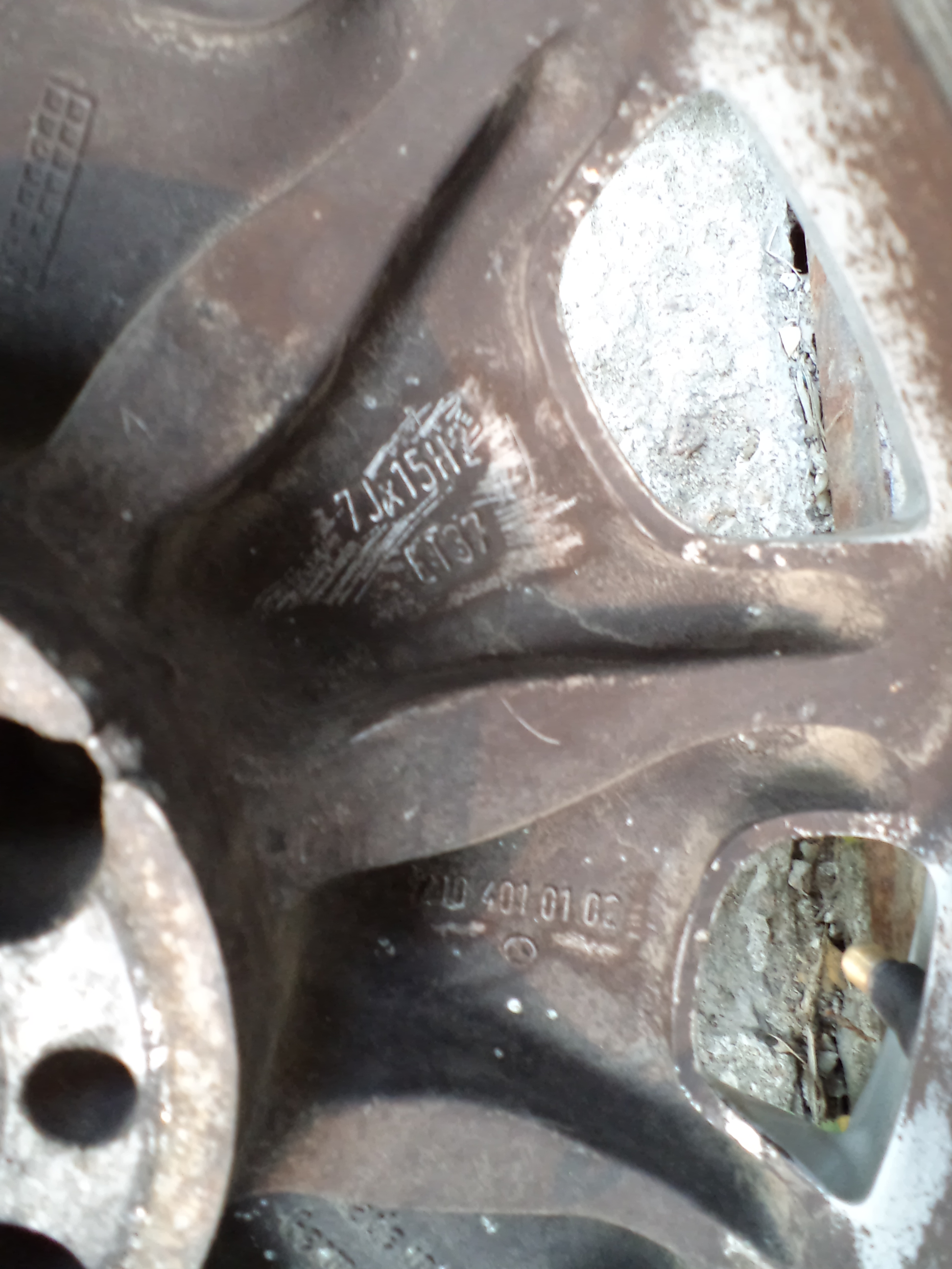

Дорогие Мерсоводы .
Подскажите какие болты нужны для литья ? (если можно номерочег плз)
И нормано-ли встанут диски на W124 + Резя 205/65/R15
Я себе на моноблок 2 r18, такие заказывал Febi 15655 ( в exist можно посмотреть )
Болты от обычных штамповок не подходят 100%

..под литье больты длинше
#7 ОФФЛАЙН   Аркадий 2011
Отправлено 13 October 2012 - 21:01
Как правило.........,но бывают исключения...
сунуть болт в соответствующую дырку и посмотреть на скока высунулся....10 мм хватит
в магазу потом купить...чего проще..

A 000 990 10 07
такой подойдёт ?

10 мм спереди может и хватит, А сзади - ни в коем случае! Сзади ещё диск тормозной толщиною 5 мм, вот и считайте сами. По ГОСТу положено чтобы болт в зажатом состоянии выходил над гайкой (или другой деталью)не менее 2 витков резьбы.

A 203 401 02 70 ( A 000 990 10 07) SPHERICAL COLLAR BOLT FOR SPARE WHEEL (LIGHT ALLOY WHEEL) M12X1.5X40 MM
Febi 15655 или SWAG 99 91 5655, около 35 руб за шт.
ЕТ и длина резьбовой части болтов практически никак не связаны.

Отправлено 18 October 2012 - 22:19
Заказал болты : Febi 15997.
Щас стоит литьё 8J ET38 R17 от ентого литья и примерял болты ...

Вьехал я в пень ... Febi 15997 не подошли они короткие !!!
Видимо китаёзы делают реплику непонятно как ... Болты нужны длиньше !

15997 одни из самых коротких! Ты читаешь чего пишут или так, разговор поддержать?
