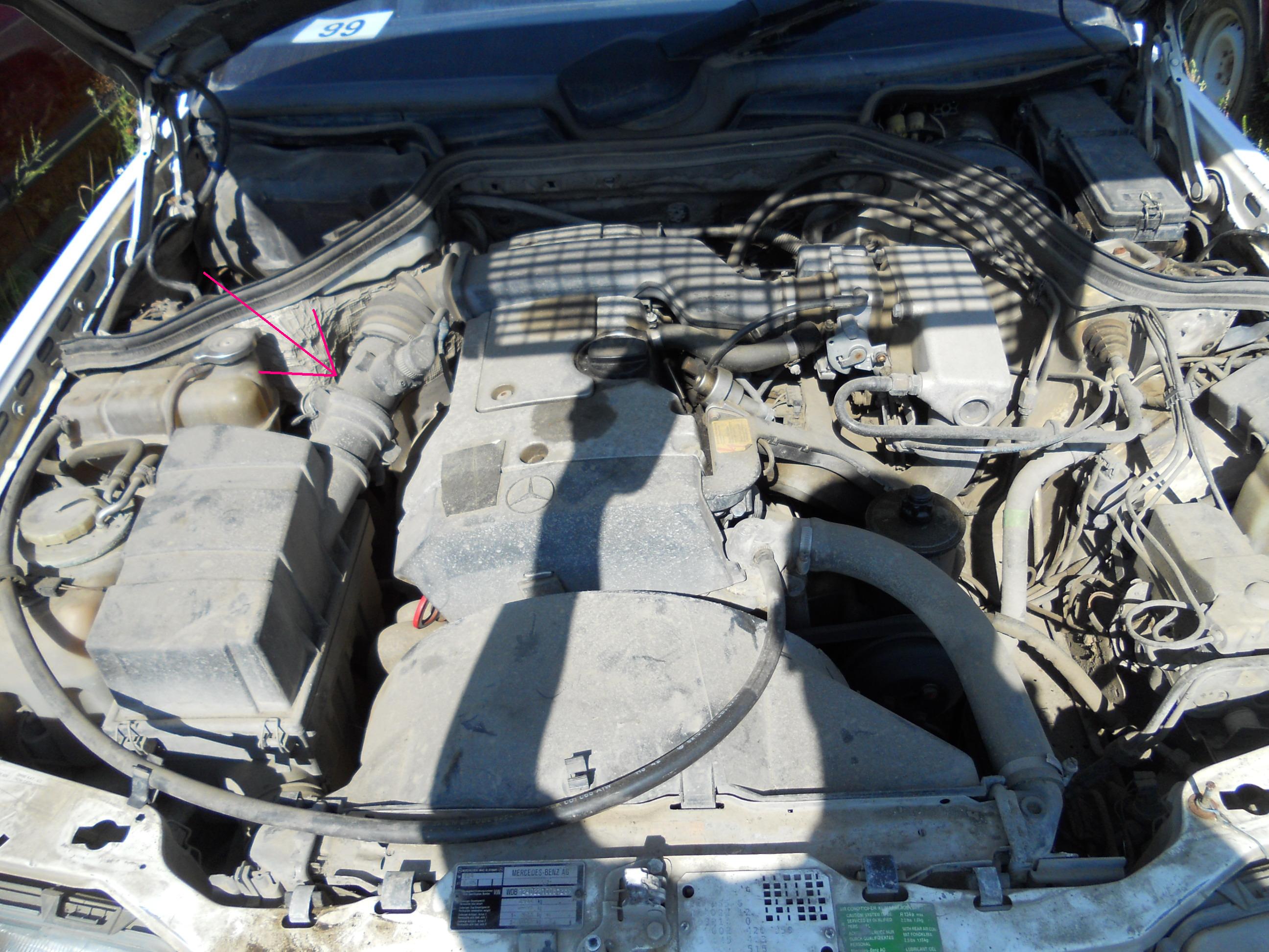

Извиняюсь за (может быть) тупой вопрос, скажите как (откуда) добраться до этого щупа

Открой капот, встань лицом к двигателю. У тебя щуп будет в левом дальнем углу моторного отсека. Штатно крышечка щупа красная.
На фото отмечен красной стрелкой патрубок, вот за ним и увидишь...
Не перепутай с щупом масла в моторе.. он у меня тоже красный, на фото виден чуть ниже патрубка.....
