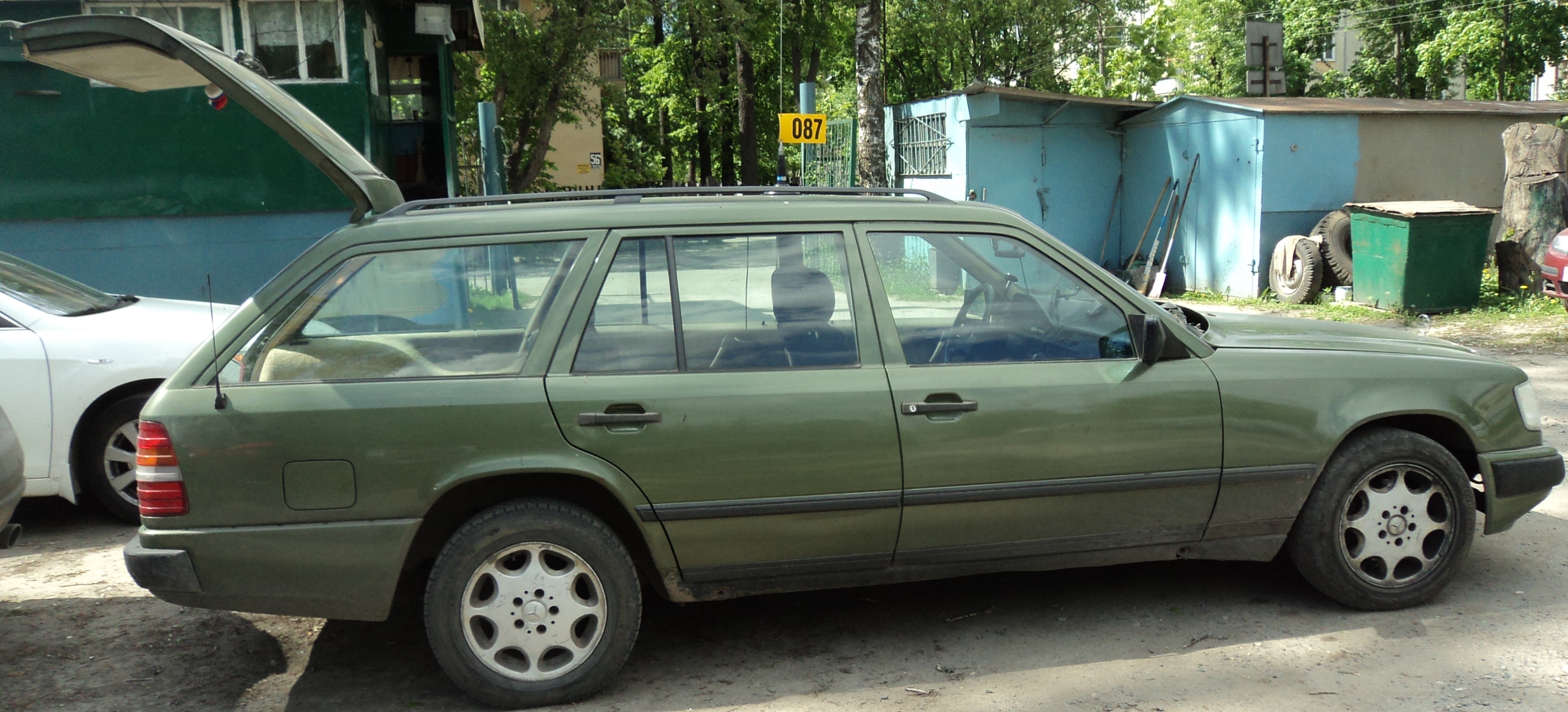

недавно приобрёл сие чудо,а то купе есть,седан есть,а универсала нет)))))сразу из недостатков:гнилой поддамкратник,опущенная(севшая морда),разбитый подвесной и крестовина в хлам(я такого ещё не видел),задние колёса посылают друг друга нах и жопа едит как бы криво,вываливающееся лобовое,сломаны кронштейны стабилизатора,улыбающиеся фары(последствия удара в морду и кривых рук сварщика),заклинившая гидромуфта,порванные опорники аморов,убитый инжектор(машина нам холостых не набирает более 3000 оборотов,а на дороге при виде подъёма,испугавшись,не более 1000)ну и прочие мелочи
для начала будет приводиться в достойное состояние,а далее думаю видоизменяться))))

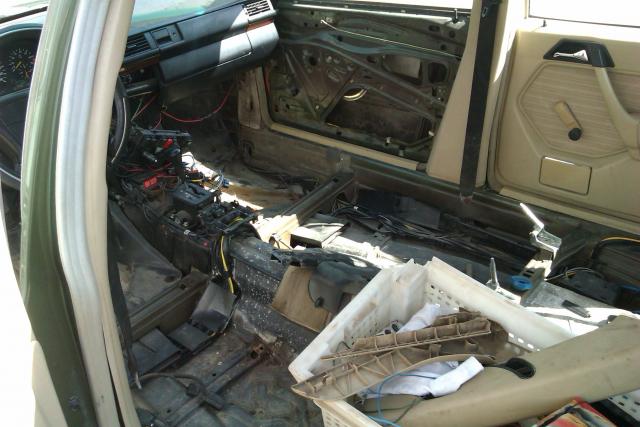

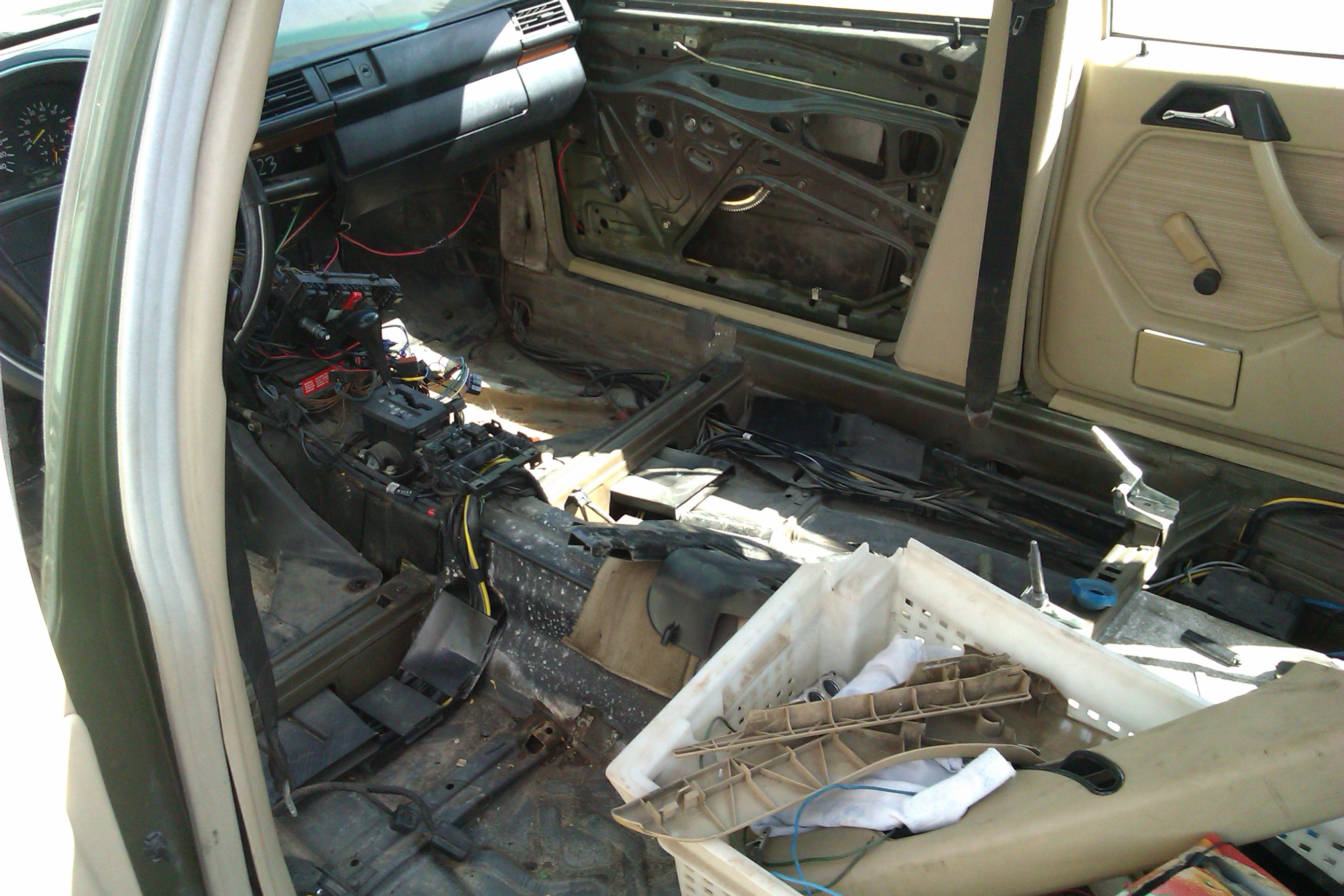

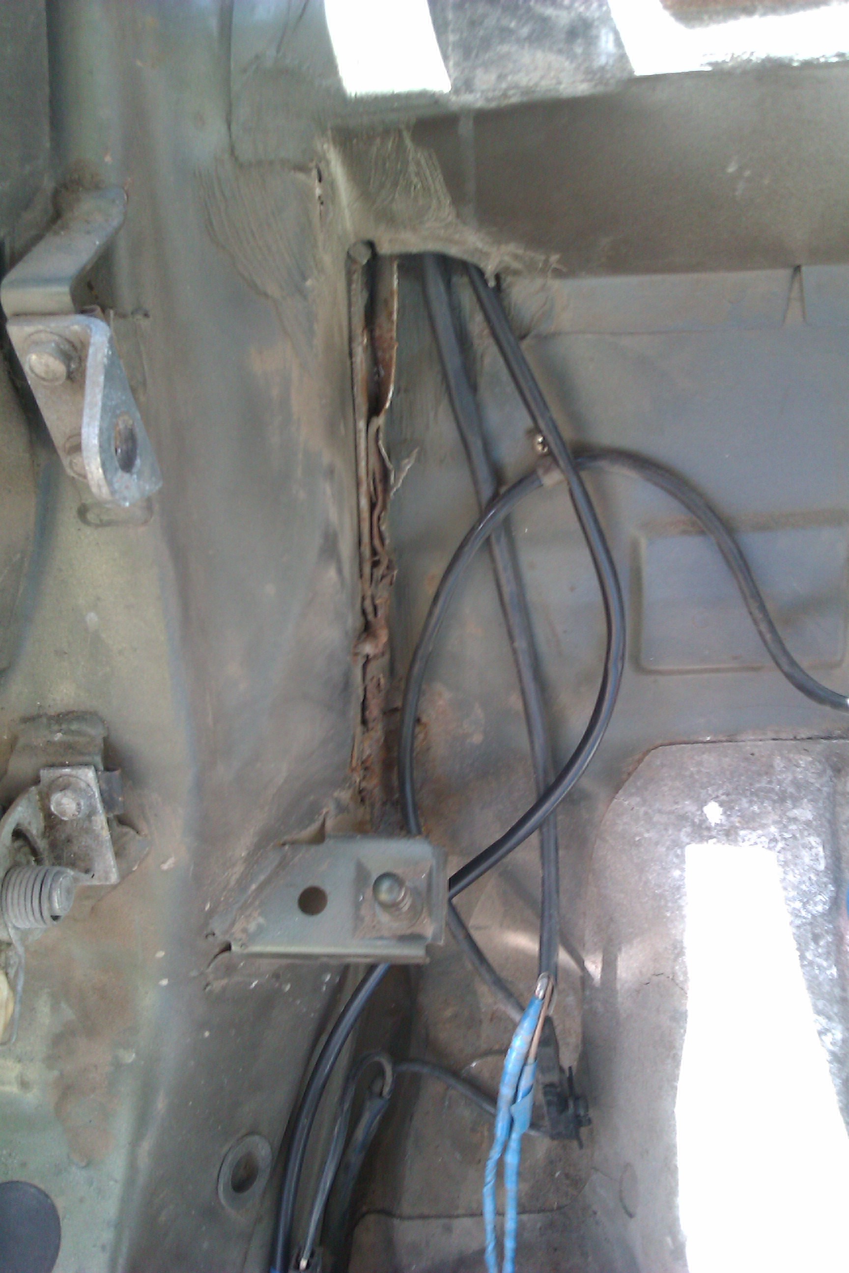

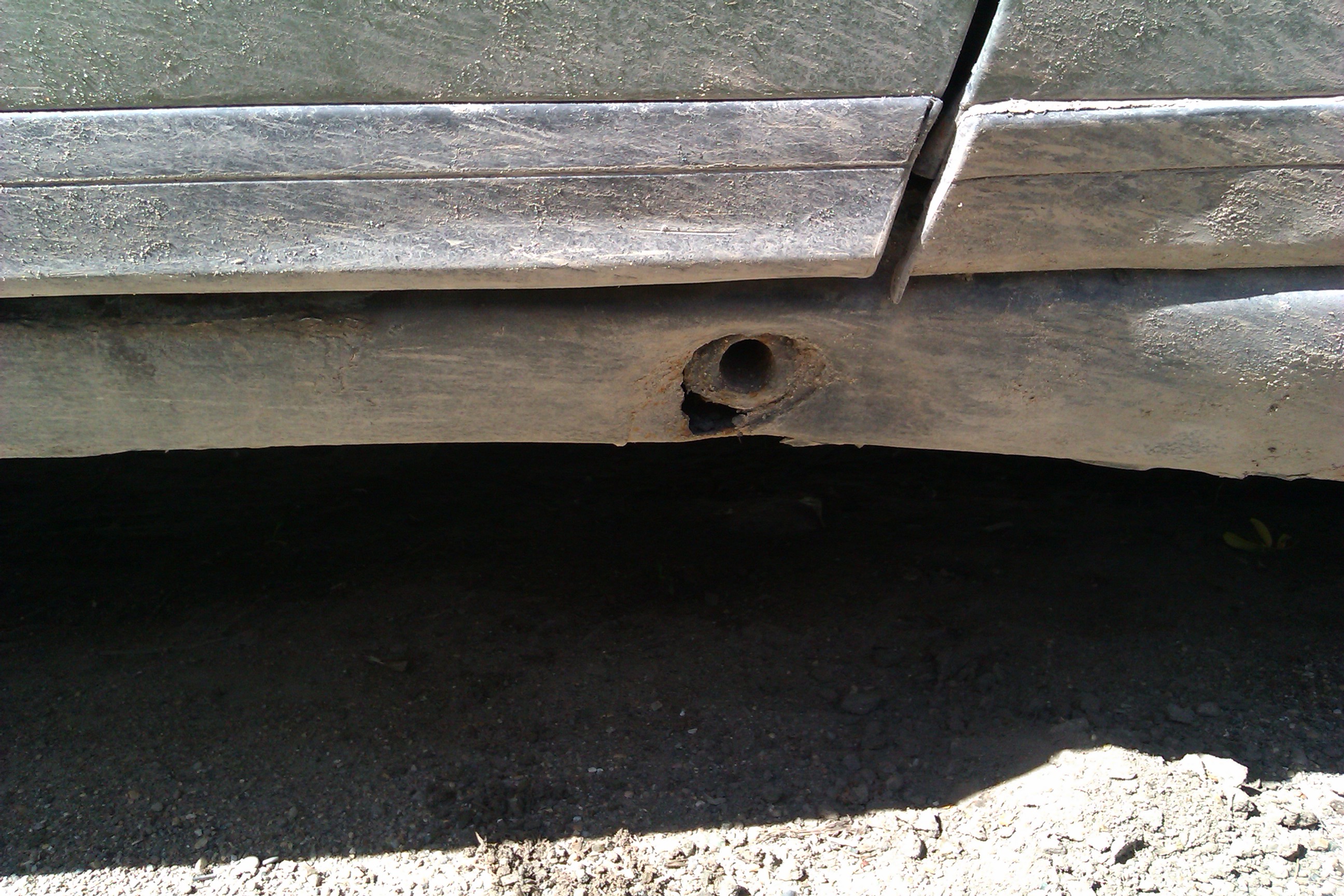

вот и потеплело.добился всё-таки нормальной работы КЕ и наконец то перегнал машину в Пятигорск и понеслась :rolleyes: !!!снял весь салон,обнаружил трещину в днище,порог и был с отверстием)))машина получала по морде и какие то кривожопые мастера криво приварили передние лонжероны от балки до телевизора.сейчас дождусь очереди и на переварку всех дефектов и покраску,соответственно авто переоденется в еховскую ребашку(возможно амгэ бампера).а пока занялся мелочёвкой.устанавливаю 2 электрозеркала,4 эсп,руль с аирбек,передние сиденья с попогреем и электроприводом(пока будут в чехлах,ещё не определился каким цветом перешивать салон),замена печки и установка кондея.надеюсь за пару дней эти опции привести в рабочее состояние.ну как бы на этом не всё,так как буду переваривать лонжероны,то двигло буду снимать,а назад ставить 103й что то не айс.завалялся во дворе 104й 3.2,но почему то его ставить тоже стало не интересно,всё это обычно))))в закромах есть ещё 112 3.2 с 210го и вот захотелось воткнуть именно его :redface: через недельку хочу примерить,но может кто сталкивался с такой установкой вместе с коробасом,какие могут быть несовпадения?
