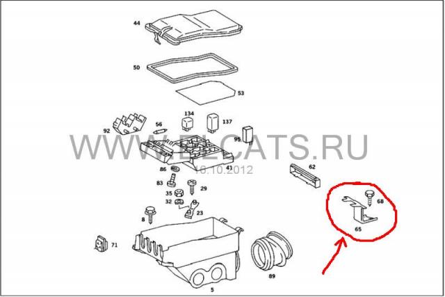

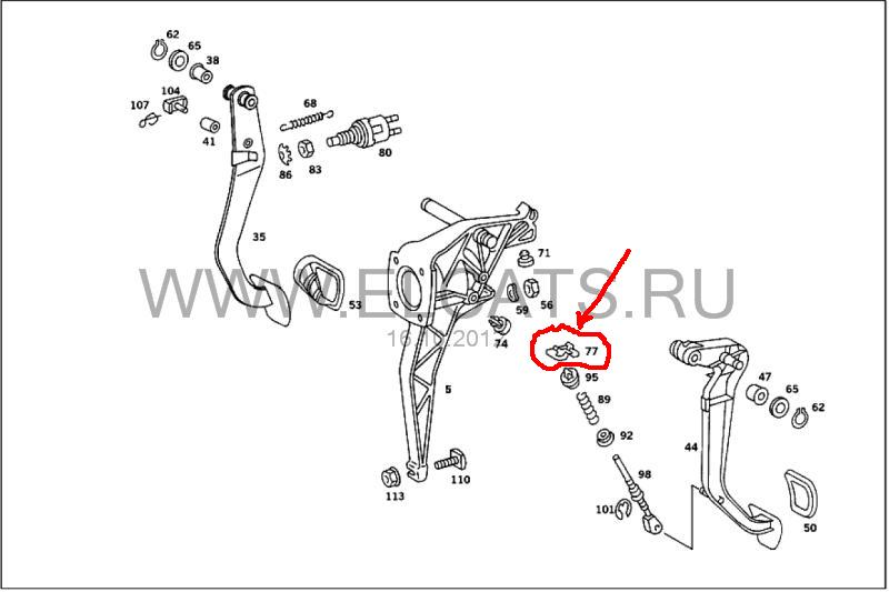

Вопрос номер одын:
Кто-нибудь ее видел вживую? Партнамбер, увы, не бьется. Без нее весь механизьм(тяга, 2 тарелки и пружина) работает криво-не хочет возвращать. Это не сильно критично(без пружинки все фунциклирует), но не по фен-шую :redface: Может, у кого-нибудь в закромах завалялась(хоть как она выглядит-то)? по картинке-пункт 77
Вопрос второй:
Нужны размеры(а за негнилой сабж щедро отблагодарю) скобки нижнего крепления короба предохранителей(к консоли стабилизатора). Ибо моя рассыпалась в труху. Колхозить пока не предлагайте, совесть грызет :fingal: Номер 65 на картинке...
Спасибо откликнувшимся!

По педали сцепления A 210 988 09 78
Номер скобки от более позних моделей но думаю что по конструктиву она должна подойти.

Со сцеплением разобрался, вроде бы должно подойти(стоит всего 80рэ) Stiv, спасибо! :hi:

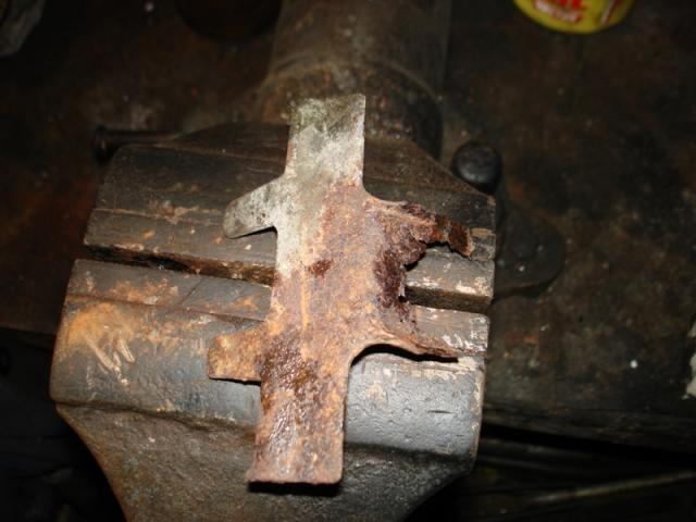

Вот что получилось с консолью:
останки родной железки

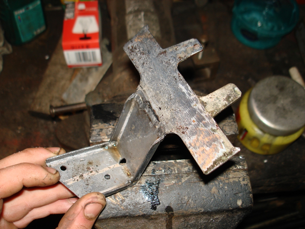

уголок-саморезами проверяю отверстия...

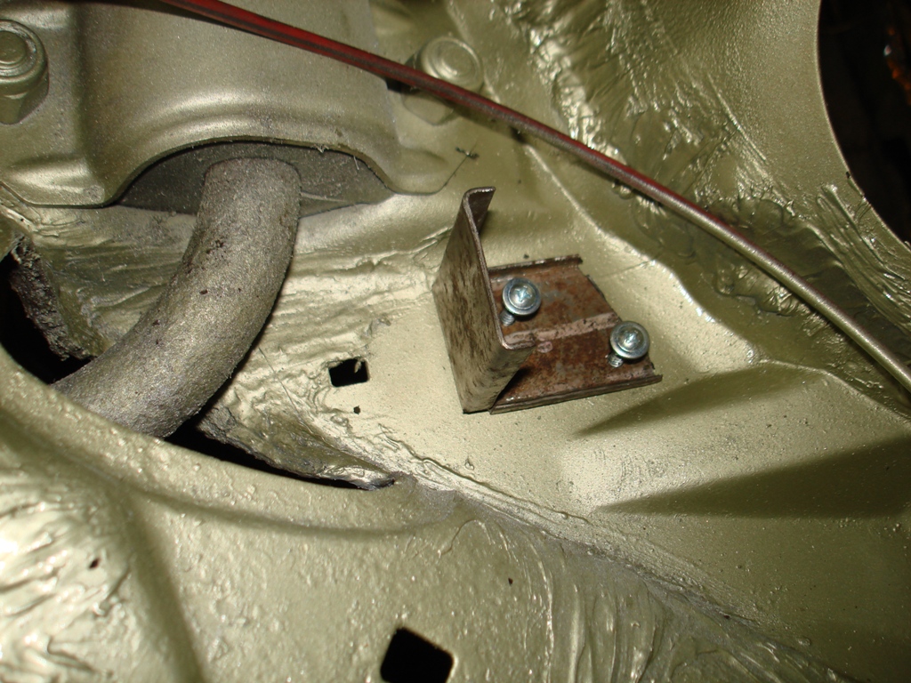

готово :biggrin:

[quote name='erigeron' date='16.10.2012, 23:48' post='1502084']
Вопрос номер одын:
Дарова,не давно тоже столкнулся с этой "скобой" на разборе нашел всего один экземпляр так этот продовец попросил за нее 40 $ (!),покупать не стал,приехал домой взял на самом штоке прожок гвоздиком в вверху отверстие и собрал все на место воткнул в прожонное отверстие металлический штырек и все,педаль работает мягко без закусов и т.п,месяц езжу все нормально.
