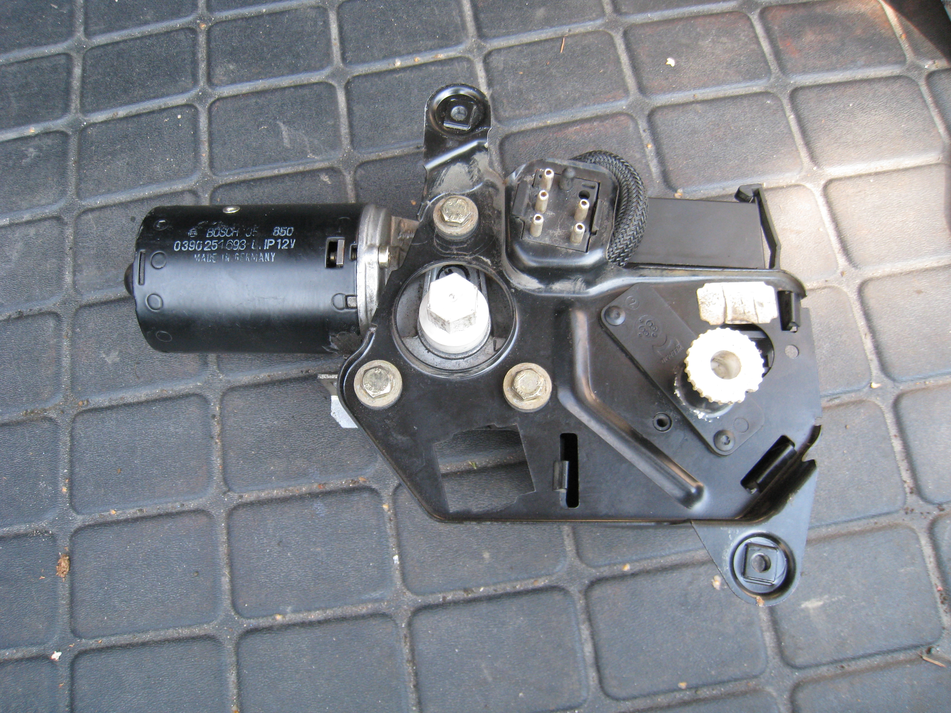

Здравствуйте. Собственно меняю люк на авто, тросик вперед почему-то не выезжает, назад люк задвинул и всё. Моторчик щелкает — тросик неподвижен. Подскажите в чем причина? Машина с124.

Контакты.....и попробуй принудительно......на моторчике есть гайка...

контакты не при чем раз моторчик подает звуки. попробую за гайку, но нехотелось бы повторения ситуации вне гаража.

Скорее всего приклинило салазки,а щелчки это проскакивает сношенный тросик по зубчатому колесу,полюбому без разборки не определишь

почему тогда назад тросик легко уходит?

Дело в тросе, значит на нем уже половины зубьев нет ) такая же ситуация, его только менять, а это разобрать пол машины, в итоге закрыл его навсегда ))

На тросе.......или в механизме??

дело было в концевике. Умная машина посчитала что люк в крайнем положении. Спасибо, тема закрыта.
