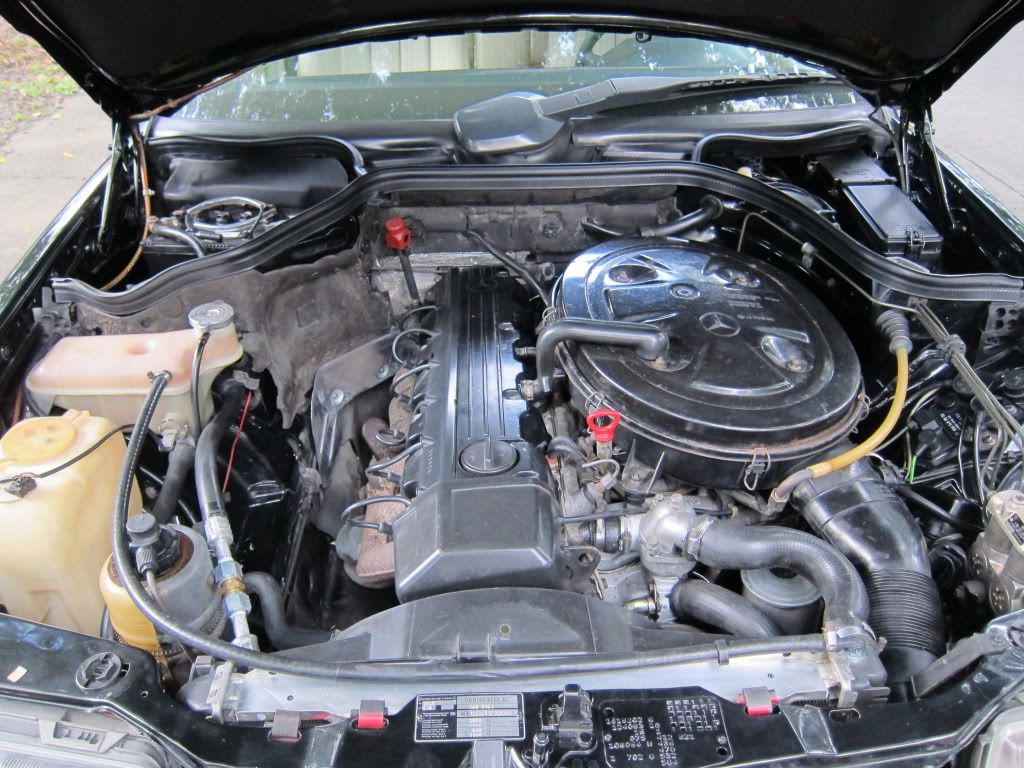

грейсер отличия увидите поставив 2 машины рядом. На V8 даже салазки кресел уже из за тоннеля под колокол АКПП.
Хотя по фото даже видно что подкапотка разная ...
