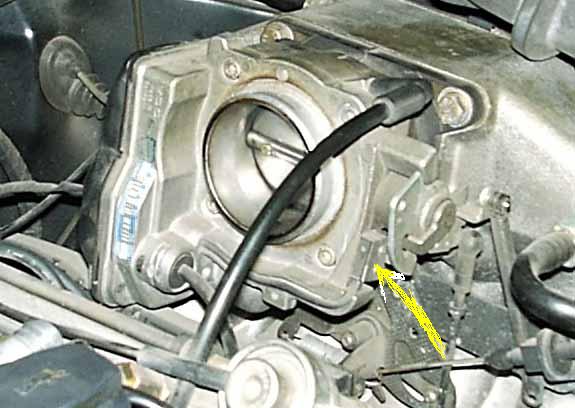

Покатался изменений нет...но заметил что моторчик в дросселе умирает потому что бывает такое что моторчик в дросселе перестает работать и поэтому ХХ становится 1000, а вот при днижении переходя на нетралку обороты падают где то в район 750, остановился они опять поднялись до 1000 (но когда так случается глушу машину минут на 5 после завожу и ХХ где 750 ну а при движении на нетралке падают и даже глохнет). Может кто знает номер этого самого моторчика ну или где то его покупал?

твой вывод может быть неверен. обороты могут подвисать и от проблем с сигналом ХХ (микрик на дросселе).
если моторчик то будет ошибка 022. в форуме описана техноголия его профилактики, найди, почитай, проделай (если есть показания)

Миха что за микрик?
Моторчик я уже делал с него много чего посыпалось при полном разборе....и он заработал тока неочень

Микрик есть на дросселе, на него тяга жмет когда тапка отпущена... внимательно псмотришь - увидишь...
но такие вещи нуна сканером смотреть. что тебе не съездить на диагностику то?
Ездил я на диагностику проверяли Бошем я тебе ошибки скидывал...
Он с наружи?

Отправлено 05 December 2012 - 19:21
желтая стрела указывает на микрик

Отправлено 05 December 2012 - 19:39
Спасиба. Так значит на ХХ он должен быть включен?

Отправлено 05 December 2012 - 21:39
да, кнопк должна вдавливаться "коромысленой" д.з
У меня получается что если на микрик давит то обороты плавают, а если его разомкнуть то все работает ровно....
