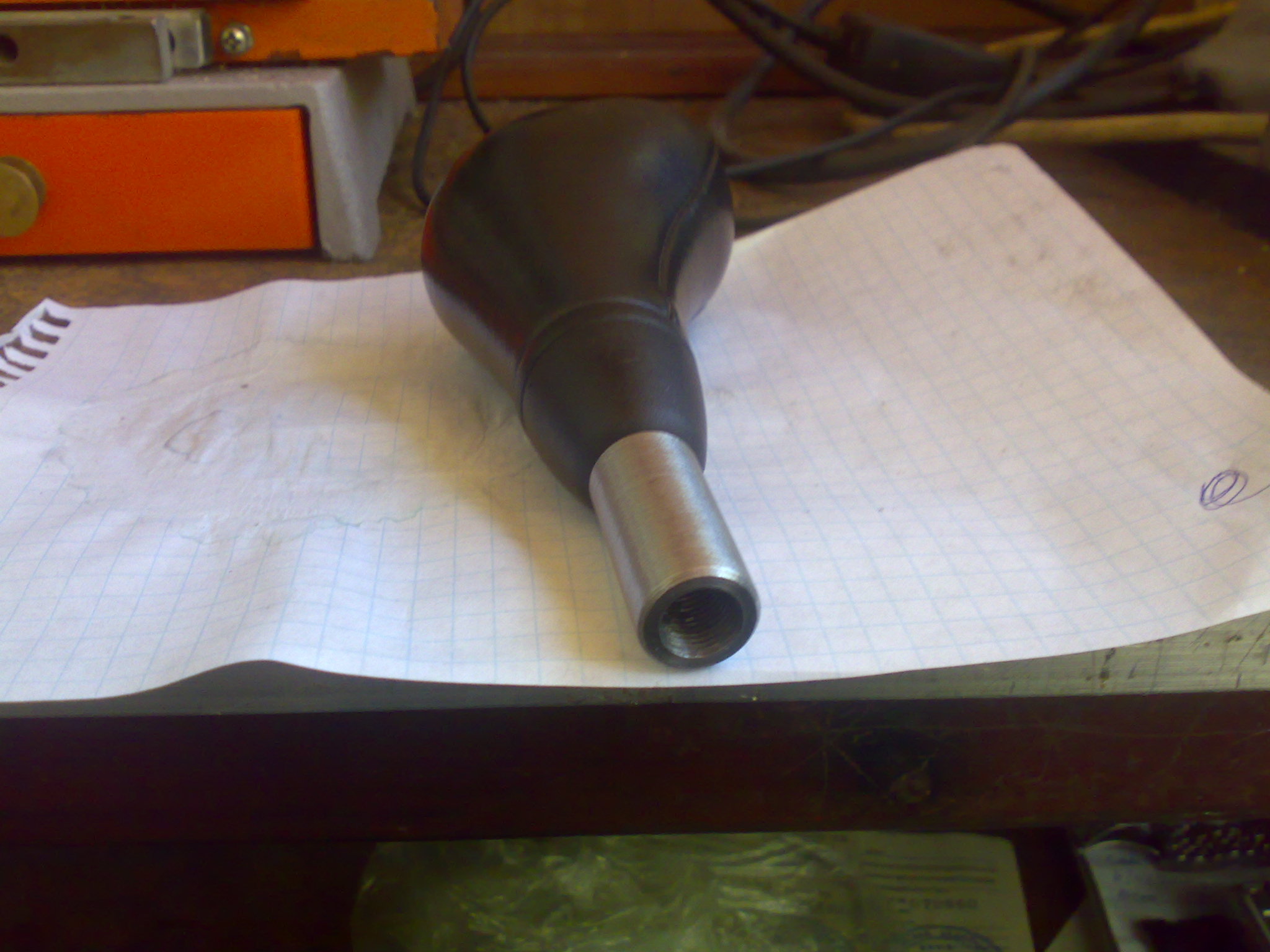

Просто есть рукоятка от Геленвагена, кожаная, с эмблемой в стекле (как на руле), хочу поставить вместо потертой деревянной. Есть кое какие мысли, чтоб можно было модернизировать, а так же чтоб можно было легко к акпп приладить. Кто-нибудь пробовал такое???

Как вариант впритирку засунуть железную трубку в ручку, с резьбой внутри. Надо чтоб ручка не выдергивалась при включении задней....иль кулису другую какую ставить...

Только такой вариант, других нет. Лучше не впритирку, чтоб рукоятку не покоцать, а на клей, на сварку или на штифт. Ручка станет длиннее где-то на 2-2,5 смКак вариант впритирку засунуть железную трубку в ручку, с резьбой внутри.

Хочется сделать так, чтоб потом можно было демонтировать и вновь ставить на акпп. Кулиса еще такая, что ручку дергать вверх и на 2, чтоб заднюю включать.....Только такой вариант, других нет. Лучше не впритирку, чтоб рукоятку не покоцать, а на клей, на сварку или на штифт. Ручка станет длиннее где-то на 2-2,5 см

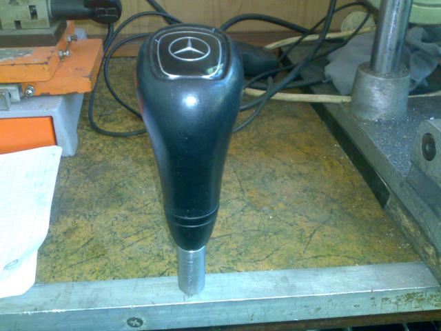

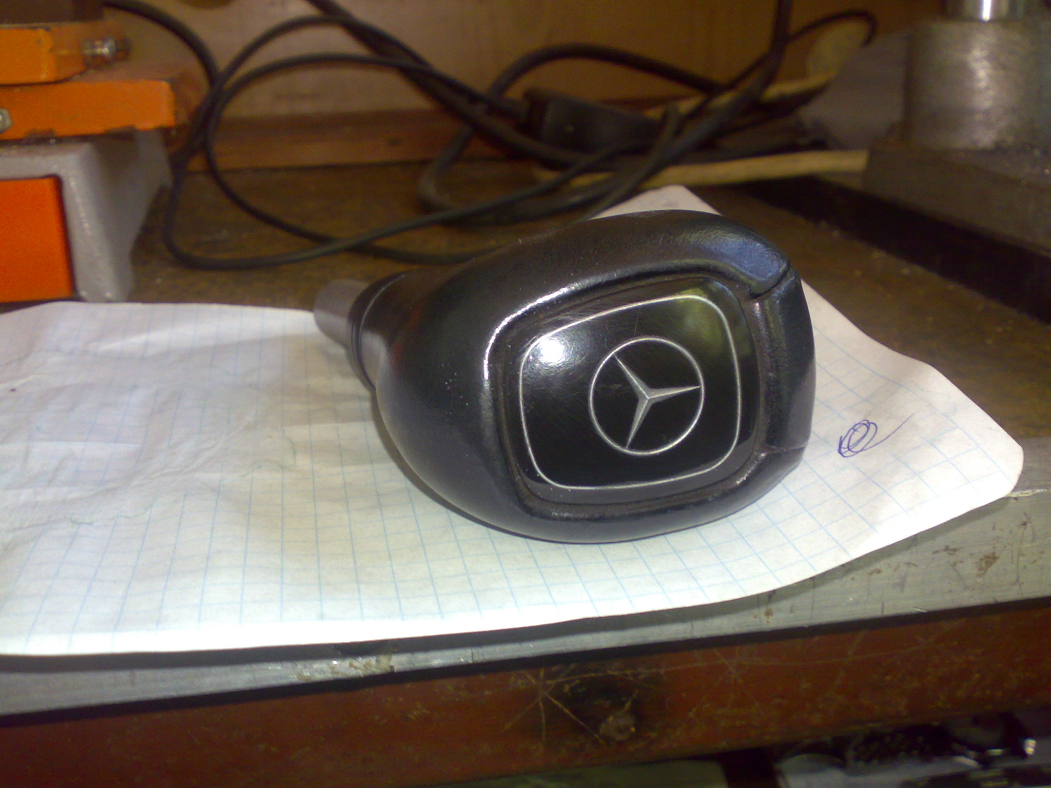

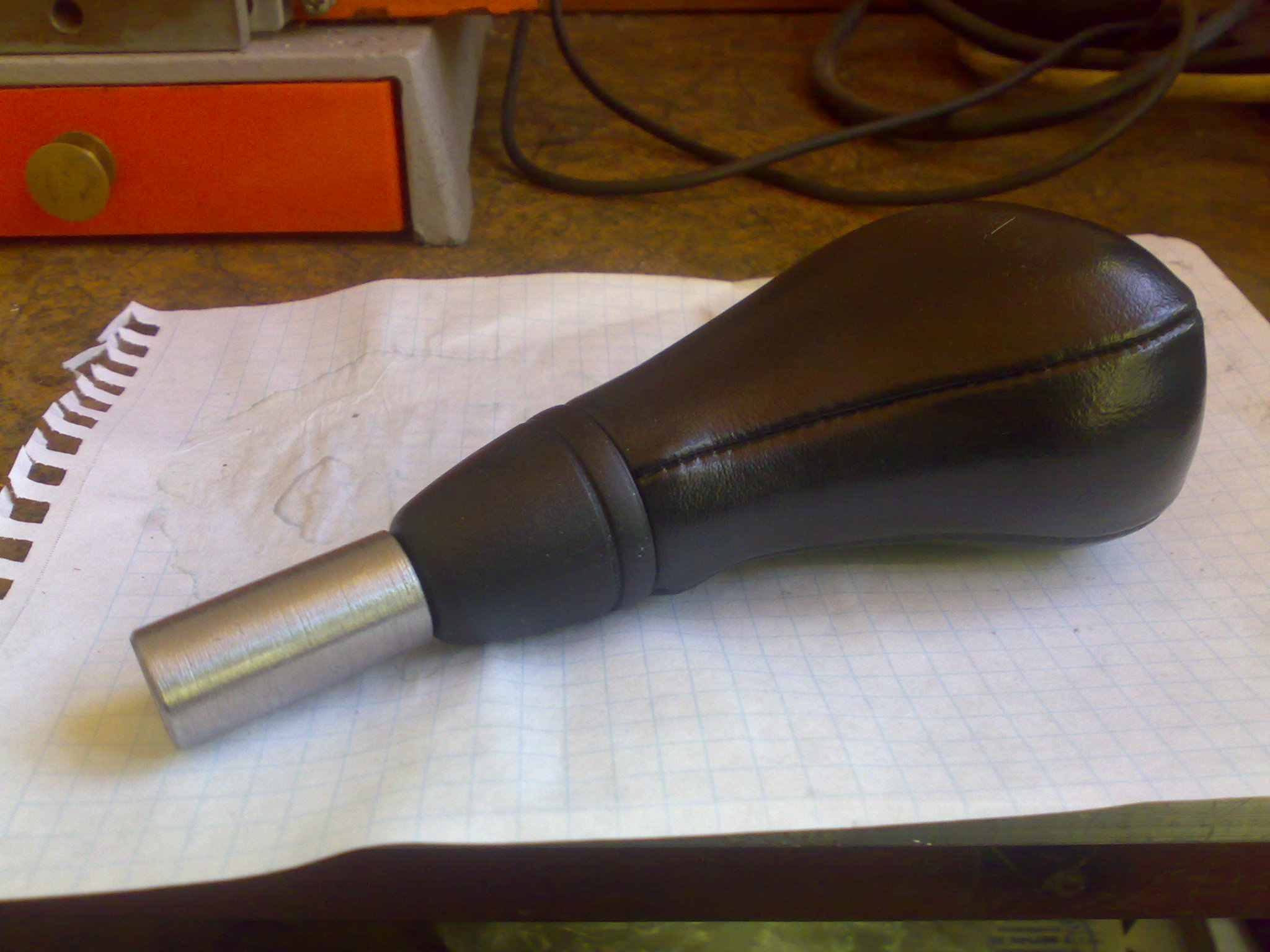

3 месяца ожиданий и 200р. Переходник готов. Сделали хорошо, резьба правильная - дали еще штырь с резьбой для проверки, моя гайка от кулисы послужила образцом резьбы. Металл не плохой. Сначала переходник влазил легко, под конец приложил хорошее усилие и оставшиеся 5мм переходник преодолел. Думаю, приклеивать не придется, будет держаться так. В кулису пока что не вкручивал.
З.ы. Деревянная ручка с эмблемой будет восстанавливаться.

Классно выглядит Дань! ![]()

Осталось убрать следы от резца, отполировать и ... на выставку.3 месяца ожиданий и 200р. Переходник готов. Сделали хорошо...

Предполагал просто окрасить в черный цвет, да и к тому же железная часть не будет видна под чехлом кпп.Осталось убрать следы от резца, отполировать и ... на выставку.

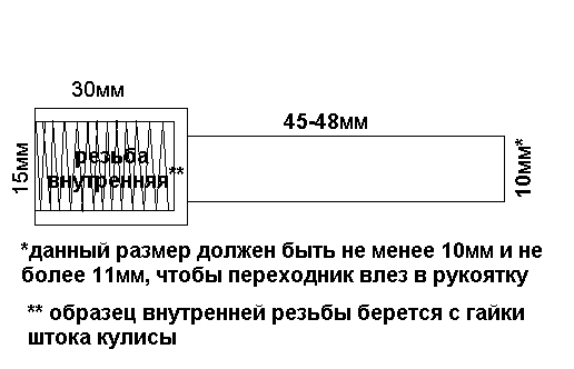

Отправлено 14 June 2013 - 17:34
Выкладываю параметры переходника. Может пригодится кому.

Спасибо) я сделал по-другому) Взял рукоятку резиновую от w201 механ. и срезал ножом резину! Потом болгаркой срезал металическую пяточку и подточил края. далее сверлом 10(больше не было) для дерева высверлил в ручке кпп(кожанной) отверстие пошире, чтобы металическая втулка туда входила, но туго! Влил в отверстие 10мл эпоксидки и слегка постукивая вбил втулку, надел нижнюю пластмасску и все, ручка готова!

токаря было впадлу искать) сгонял на разбор и купил резиновую ручку кпп за 300р. жалко фотки не сделал, может на днях сделаю!Выкладываю параметры переходника. Может пригодится кому.
