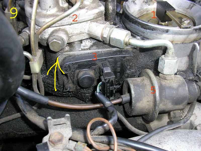

всем добрый день!!! у меня такая проблема купил мерседес 124 230те №102982 89г! после дтп. машина стояла год с пробитым баком, я залил 1.5литра бензина включил зажигание и насос сразу наполнился понел это по звуку насоса. снял бак заварил и поставил обратно залил 15 литров насос пустой. поменял насос и опустил шланг подачи бензина ниже заднего моста насос наполнился. окручиваю трубки форсунок от распределителя там суха. откручиваю винт который указан на картинке нажимаю на плунжер подачи воздуха и из всех форсунок пошла струя бензина высотой 10см. все закрутил обратно и все ровно не заводиться. давление померить не могу так как машина стоит на ремонте без стойки и порога!!! и в городе этой системой некто не занимается!!! я из Чебоксар заранее спасибо!!! я в этом деле новичок если можете то фото скидывайте

крутить не надо ничего ...включи насос на постоянку - нажми лопату ненадолго - форсы пищат ? если пищат смотри зажигание .все акккуратно почисти (крышку и под ее колпачком .провода.катушку.свечи глянь ...

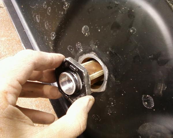

На выходе из бака (внутри), идущей к магистрали бензонасоса живет капроновый сетчатый стакан... Он иногда засоряется и зарастает смолистыми отложениями... и бензин тупо не течет. Чтобы снять этот фильтр и промыть необходимо снять бак с автомобиля.
привет у меня не такой бензобак! у меня универсал

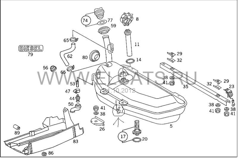

И что?
Под номером 17.
http://www.elcats.ru...e9-b8d755fb0103

он идеально чистый!!! у меня с трубок с боку не течёт

Там должно быть три выхода. Один на насос, другой вентиляция бака, третий обратка. Бензин должен течь только с одной, которая на насос.
