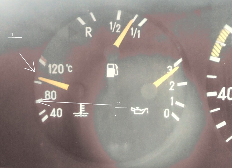

Вообщем начало происходить следующее:
температура на холостых стала доходить до гдето 100-105 градусов (на фото - 1)
а в процесс движения она резко снижается до 80, потом опять подымается.
Я так понял из-за того что в печку поступал горячий теплоноситель печка дала течь, т.к. в момент резкого снижения температуры в салоне сначала не было а теперь стало пахнуть антифризом+пар как в бане...
Собственно термостат проверил открывается на 50.
заметил что при откручивании корпуса термостата там антифриза не было. Должна ли там быть жидкость?
В радиаторы уровень чуть выше пластин.
Вопрос, почему стала греться?Что делать? Помогите беда -туманы морозы на носу без обогрева -никак(

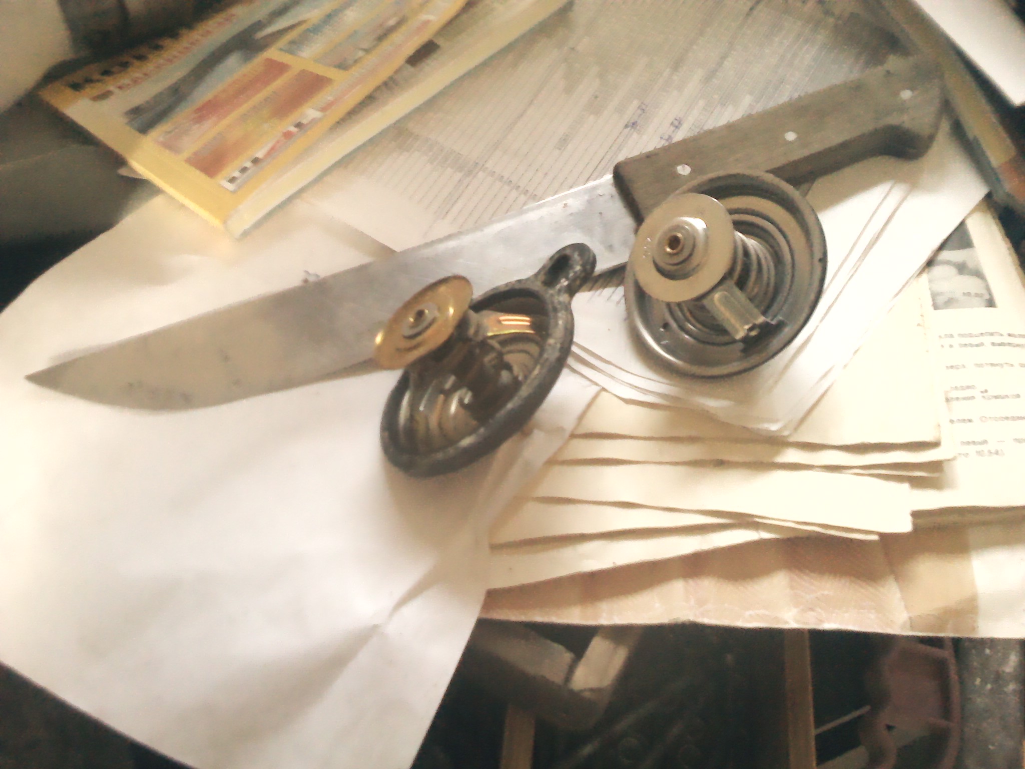

P.S. Старый термостат слева новый справа --- скажите можно ли поставить на место старого такой новый?
W123 , 200d, 4МКПП , 1983 г.в.

Долей антифриза, в горлышке радиатора метки есть. В корпусе термостата должен быть антифриз обязательно, то есть во всём моторе сиситема полностью заполнена.
Раз из печки вытек, меняй радиатор.
Меняй термостат. На самом термостате не 87 выбито ?
