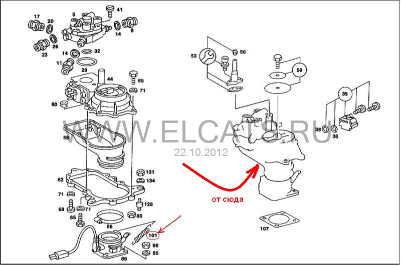

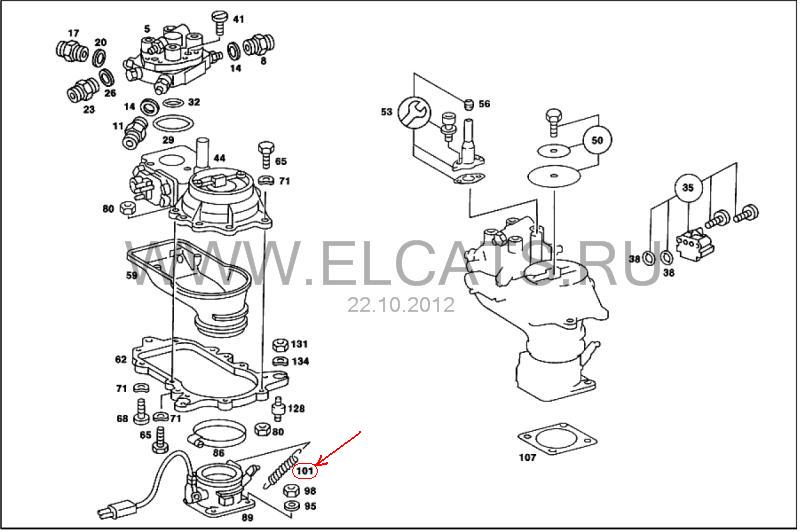

Знатоки, подскажите. Менял пружинку отмеченную на рисунке и слева от нее, под всей этой конструкцией (как она называется? которая на рисунке) заметил что подтекает бензин. Т.е. если руку под впускной коллектор к этой пружинке подсунул, чуть левее вверху...
Почему и что течет?

Сними корпус воздушного фильтра и посмотри откуда течь. Честно, не понял где бензин внутри или снаружи? Может течь между дозатором и ЭГРД, может сам ЭГРД дал трещину, из под заглушек настроечных винтов, плунжерная пара. Может тупо топливный шланг сопливит.

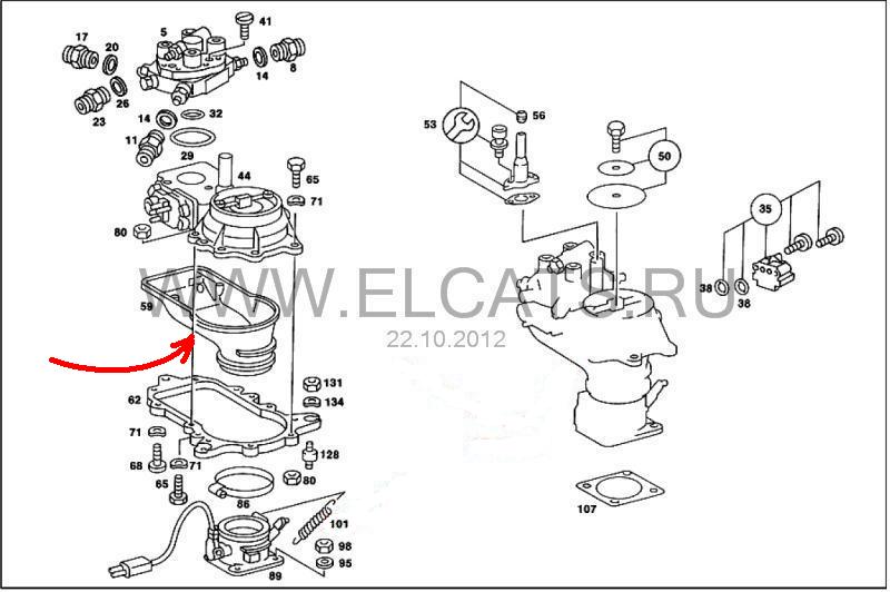

Корпус снял. Сверху все сухо. Отметил стрелкой откуда сочится. На ощуп там шлангов нет...

А еще вопрос. Вот эта часть снизу резиновая?

Да эта часть резиновая. В простонародье называется калоша. А что она дырявая?
Если течь во впускной коллектор, то тут два варианта:
1) плунжерная пара, не лечится.
2) уплотнение под плунжером.
Вот на калоше бензин. Как они могут стать дырявыми? Судя по картинке там есть какой-то хомут, он вроде поджимает калошу, может в нем дело?
А как понять что течь ВО впускной коллектор? На бензине едет нормально. Холодный запуск уверенный. На горячую, если постоять 10-20 мин заводится нехотя, надо покрутить стартером, раньше такого небыло на горячую. Возможно это взаимосвязано? Плохой пуск на горячую и бензин под калошей?

От времени и соседства с высокими температурами, резина высыхает и трескается. Сними корпус фильтра найди источник течи. А то разговор с угадыванием будет бесконечен. Не затягивай, если течь наружная, то так и до пожара не далеко.
Чтобы узнать есть ли бензин во впускном, можно нажать на напорный диск, и посмотреть на дроссельную заслонку, должно быть сухо.
