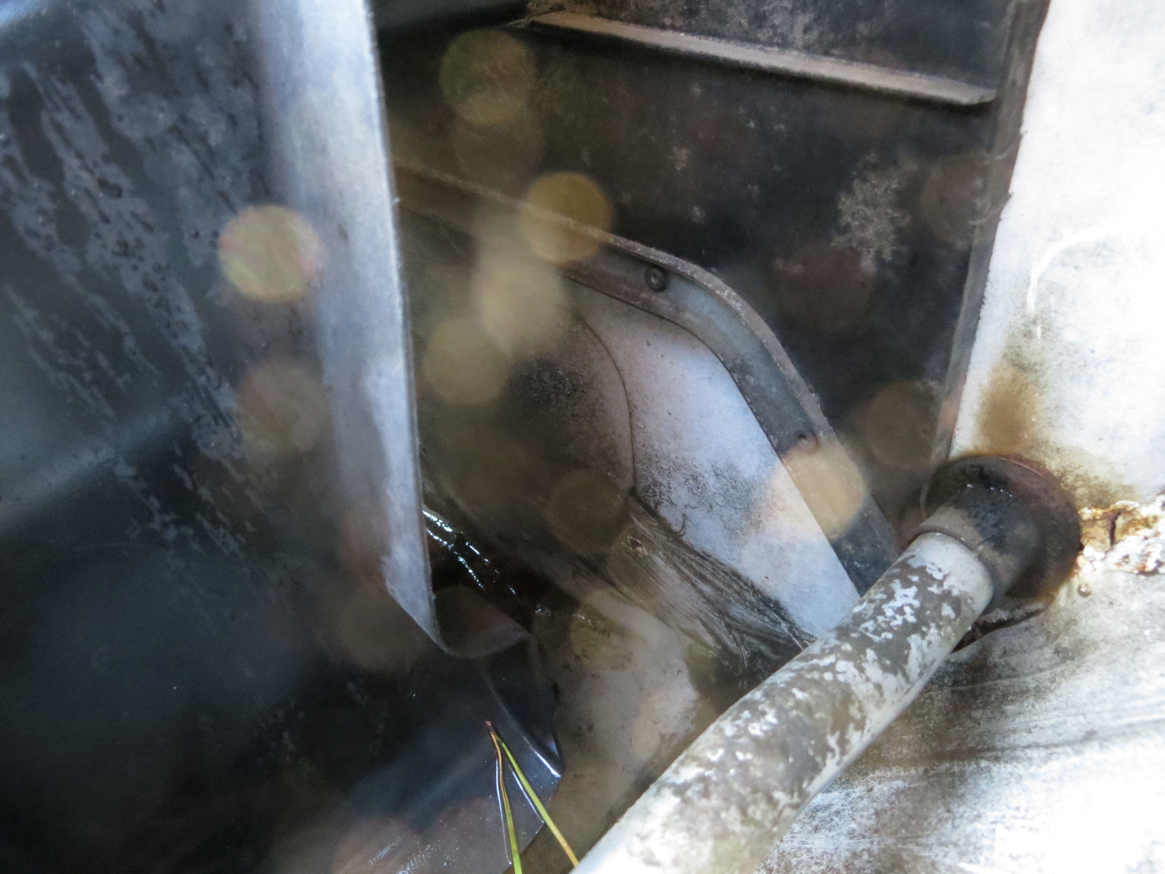

Товарисчи, просветите! В бескондейном варианте нижнее отверстие в перегородке должно быть закрытым? При кондейном вентиляторе там стоит движущаяся заслонка с клапаном рециркуляции.
На нижнем фото бескондейный вариант я так понимаю?
#11 ОФФЛАЙН   Аркадий 2011
Отправлено 22 September 2015 - 09:21
Нижняя фото не открывается, но при безкондее там нет нижней дырки. :biggrin:

Я не про слив имел ввиду. На перегородке отсека. При кондейной версии там стоит (на корпусе вентилятора) движущаяся заслонка с клапаном рециркуляции
#16 ОФФЛАЙН   Аркадий 2011
Отправлено 22 September 2015 - 09:42

Поздно до меня дошло. Вчера прикручиваю центральную бороду, чОй-то моторчик вентилятора видно, может так задумано автором :confused: Внутрисалонный воздух будет гонять, я так понимаю?
Сообщение отредактировал merdeses: 22 September 2015 - 10:02
#19 ОФФЛАЙН   Сим
Отправлено 22 September 2015 - 10:17
скорее сосать лишний холодный, снаружи можно спокойно заглушку поставить.
#20 ОФФЛАЙН   merdeses
merdeses
  • Cообщений: 1581
  • Город:Гурьев
Отправлено 22 September 2015 - 10:21
Что можно придумать с заглушкой? Чем закрыть?
