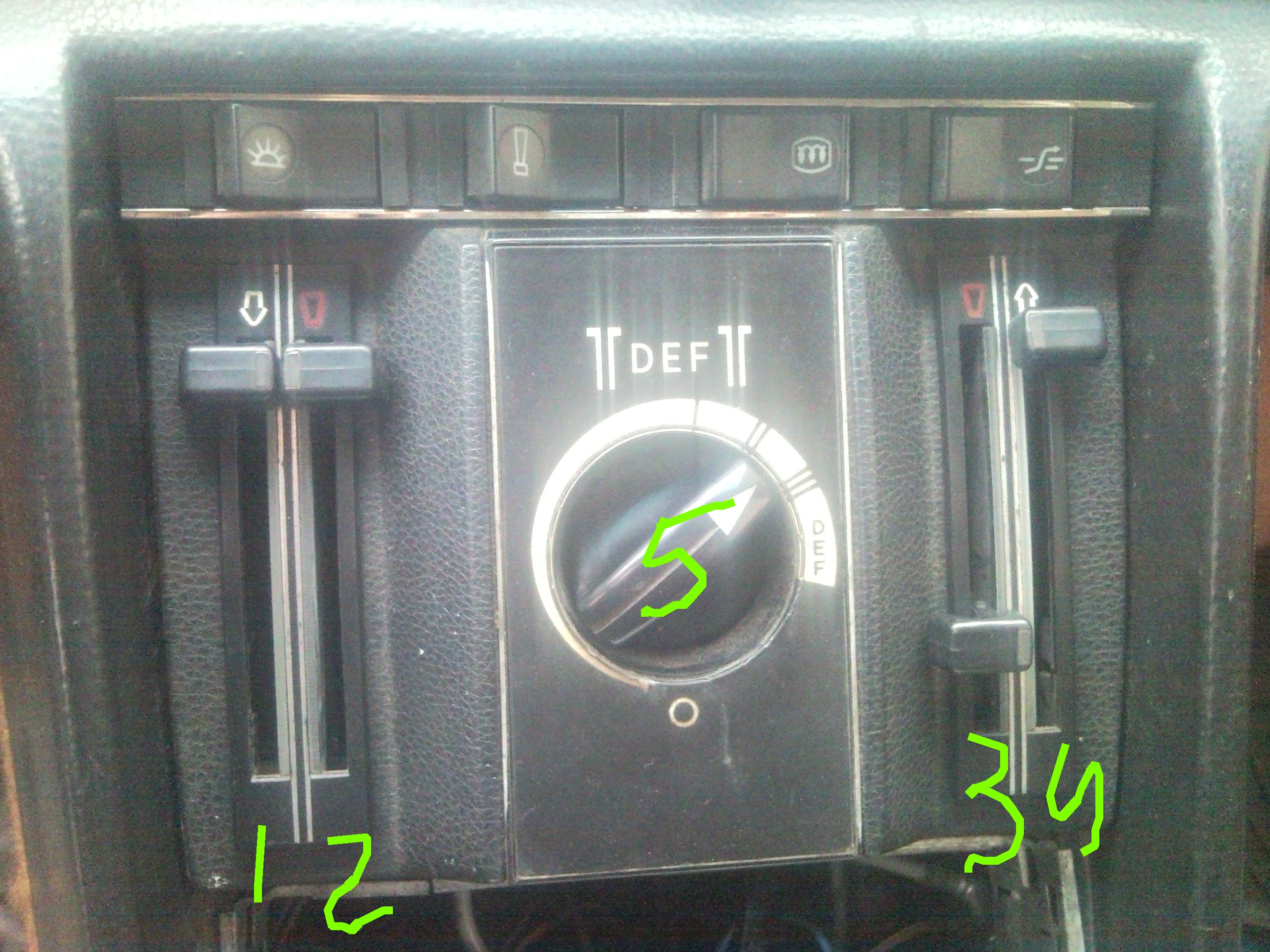

подскажите назначение ползунков отопителя? не нашел нигде....
Ну думается всё логично...
1 - заслонка вниз, одно крайнее положение открыта, другое - закрыто
2 - тёплый воздух левый контур
3 - тёплый воздух правый контур
4 - заслонка верх , одно крайнее положение открыта, другое - закрыто
5 - переключатель скоростей моторчика печки.

Миш,насколько помню-у тебя всё перепутано. 1 и 4 заслонка регулируют горячий (холодный) воздух.
То есть тебе сами вставки надо поменять местами.тогда будет правильная индикация
попробую сегодня, Лёш! спсб. а то вообще неясно, что происходит))

Лёш, ты был прав- поменял местами вставки и всё стало арбайтать адекватно)) спсб!
